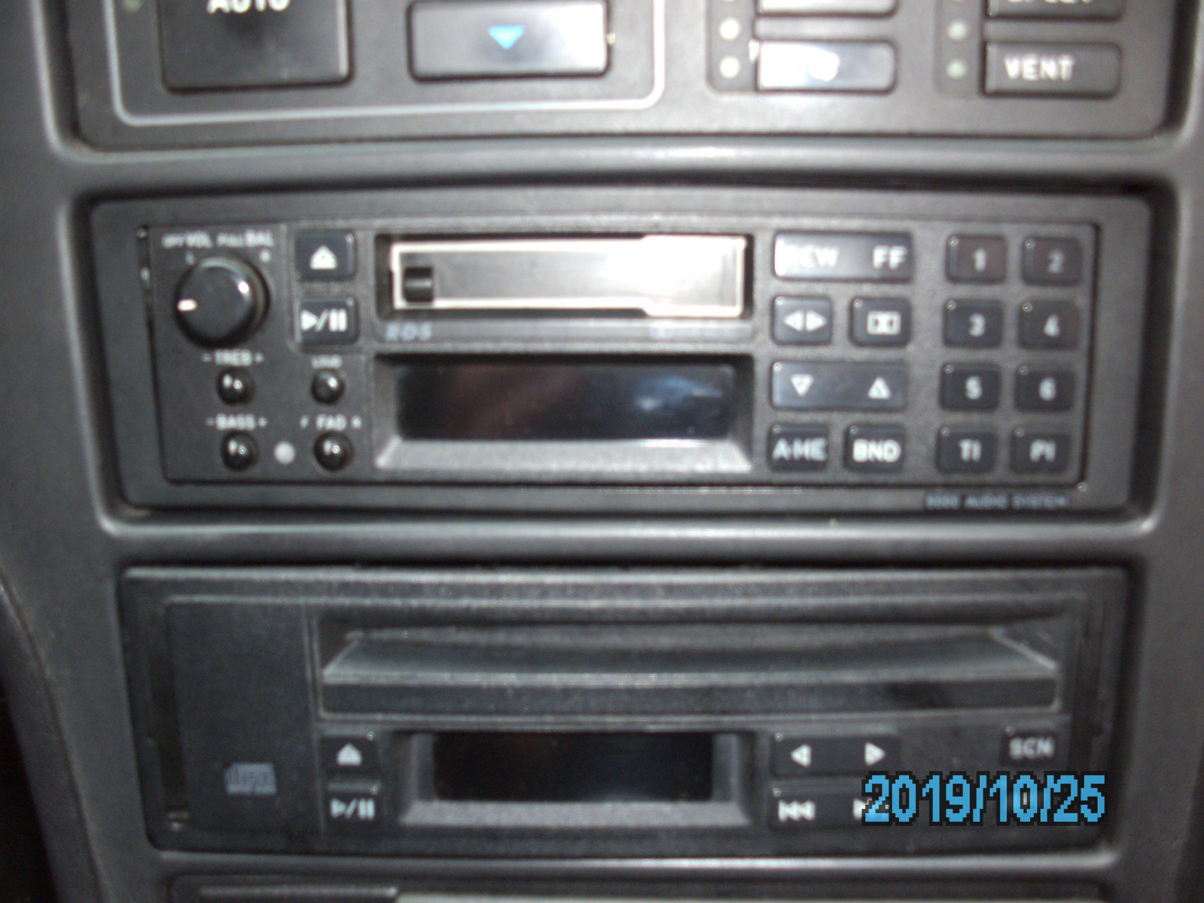

seit ich an meinem 9000CC turbo, EZ 12/88 (die forenbekannte "Veronica") das defekte Trollhättan gegen ein 9000 Sound System aus einem späteren Modell getauscht habe, ist folgendes passiert:
Zuerst hupte die laut Auslieferungsbeleg serienmäßige Alarmanlage einmal kurz beim Öffnen der Tür, der Motor ließ sich aber noch starten. Jetzt startet auch der Motor nicht mehr.
Vielleicht ist noch wichtig, dass die Codeeingabe des Soundsystems bislang nicht geglückt ist.

  • Wie fuktioniert die Code-Eingabe bei dem abgebildeten Audio-System?

Code Eingabe des Radios über die Sender Stationstasten(1-6).
