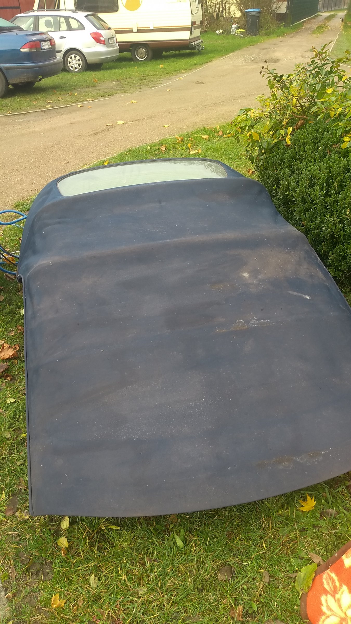

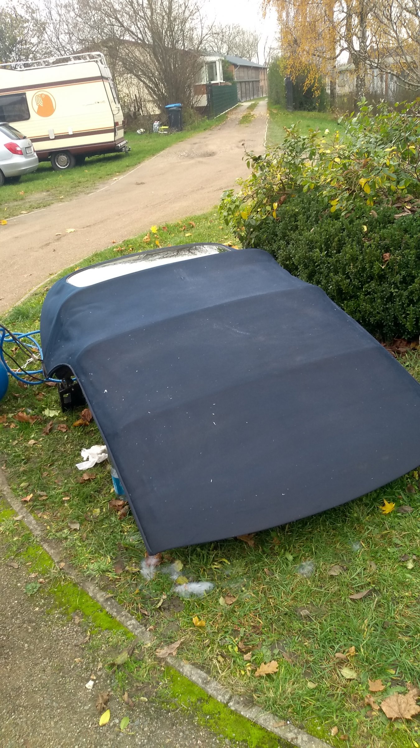

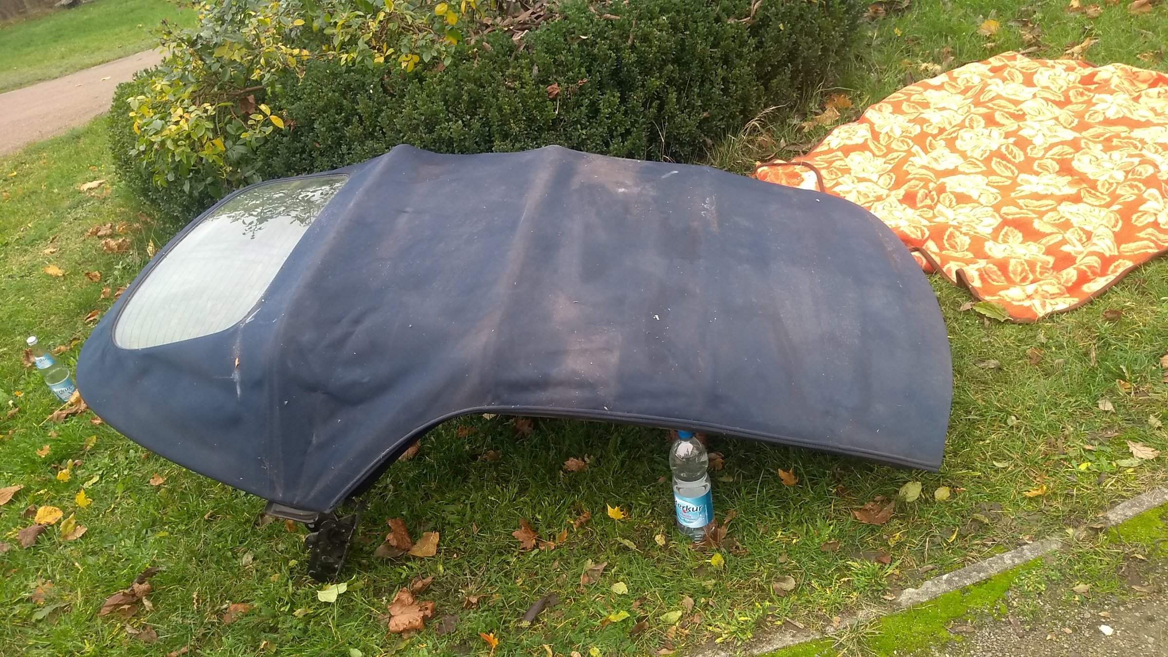

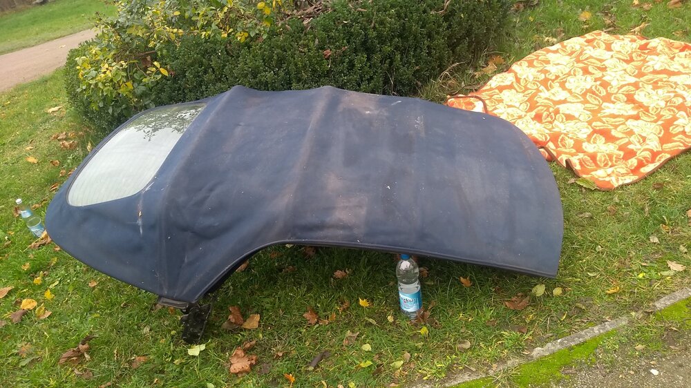

Naja was soll ich sagen? War verdammt dreckig. Habe das Verdeck erstmal grob mit dem Schwamm und Wasser mit Spüli gereinigt. Das gröbste ist ab. Aber ist noch bisschen Dreck im Stoffgewebe. Da probiere ich mal einen verdeckreiniger mit einer weichen Bürste aus. Oder wenn es nicht hilft vllt färben...
Aber das ist eher nebensächlich...

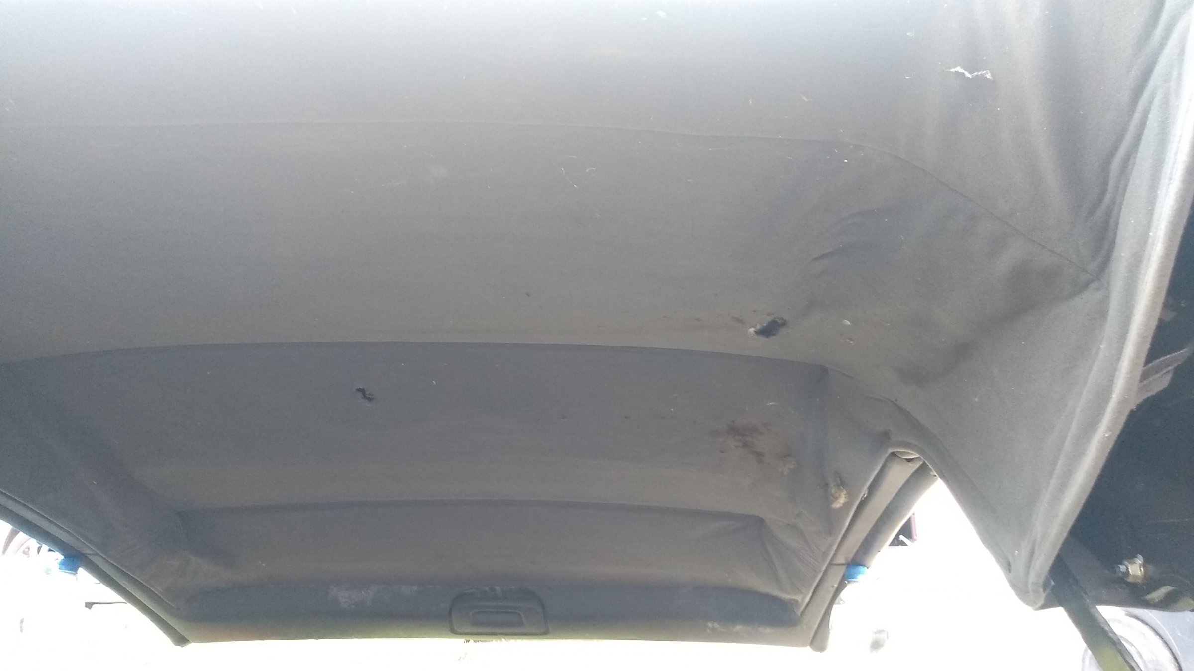

Ich hab viel,sehr viel Wasser zum abspülen benutzt. Dach ist komplett dicht. Wenn ich unter den Himmel fasse spüre ich 0 Feuchtigkeit. Naja der Innenhimmel ist so eine Sache. Der hat nen Loch. Naja dann werde ich wohl einfach meinen alten benutzen. Nicht schlimm.

Ich finde das Dach sieht nicht gerade toll aus nach der Anfangsbeschreibung. Meiner Meinung nach mit möglichst wenig Chemie rangehen. Eine speziellen Verdeckreiniger brauchst du nicht. All Purpose Cleaner, z.B. von Koch Chemie und dann im richtigen Verhältnis mit Wasser mischen und einsprühen und mit einem Pinsel in kreisenden Bewegungen einarbeiten. Und wie du schon sagtest mit viel Wasser abspülen. Der Innenhimmel sieht ja echt schlimm aus. Also was manche Leute so verkaufen :hmpf:

Ja, ist echt nicht mehr schön. Sah in der dunklen Halle mit Taschenlampe beim Verkäufer besser aus. Naja, ich weiß mein Fehler.
Hab das Verdeck aber mit nem Speziellen Imprägnierzeug wieder dicht bekommen... Hält seit November. War nen Geheimtipp von nem Kumpel. Sonax und anderes Zeug sind im Gegensatz dazu Müll. Die letzten 4Regentage in M-V wieder komplett dicht. Wenn ich untern Himmel fasse nix feucht oder schleimig...
