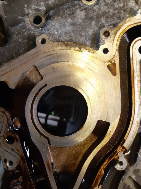

[ATTACH=full]168809[/ATTACH]

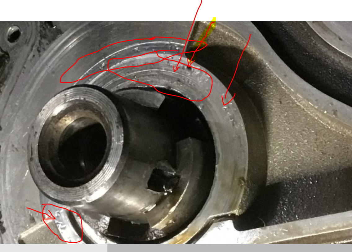

Ölpumpengehäuse (Steuerkettendeckel) sieht nicht toll aus. Bezweifle, dass Du den nochmal verwenden kannst und damit ordentlichen Öldruck machst...
Nur wegen der einen kleinen Riefe?
Keine Ahnung, ob ich einen Knick in der Optik habe,
aber klein sieht mir das nicht aus...
Die Idee mit dem "Flüssig-Metall" finde ich ausgezeichnet! :smile:
Die Ölpumpe muß man sich ansehen, den Steuerdeckel finde ich auch nicht so tragisch. Da haben wir schon schlimmeres gesehen. :smile:
Siehe rot...
würde ich so nicht wieder zusammenbauen....
Das sind für mich "kleine" Riefen. Und das stammt von einem nicht sonderlich gut gepflegtem 9k 2,3t mit knapp 300 tkm....
Sowas kann man wieder einbauen...
Hmm, ich habe schon schlimmere geläppt und wieder zusammengebaut. Wenn man einen besseren Steuerdeckel bekommen kann keine Frage, aber Öldruckprobleme sehe ich bei dem nicht.Im Pumpbereich ist nur die eine Riefe, die Dellen sind ja schon nicht mehr im Pumpbereich, sonden nur in der Auflagefläche.
