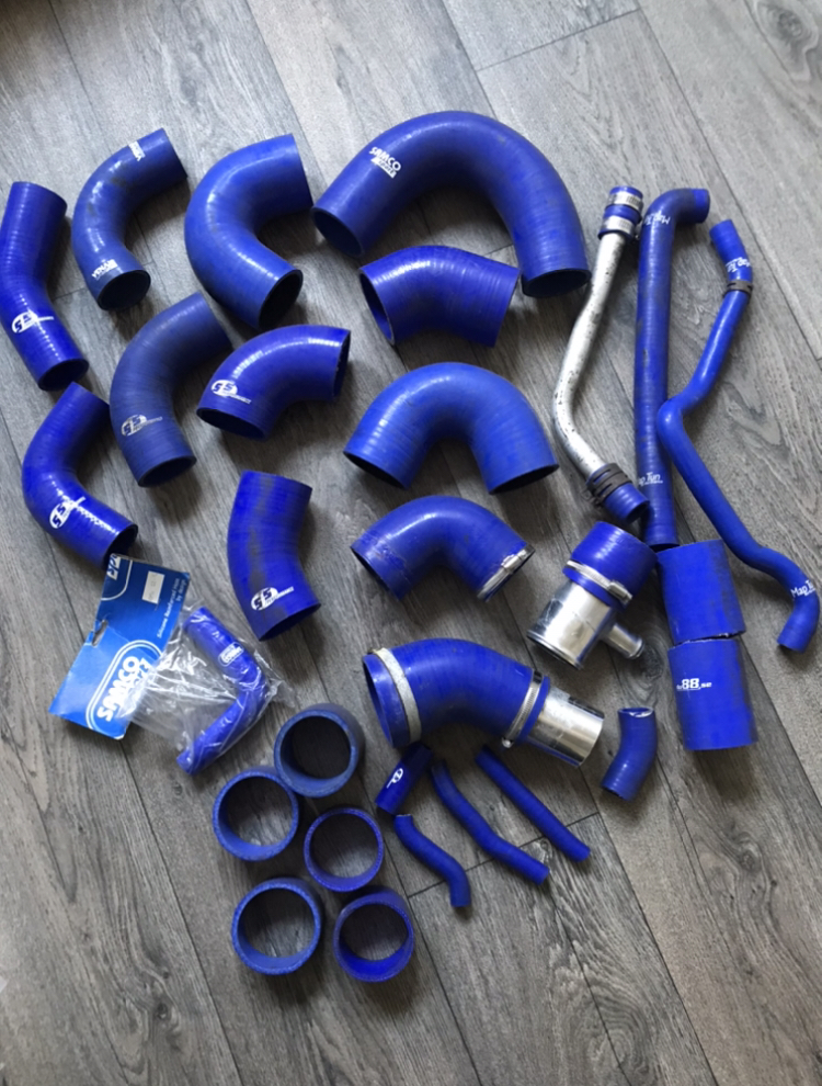

Geschätztes Forum!
Bin kein Mechaniker, daher meine Frage.
Wenn ich aufgrund bereits oberflächlich ersichtlich rissiger Ladeluftschläuche den gesamten Satz tauschen möchte, welche Teile benötige ich dann konkret dafür.
Hintergrund meiner Frage ist die Liste an "Schläuchen" die mir Skandix für mein Fahrzeug (Motortype B204e) herausgeworfen hat.
Zweitfrage: Gibt es zu einem Bezug dieser Teile auch Alternativen zu den Skandix-Teilen, oder zahlt sich das herumsuchen in diesem Fall nicht aus?
Danke für's Feedback!
Die Silikon-Schläuche von Do88.se kann ich empfehlen, fahre die im 9-3. Auch die Kühlwasserschläuche.
Super, Danke für die flotten Antworten!
Dann werde ich auf der do88.se mal ein wenig stöbern, was ich sonst noch finde!
Klasse Forum! :hello:
Bei do88 den Satz für den Ladeluftkühler mit beiden Anschlüssen an einer Seite und nicht den 'Crossflow-Satz' bestellen(B235R). Die Beschreibungen zu den Teilen sind nicht immer idiotensicher ;)
Ich denke, dass der https://www.do88.de/de/artiklar/saab-900-9-3-turbo-94-00-druckschlauchen.html der richtige Satz sein sollte lt. Beschreibung.

richtig? oder sollte ich (neben dem Schellensatz) sinnigerweise noch etwas dazunehmen. (Wenn ich eh schon mit meinem Mechaniker-Kollegen im Motorraum wühle)...
Sollte der richtige Satz sein. Gibt es auch in Schwarz oder rot, nicht nur blau.
Ja, Schlauchschellen gleich mit bestellen.
Was sonst noch Sinn macht, hängt vom Zustand der anderen Schläuche ab.
Unterdruckschläuche schon erneuert?
Wenn nein, dann bestell gleich mit, 4mm Innendurchmesser. Auch hier, schwarz oder blau oder rot bestellbar.
Was du dir auf jeden Fall noch anschauen solltest, sind zum einen die beiden Schläuche, die vom Zylinderkopft nach hinten zur Spritzwand an den Anschluß der Heizung gehen. Die reißen sehr gerne im Bogen, wo sie am Zylinderkopfstutzen befestigt sind. Das ist eine echte Schwachstelle, die bei zunehmendem Alter der Schläuche fast sicher irgendwann für Ärger sorgt. Bekommt man bei Skandix, oder eben auch bei Do88. Nennt sich Wärmetauscherschlauch: https://www.do88.de/de/artiklar/saab-900-9-3-rhd-warmetauscherschlauch.html
Bei Skandix: http://www.skandix.de/de/fahrzeug-teile/innenraumtemperatur/heizung/heizungsschlaeuche/heizungsschlauch-satz/1007946/
Und den Rücklaufschlauch der Servolenkung anschauen, der ist meistens schon sichtbar porös / rissig. Das ist der Schlauch, der am Lenkgetriebe auf der Fahrerseite im Bereich des Bremskraftverstärkers nach oben kommt und von dort dann vor zum Servoflüssgkeitsbehälter verläuft. Der reißt auch gerne mal durch, was eine schöne Sauerei und Ausfall der Servounterstützung nach sich zieht.
Das ist der Kollege hier: http://www.skandix.de/de/fahrzeug-teile/fahrwerk-lenkung/lenkung/lenkhydraulik/ruecklaufschlauch-lenkung/1016485/

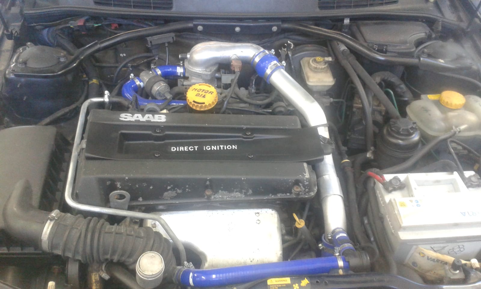

Tausch erledigt!
Zusätzlich noch gleich erledigt: Alle Filter, Flüssigkeiten und neue Zündkerzen.
Schön langsam juckt es wirklich unter den Fingern die Sommerkennzeichen wieder anzumelden! :-)

[mention=12459]gegosa[/mention] Schaut super aus :top:
Was mich stutzig macht, ist die Farbe Deiner Zündkassette. Die müsste beim B204E nämlich rot sein. Das Problem ist, dass der 204er zwar mit einer schwarzen Kassette läuft, aber nicht optimal. Die schwarze Zündkasette wurde unteranderem beim Nachfolger B205E verbaut. Besorge dir am Besten eine rote Zündkasette. Dann bist du auf der sicheren Seite.
Hallo Johannes!
Vielen Dank für die Info. Die Zündkasette ist die "rote" für den B204e. Nur mein Mechaniker (noch! kein Saab-Spezialist) hat in seinem Farbenverständnis (blaue Schläuche, rote Zündkasette passt nicht zsamm!) - und weil die rote Farbe schon ein bissl abgeblättert ist - die Zündkasette schwarz matt lackiert.
--> Ein Wahnsinn wie aufmerksam - und gleichzeitig immer sofort hilfsbereit - die Forumsmitglieder hier sind. Chapeau!
Hallo Johannes!
Achso, das erklärt alles :smile:
Dein Mechaniker hat aber recht: rot und blau beißt sich wirklich etwas.
Gute Fahrt mit Deinen neuen Schläuchen :top:
