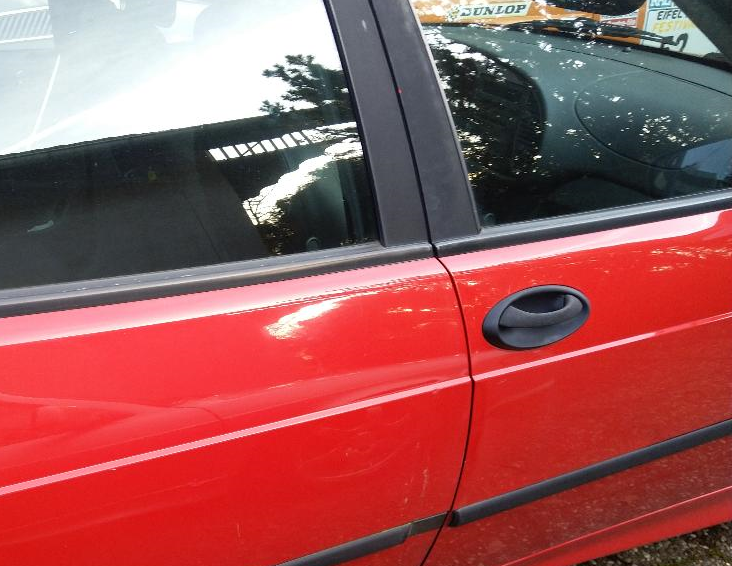

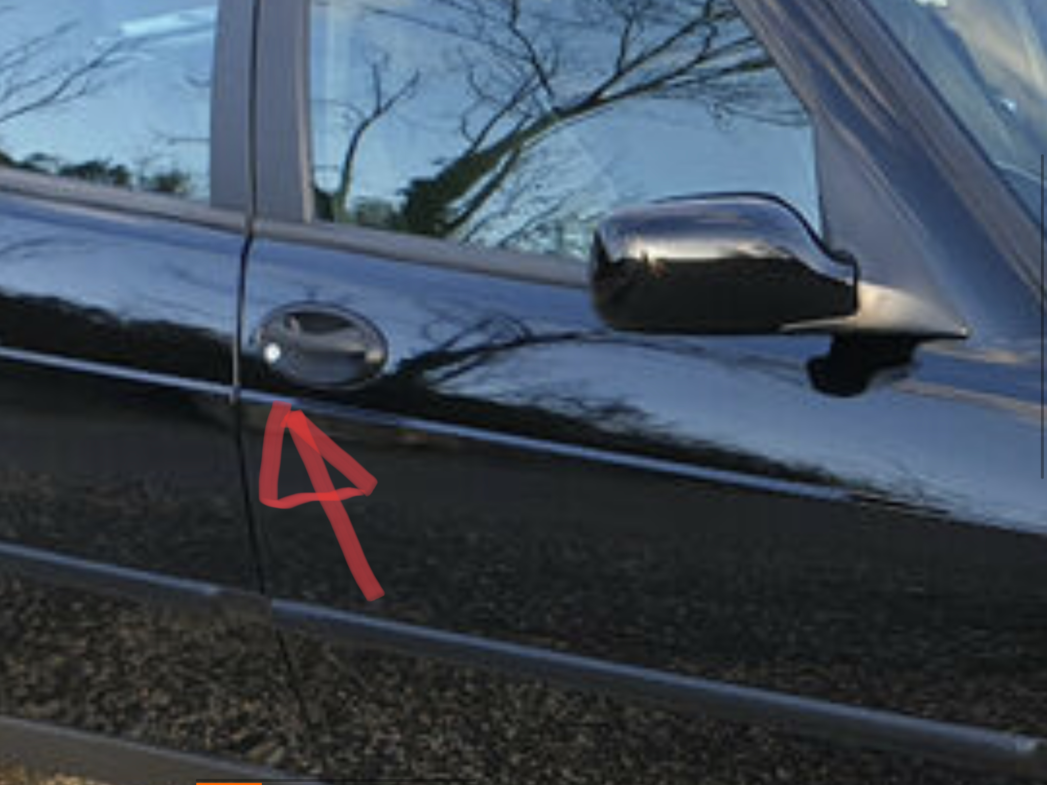

Also meiner hat da eine Abdeckung schwarz dahinter dann das Schloss. Komisch
Scheint beim Cabrio anders zu sein, da ist nichts.
Du hast einen 9-3 1? Dann ist da auch was !!! Ganz sicher
Doch da muss was sein!
Guck Mal im Netz. Findest kein 9-3I CV ohne Schloss an dem Beifahrer-Griff.
Aber vllt auch einfach billiger Nachbau? Entweder im 900II o. 9-3I Unterforum gab es Mal so einen Thread. Da hatte jemand in der Rückleuchte kein Schloss fürs Manuelle öffnen der Heckklappe.
Verrückte Welt
Gruß Thomas
Nö, gibt 9-3 (I) die da nix haben.
Neues Schloß kann man mit Angabe der Fahrgestell-Nummer bestellen bei Orio-Partnern. Z.B. Skanimport. Telefon nehmen und anrufen. Dann bestellen die das. Email geht alternativ auch, aber am Telefon kann man direkt alles klären.
Echt? Noch nie gesehen. Hab eben extra Bilder der letzten Treffen durchgeschaut, ALLE hatten das Schloss meiner auch ... komisch

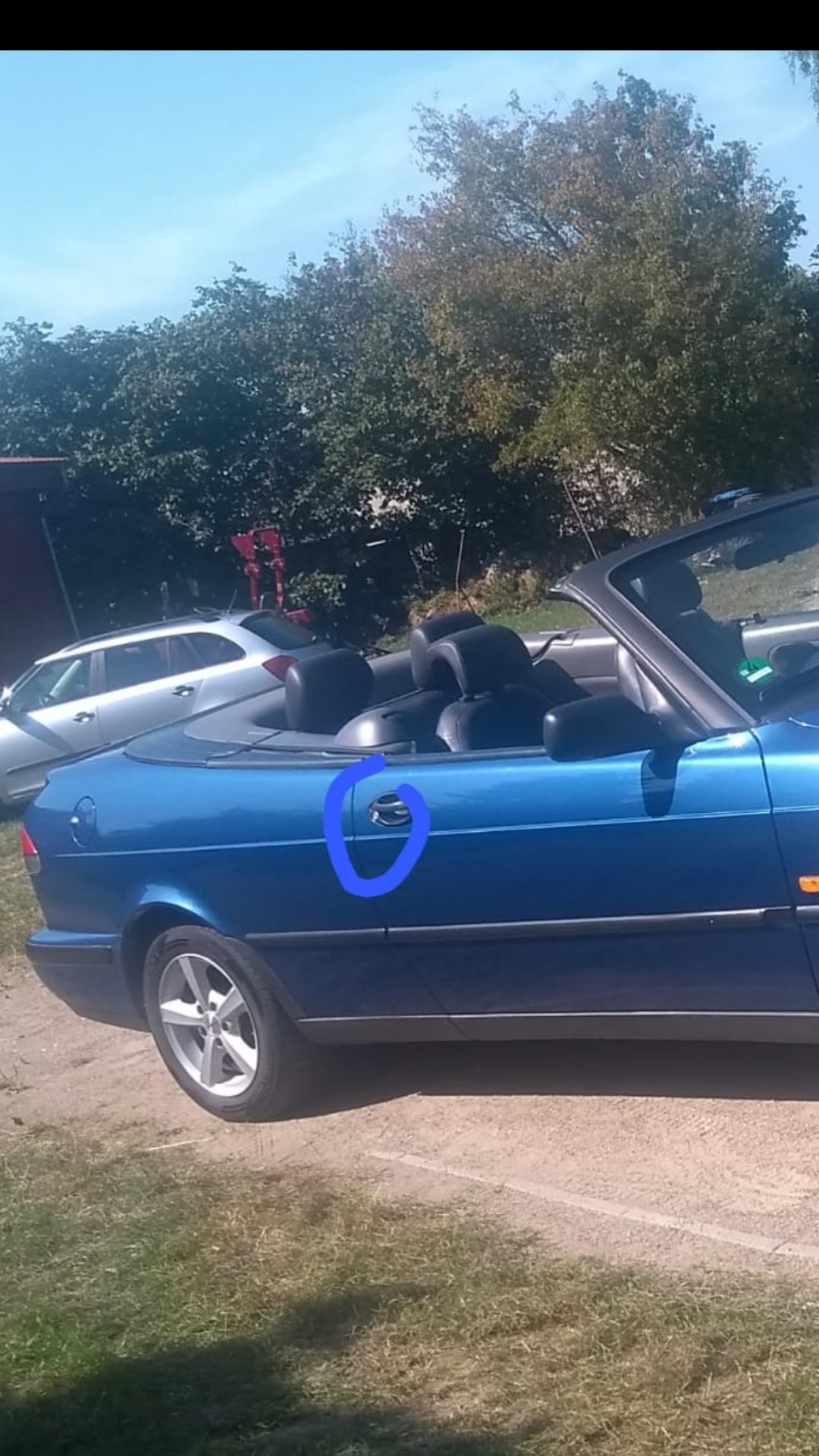

[mention=13469]OliverT[/mention] kannst Mal bitte nen Bild hochladen?
Das will ich sehen
Gruß Thomas
[ATTACH=full]169558[/ATTACH]
Bin erstaunt... aber gut... Saab halt :biggrin::biggrin::biggrin:
Das ist unser 2001er 9-3. Daneben steht noch ein 2000er, der hat auf der Beifahrerseite ein Schloß. Vielleicht ist es Baujahr-Abhängig.
Wie sagt man...
....Sparen, koste es was es wolle....
meiner ist aus 2000.
