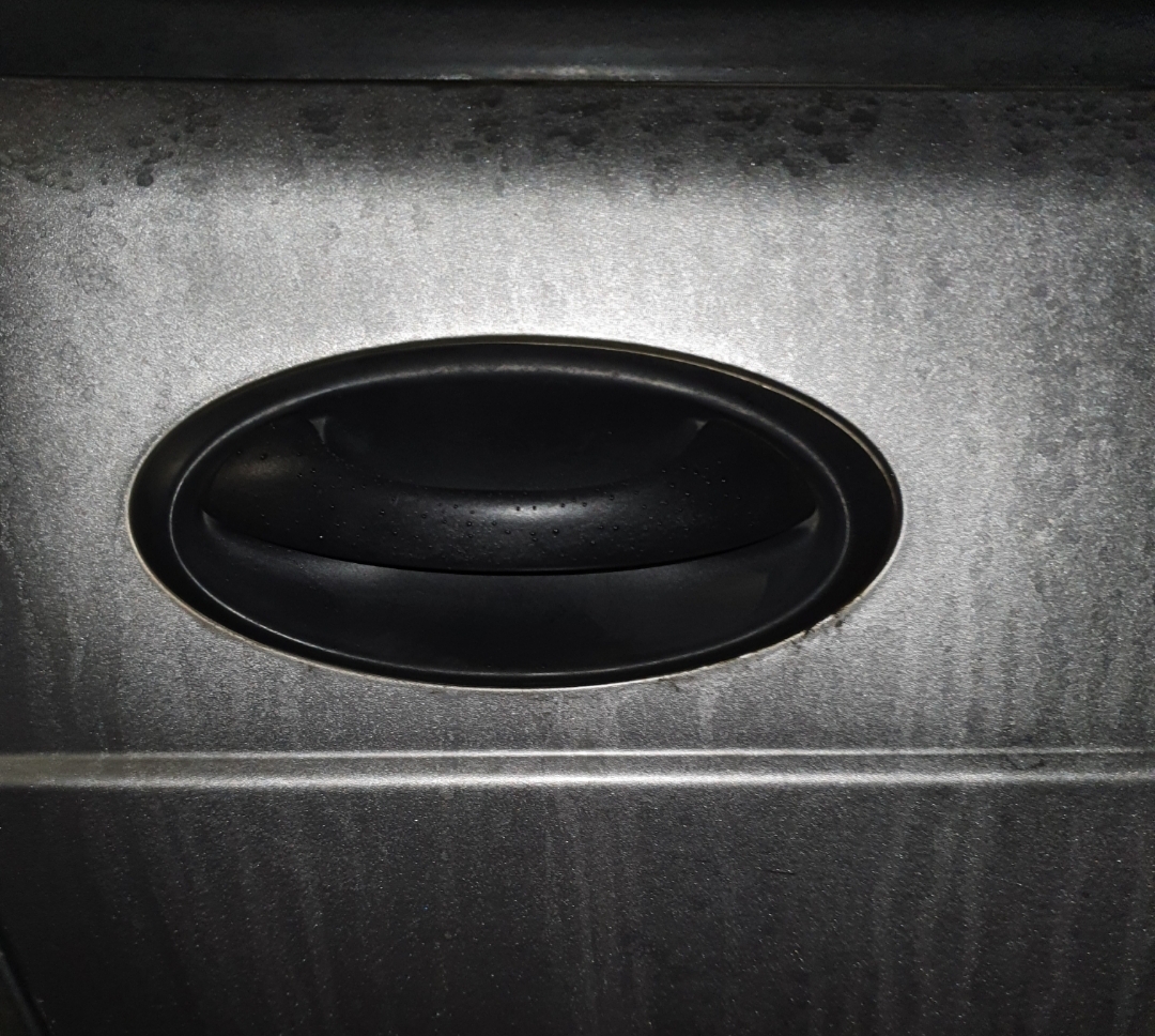

Nein, ich habe das auch schon an anderen 9-3 gesehen.
Das ist mein Türgriff an der Beifahrerseite, keine Abdeckung, nichts.
