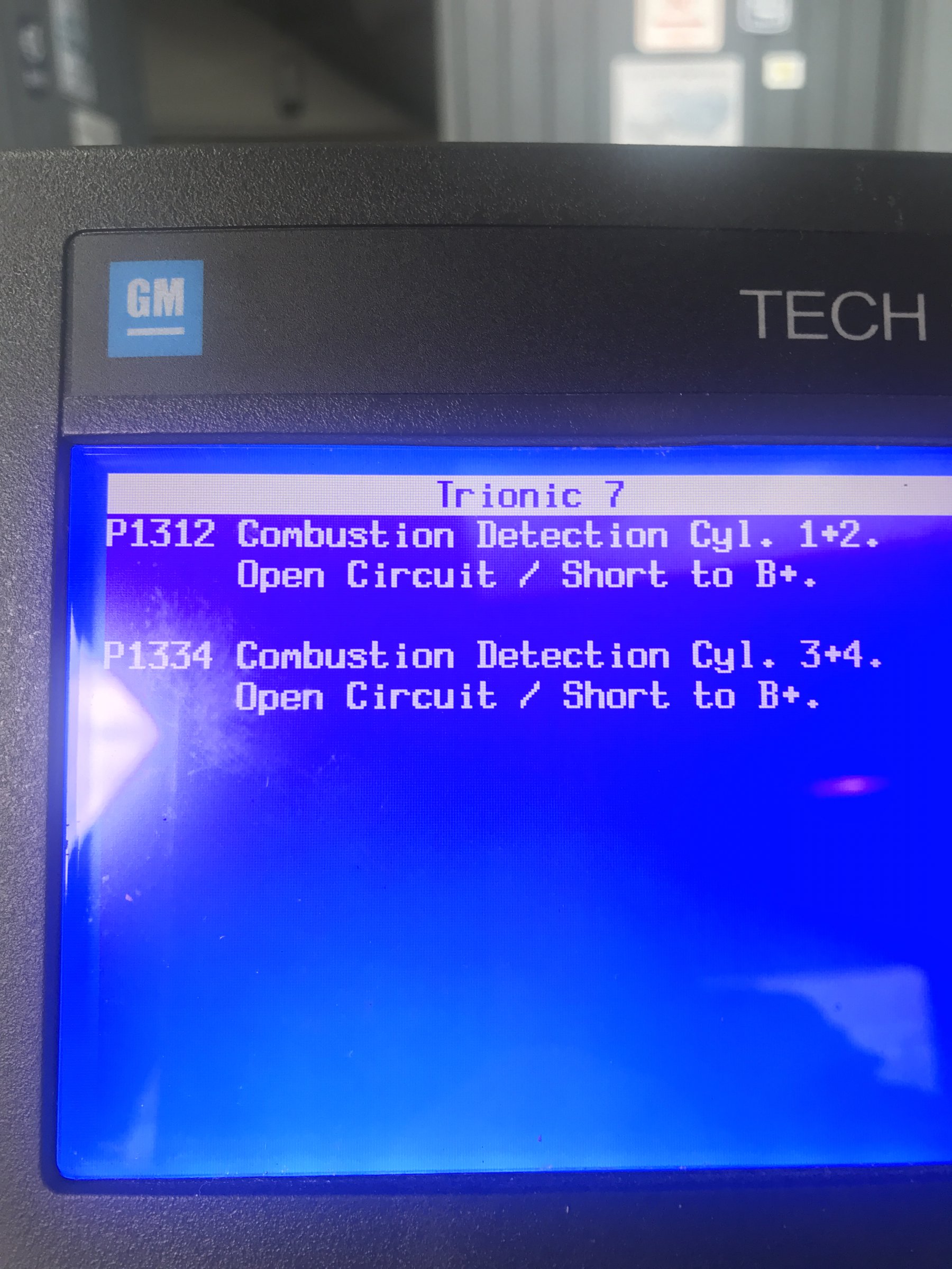

AD3A83E3-1F8B-4B30-8561-003A46EBF330.thumb.jpeg.261a657f2085b4f23f41640b26632eb6.jpeg Gestern noch happy weil Kühlung endlich in Ordnung und heute eine neue Fehlermeldung. Kann mir jemand bei Diagnose und Heilung helfen!?
Danke im Voraus
Uwe
DI-Kassette verabschiedet sich.
oder Masseanschlüsse nach Thermostatwechsel nicht richtig festgemacht bzw. Stelle oxidiert?
Kann ich ausschliessen, alle Kontakte habe ich abgeschmirgelt. Muss wohl die Zündkassette sein.
Stecker an DI Kassette nochmal zum Test mit Kontaktspray 61 oder ähnlichem besprühen?
Schau mal die Kerzen an - auffällig? Bist du viel Kurzstrecke gefahren?
Wechsle die mit der DI, die Kerzen sind aber erst 1 Jahr alt und ich fahre eher Langstrecke. DI ist schon bestelkt!

Ich habe schon länger ein ruckeln mit massiven Aussetzern bei höherer Last über 3500 U/Min und gestern lief er über 2500 Umdrehungen gefühlt nur auf 2 Zylindern und hatte heftige Aussetzer.
Als ich auf Benzin umgeschaltet habe lief er geringfügig besser.
MKL war an mit Fehler P1312. Ich werde heute Abend gemäß WIS vorgehen.
(Es handelt sich um einen 2006er 9-5 2.0t mit Stage 1)
Bei dem Auto waren die Kerzen nicht (-mehr?) richtig fest und am Isolatorfuß leicht verschmutzt. Ich habe alles sauber gemacht und die Kerzen von Zylinder 1+2 gegen die von 3+4 getauscht. Jetzt scheint es wieder gut zu sein.
