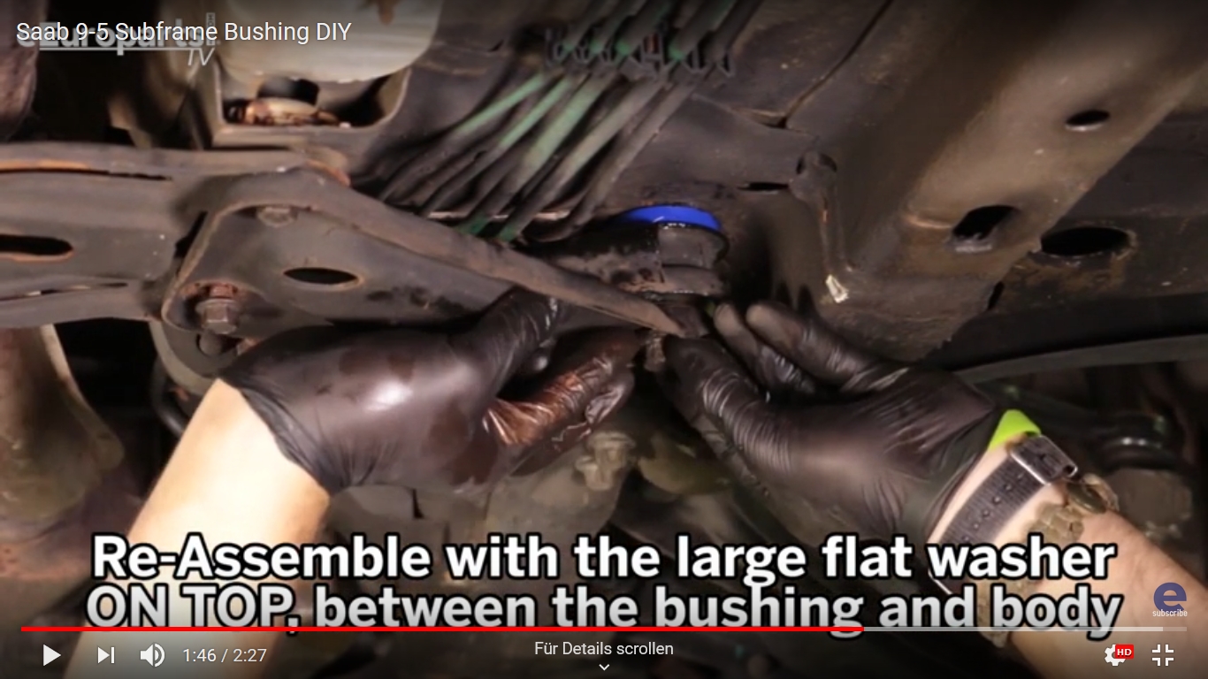

Montage der Scheiben zwischen Karosserie und Buchse macht für mich bzgl, der Befestigung des Hilfsrahmens keinen Sinn wenn ich mir vorstelle wie einfach die Buchsen in dem Video durch den Rahmen gehen. Wenn da von unten dann nur der Schraubenkopf als Fläche wäre kann die Buchse bei Belastung rausrutschen. Ich hab die Scheiben auf der Schraubenkopfseite montiert. Kann mann im Video auch bei 1:45 sehen. Mit den Originalbuchsen kann man das nicht vergleichen, da da die Hülsen einvulkanisiert sind. Bei den PU-Buchsen sind diese lose.
machen sie es bei 1:45 nicht genau so? Etwas widersprüchliche Aussagen.
Hast Du´s schonmal gemacht, die Buchsen wechseln meine ich :-). Guck die Stelle im Video nochmal genau an. Die Scheibe wird unterhalb der Buchse, über dem Dreicksblech, montiert, und definitiv nicht zwischen Buchse und Karosserie.
Bearbeitet von joerg augustin
Ich widerspreche da. Den Fehler haben die per Text im Video auch korrigiert. Um/bei 1:49 mal genau hinschauen.
Die Scheibe ist auch viel zu dünn, um die Buchse zu halten. Fixiert wird die Buchse in dem Sinne ausreichend vom Dreiecksblech, das liegt sehr flächig auf, die Buchse kann da nicht "weg".

Und wie ists dann bei den mittleren und vorderen Buchsen? Da gibt es kein Dreiecksblech mehr drüber, welches die Buchsen hält. Und der Schraubenkopf an diesen Stellen ist nur minimal grösser im Durchmesser als das Metallröhrchen in den Buchsen.
Ich habe es bei der Montage auch so interpretiert, dass die Unterlagsscheiben zwischen Buchse und Schraubenkopf gehören.
Bearbeitet von PudelsKern
Vorne und in der Mitte sind serienmäßig große und dicke Scheiben drunter.
Ich stimme Euch ja zu, dass der Gedanke, die Scheibe nach unten zu montieren auch nahe liegt.
Ich habe vor einem Jahr bei ProParts angefragt und bekam nach mehreren Tagen die Antwort, dass sie die Scheiben für die Montage zwischen Karosserie und Buchse/Hülse gedacht haben. Finde ich auch sinnvoller. Denn was sollen mehrere U-Scheiben übereinander?
Äußerdem wird die PU-Buchse arbeiten, sich bewegen, reiben, dann würde sie an der Karosserie bzw. der Auflagefläche direkt reiben. Auch das verhindert die U-Scheibe, wenn sie oben montiert wird. Es reibt dann PU-Buchse auf Scheibe, nicht PU auf Karosserie. Verhindert Rost.....

Video:
Scheiben unten an der Buchse, nicht zwischen Buchse und Karosserie.
Guck dir das ganze Video nochmal an, dann wird es klarer.:rolleyes:
Hier haben sie das ON TOP extra hervorgehoben......

Ergebnis: ............ ich werde bei mir die Scheiben zwischen Buchse und Karrosserie setzen. Jetzt muss ich nur gucken wo ich die 6 grossen Scheiben hernehme die ich dann unten montiere, denn gem. Beschreibung waren da wohl ab Werk mal welche montiert. Kann mich nicht entsinnen da welche ausgebaut zu haben. Grmpf...
Ob diese abgesetzten Scheiben den Zweck zwischen Puffer und Karosserie erfüllen? Vielleicht eher entsprechend grosse Karosserie Scheiben nehmen.
Sorry, hab miich da wohl ungeschickt ausgedrückt und ging v.a. [mention=4314]joerg augustin[/mention] , weil er sie wohl vermisst: Nee, nicht oben zwischen Buchse und Karosse, die gehören unten zwischen Schraubenkopf und Buchse - aber eben bei den originalen Gummibuchsen. Aber bei den PU würde ich die natürlich auch so verwenden.
Bearbeitet von patapaya
Ich habe es auch falsch gelesen, die flachen Scheiben will [mention=4314]joerg augustin[/mention] ja jetzt zwischen Buchse und Karosserie packen und die unteren fehlen, da könnten jetzt die originalen hin.
Das erklärt dann auch die Anleitung: mitgelieferte flache Scheiben (wie nur in den Untertiteln beschrieben und falsch im Video dargestellt) zwischen Buchse und Karosserie und originale Scheiben zwischen Schraube und Buchse.
