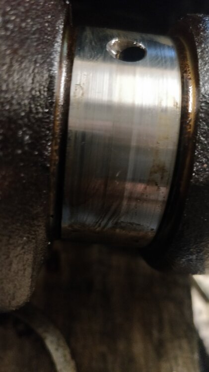

mag mir jemand bestätigen, daß dieses nicht normal ist?
zumindest an einem Außlassventil beide gleiches Verhalten. Deutliches Klicken und Spiel von ca. 1mm.
total wackelig, kann ich in jede Lage ziehen und der Kolben bleibt da stehen:
edit, Hätte ich mir sparen können, jetzt erstmal überlegen, was wir machen werden.
Bearbeitet von bantansai
Der Motor mit dem Greta im Dezember kam, scheint mir keine Option, OK, schleifen lassen.
eine Option könnte das werden:
wem fällt was auf? Außer, das keine Schalen drin sind, habe nix neues.

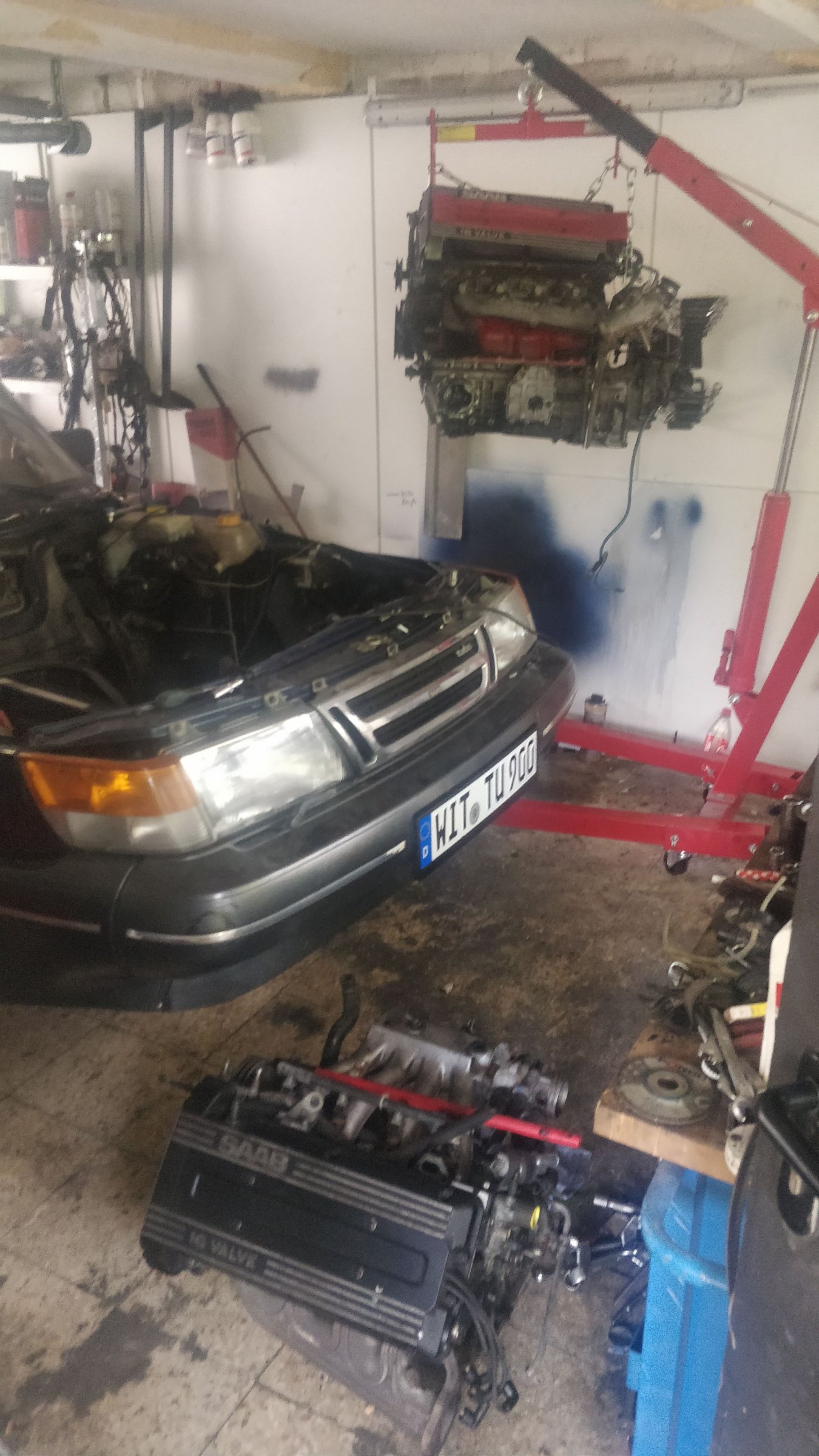

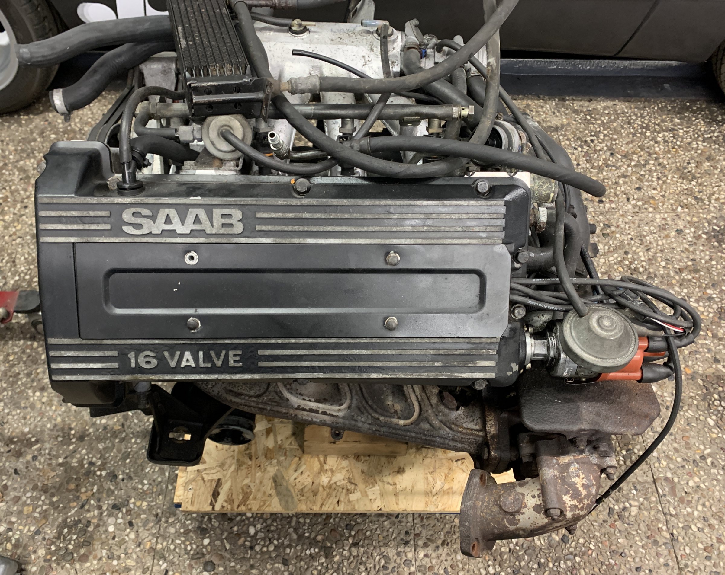

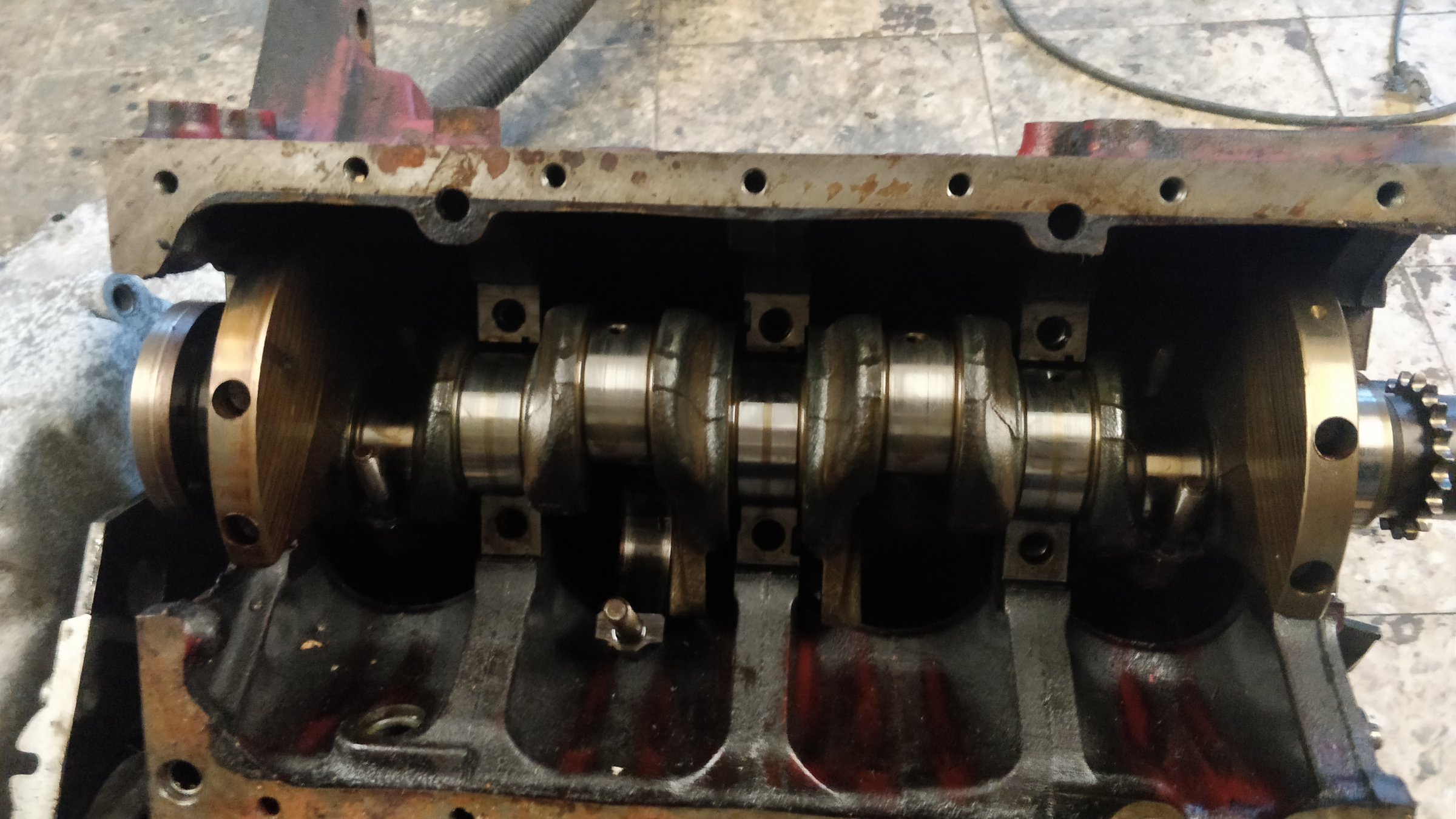

Jetzt kommt erst mal ein 280.000 gelaufener aus Enter NL rein, den ich heut Vormittag geholt habe, der sein Leben als LPT verbracht hat, den anderen werde ich danach zerlegen, um zu finden, was da im Argen ist.
Bewusst wird der "neue" nicht geöffnet, weder Kette sonst was. Erst mal hat der wie er ist Garantie.
Raus hat diesmal auch "nur"noch 3 Stunden gedauert. Ist halt blöd so liegend in einer Garage.
Morgen will ich Aggregate Getriebe angebaut haben und das Ding wieder drin haben.
