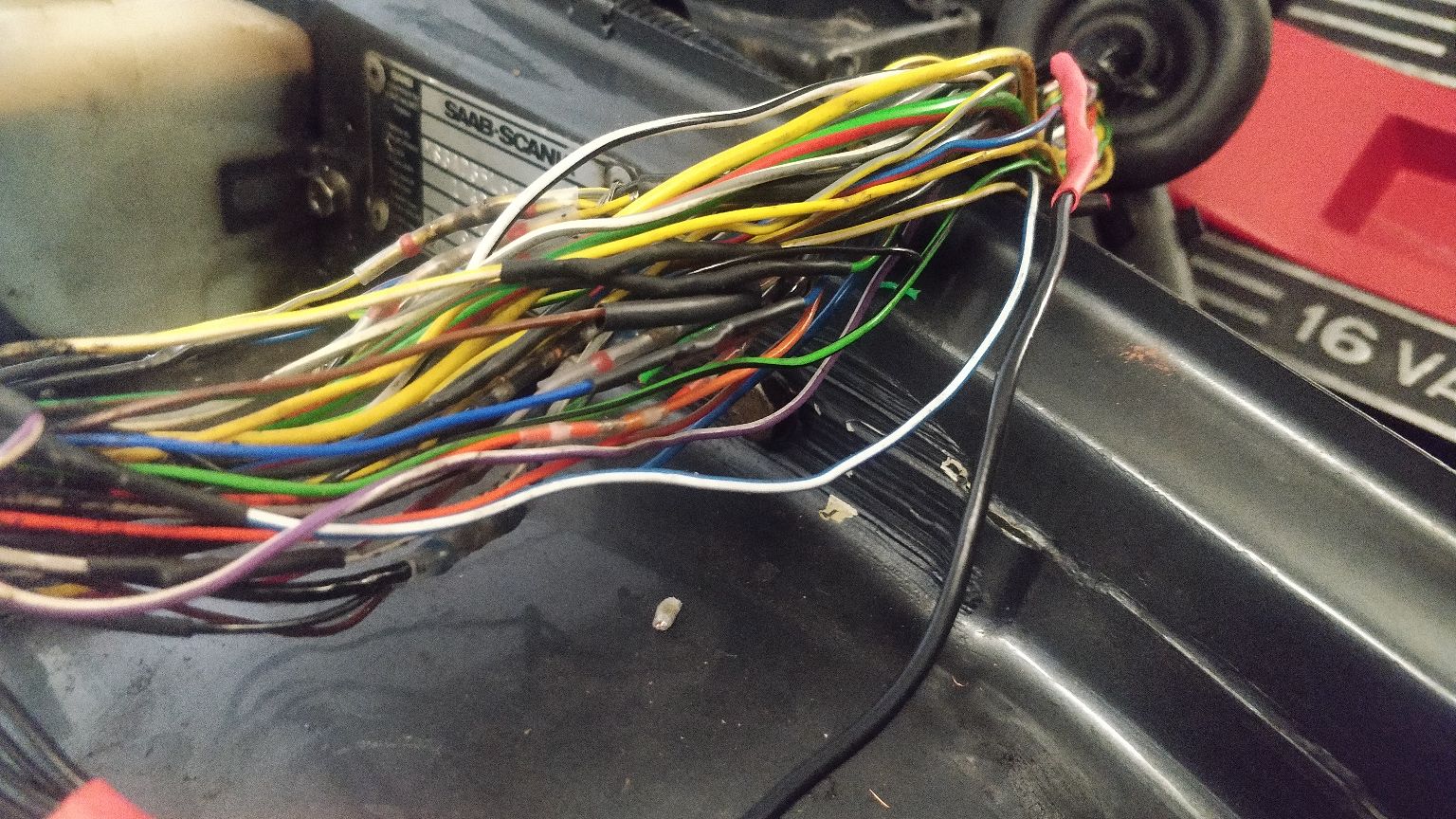

Diese Lötverbinder waren mir suspekt.

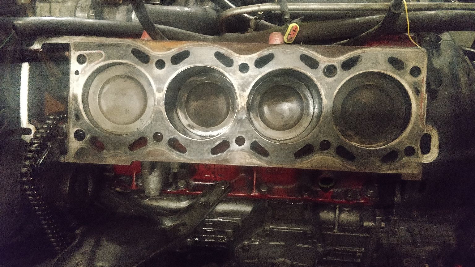

Der Motor den ich gemacht habe hat ein Problem, ich habe ihn aber noch nicht geöffnet.
Es fehlt einfach die Zeit, die geht drauf für das Gebrauchtaggregat.
Dieses hat zunächst ja nur eine falschh verbaute Krümmer Dichtung gehabt.
Da stört mich jetzt auch nicht daß jetzt noch die Kopfdichtung hinüber ist. Langsam kenn ich die Schlüsselweiten auswendig.
Berichten kann ich, den TE05 hat das Auto dann auch geschafft.
Kettenspanner ist ausgefahren auf lediglich 10mm, das ist ja dann mal positiv, eigendlich muß ich davon ausgehen, er ist schlicht kaputt.
Ich stehe Grad kurz vor der Kapitulation.
Selbst im gutmütistem Falle bin ich nicht bereit jetzt auch noch in einen neuen Lader zu investieren.
Ich habe ja schon einige selbst wieder ins Leben gebracht, hier geht das nicht.
Da hat sich bereits jemand versucht.
Dummerweise pflück ich die Teile nicht so vom Baum.
Vielleicht hat ja wer nen Tip wo ich schnell ne Turbinenwelle bekomme.
Und der Motor aus Enter ist nicht so schlecht, ein Zylinder hat ja scheinbar ordentlich seinen Dienst vollbracht.
der links sicher nicht, auch wenn er so schön aussieht.
Kopfdichtungsbilder erspare ich mir, paßt aber zu den Brennräumen.
Mir ist noch nicht ganz klar, besiegt das Auto mich oder umgekehrt.
