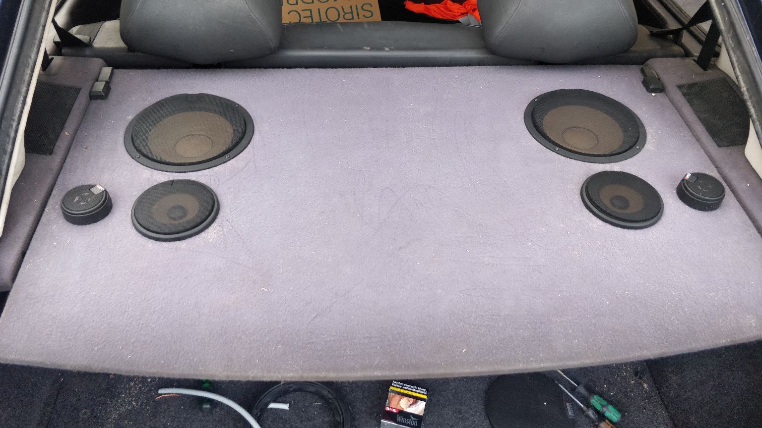

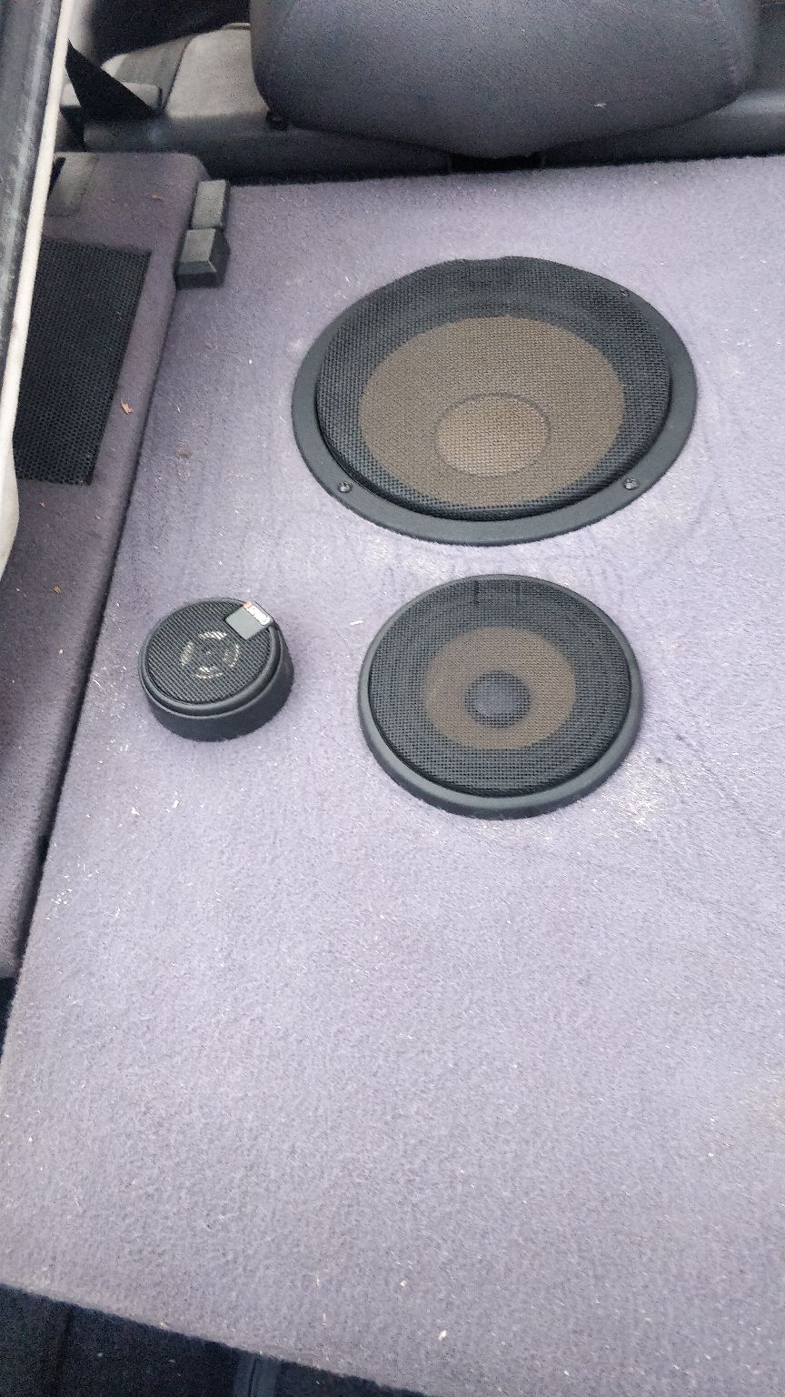

2 180mm Löcher waren ja schon drin.
IMG_20200603_210152_compress73.thumb.jpg.92852d9d2985b68cbf8a1ec2708fb22a.jpg IMG_20200603_210212_compress22.thumb.jpg.4f2c503e3bec8be3ffd7952545305aba.jpg
Jetzt 6.
vorn 2 Komponenten des gleichen Herstellers, da aber am Serien Platz.
Klanglich miserabel, das System schafft es die Simons nicht zu hören das bei moderater Lautstärke.
Ich bin absolut begeistert, Frage mich, warum hat Grisu das nicht.
Neu gibbet die nicht mehr, läuft mir das System nochmal über den Weg Kauf ich es.
Bin begeistert!
Hat ja auch mal ne Mark gekostet.
Brillanter Klang, sch..ß was auf Hutablage.
