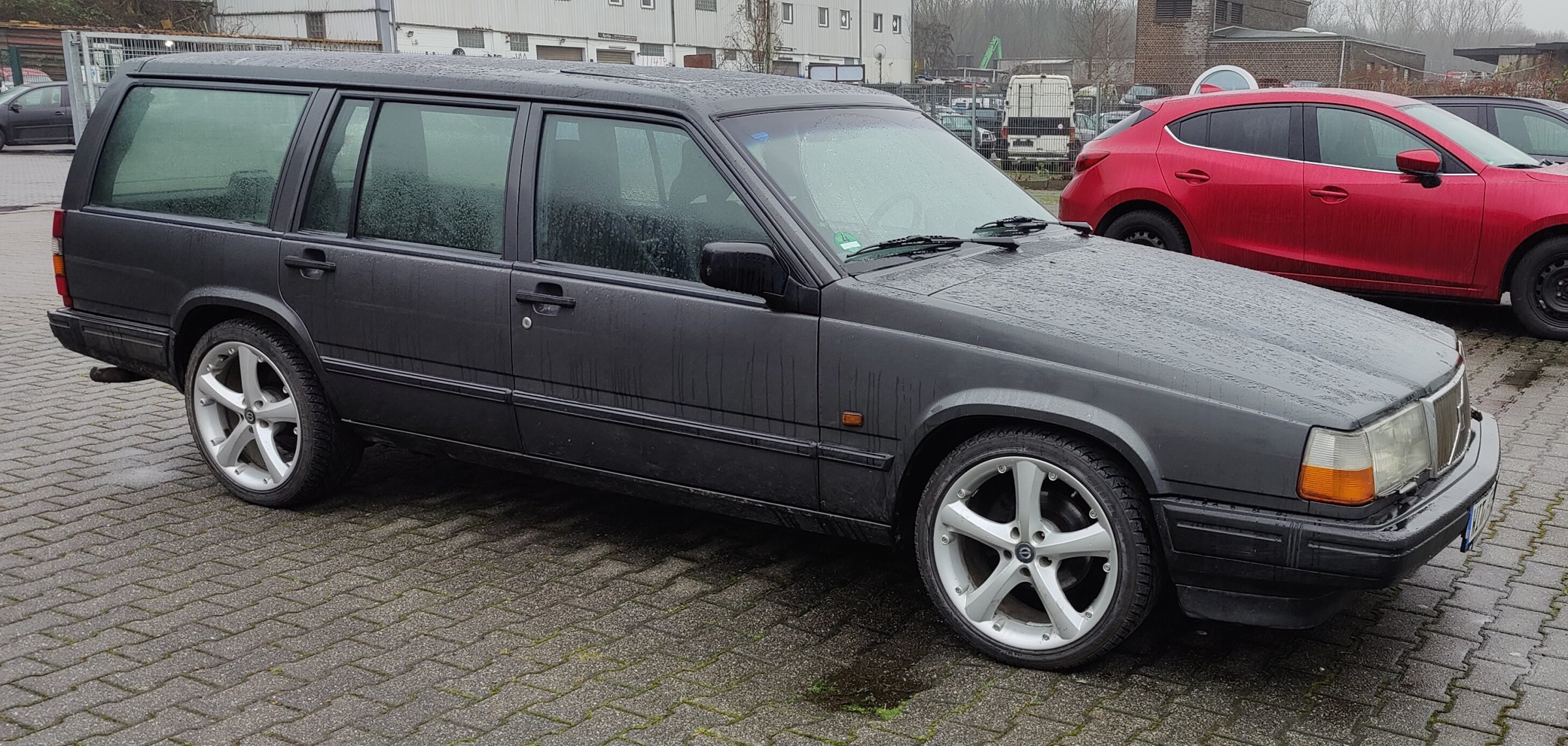

Ein Bild mit schlüssiger Räder/Fahrwerksoptik:
steht jetzt auf 225/40 18", danke Patrik.
... also ich weiß ja nicht ... passen die ohne Radlaufbearbeitung drauf?
Viele Grüße
Frank
Muss man mögen.
Gibt es Vorteile im Fahrbetrieb?
