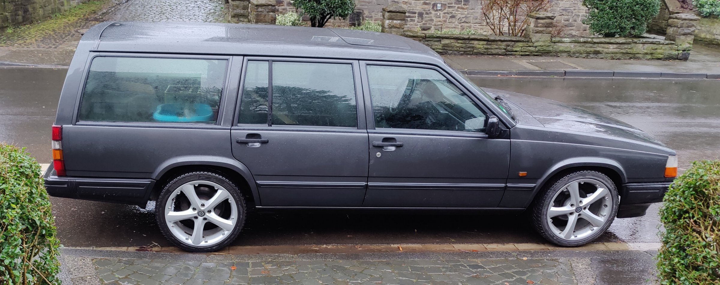

Also steht er zurück gebaut weiterhin so da:IMG_20220206_163007.thumb.jpg.758d2820c278f847ed9fc8d2d354adc5.jpg
Optisch finde ich das gelungen, wenn die Federn vorn sich noch gesetzt haben, aber auch so.
Ich weiß das ist Geschmackssache, Fahrverhalten ist im jetzigen Zustand toll, man bedenke zum Bild voller Benzin und Gastank
Ich find den so gut ausgetrimmt. Hinten würde mir etwas tiefer besser gefallen. Aber das ist absolute Geschmackssache.
Wenn er gut liegt mach doch einfach neue Gasdämpfer rein und lass es so.
Ansonsten, wo schleift er denn? Oder- Radhausbearbeitung wie früher üblich :smile:. Wäre aber schade drum.

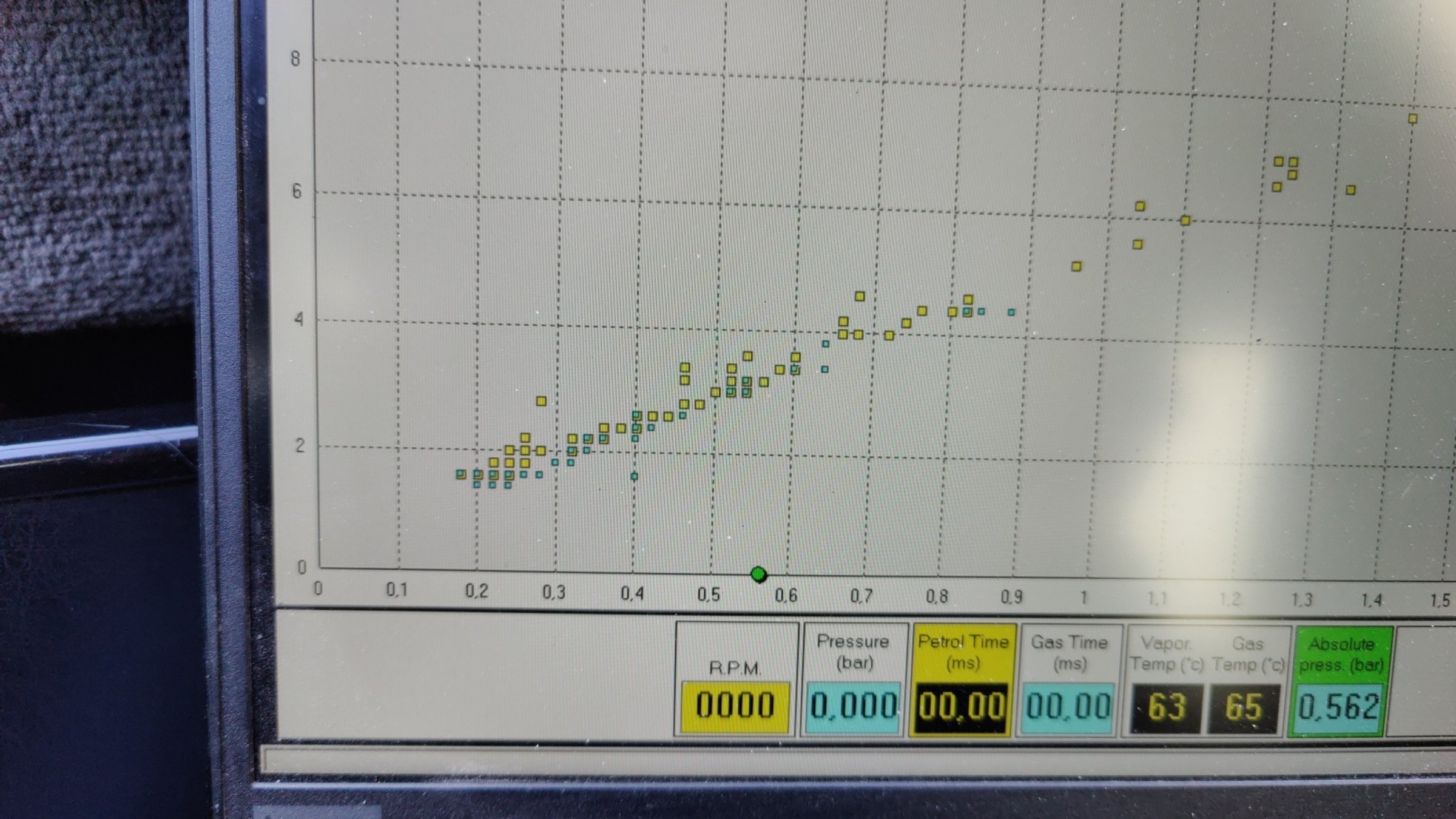

Hat wer Lust mit mir das Thema LPG beizubringen.
Verbaut ist ein Steuergerät von AG Autogas, ein Zenit, Düsen sind Magic Jet die sind neu da eine nicht funktionierte.
Die Einstellung scheint mir recht ähnlich KME was ich so ergooglen konnte.
Gemacht habe ich zunächst eine Autokalibrierung, gemeckert wird danach, die Düsen seien zu groß, für mich eigentlich logisch bei einem Turbo mit Kalibrierung im LL.
Vorgegangen bin ich danach so, soweit möglich die Benzinkarte in allen Druckbereichen gefahren, danach mit Gas, anschließend ein Modell erstellt, hier die Punkte auf der Linie zu den errechneten Punkten geschoben.
Danach diese Punkte in die errechneten Punkte gezogen ohne große Knicke.
Danach habe ich das "kalkuliert".
Danach Gaspunkte in der Map gelöscht, und eine neue Gaskarte gefahren, hier tummeln sich jetzt die Punkte für Benzin und Gas bis auf einzelne Ausreißer in gleichen Bereich.
Gas war nach der Autokalibrierung viel zu mager. Daher wohl auch das gemecker danach, die Düsen seien zu groß.
Wer mich jetzt versteht darf mir dazu gern was sagen:biggrin:
so sieht das jetzt aus:
Bearbeitet von bantansai
