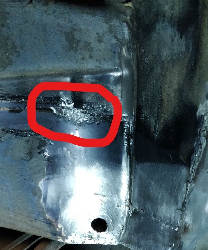

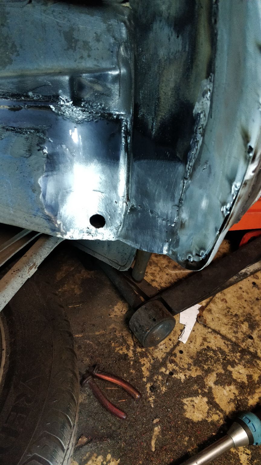

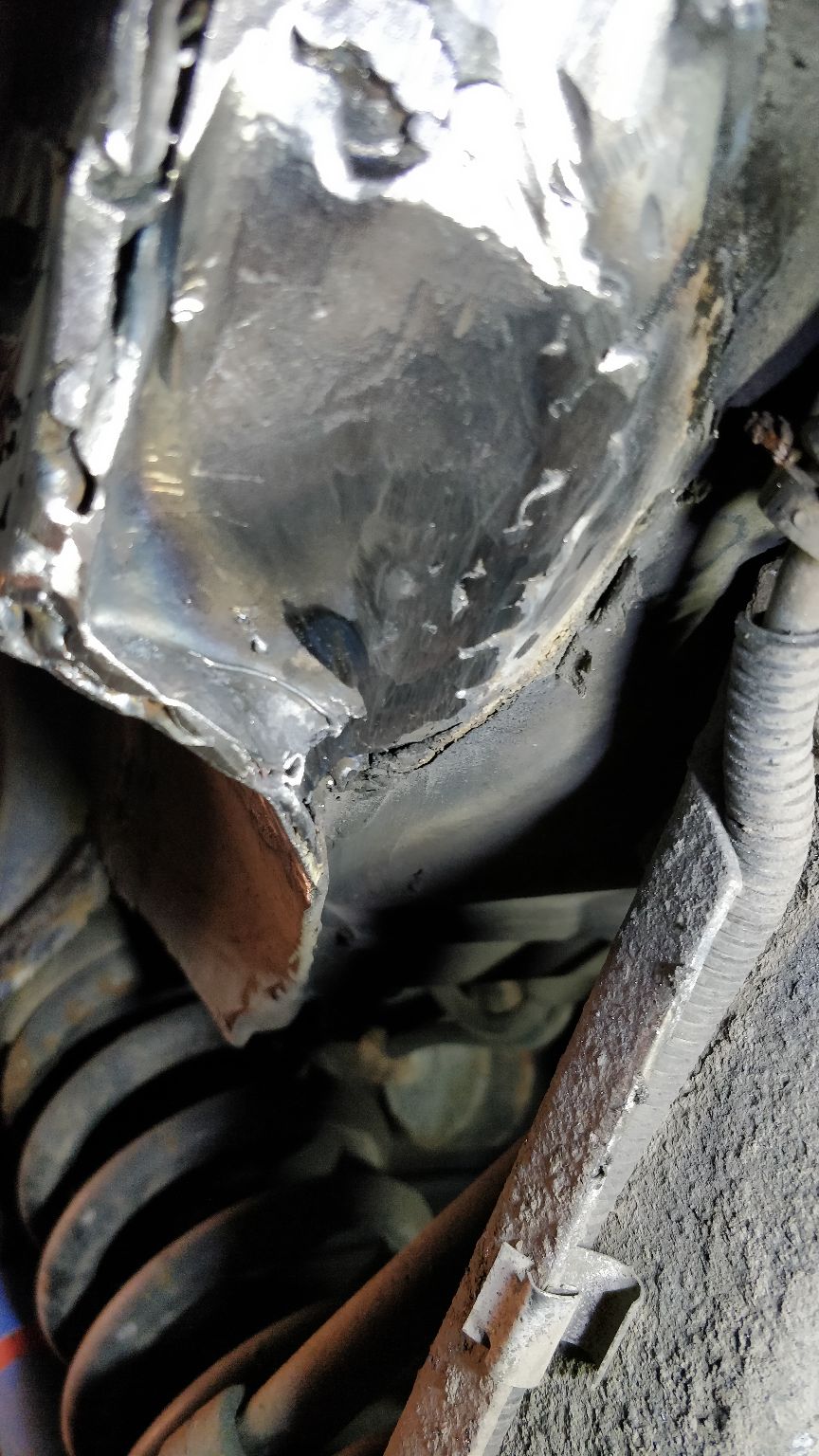

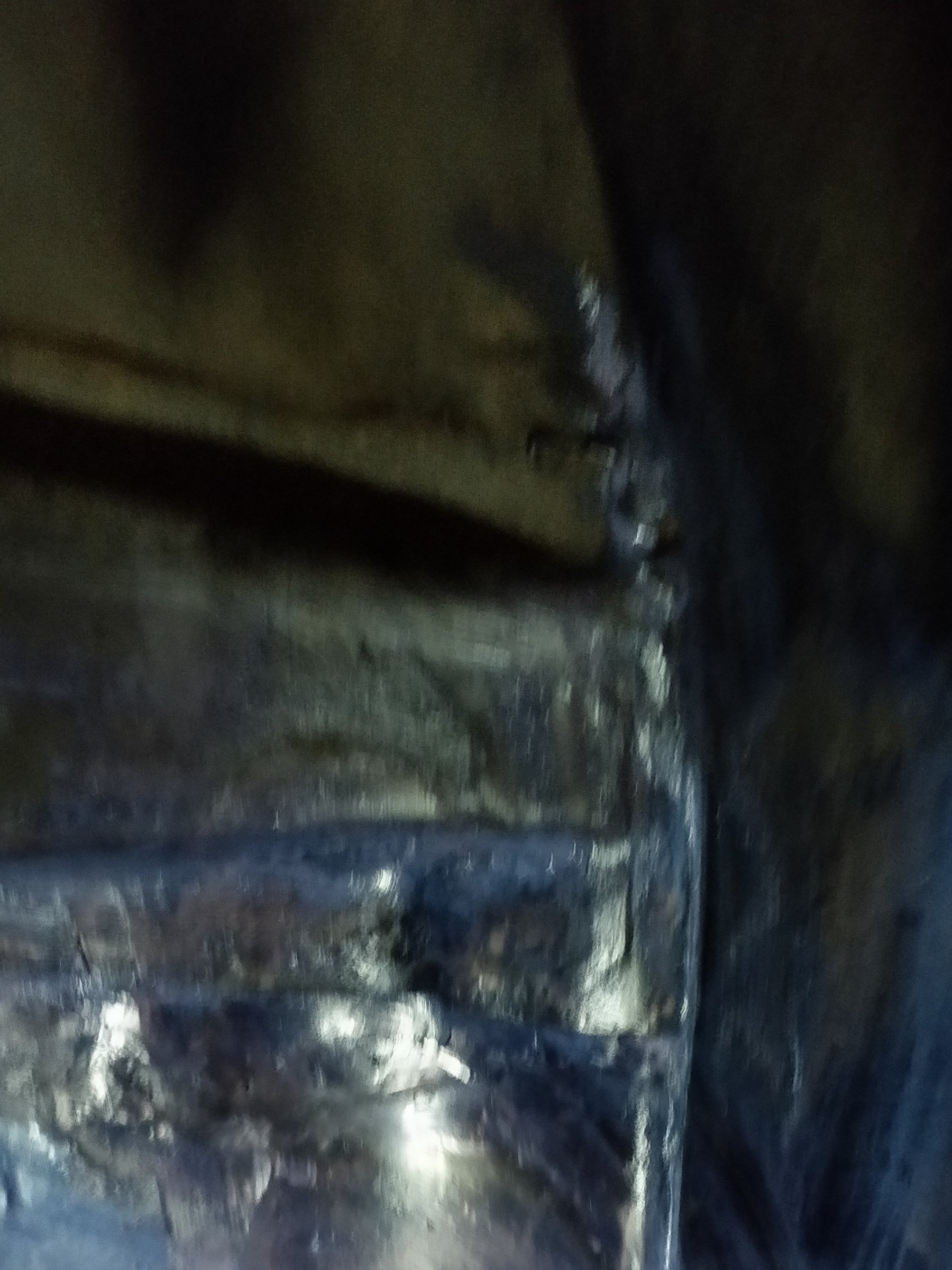

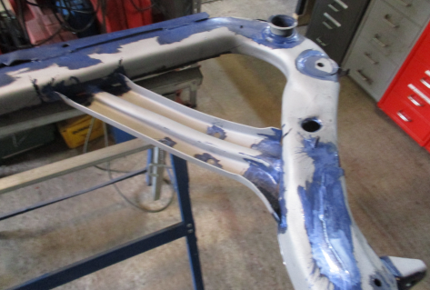

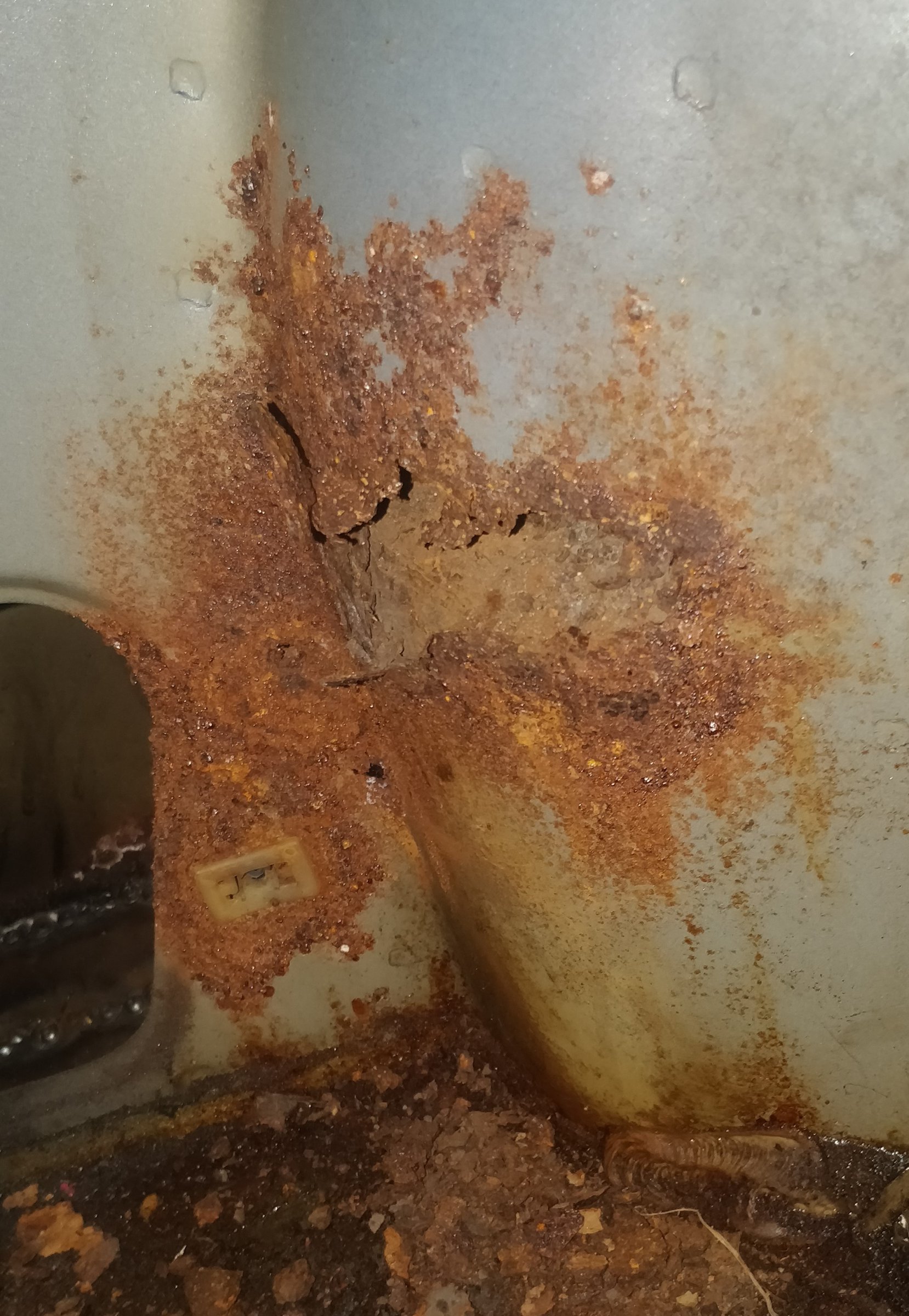

Bischen was bin ich noch schuldig:
Außen sah es so harmlos ausInkedIMG_20200306_195429_compress25_LI.thumb.jpg.0327952daa50779838409e0c70b90afc.jpg
Innen jedoch schlechterIMG_20200218_193114.thumb.jpg.5086d2185cd72c208c906546d7b6f0b7.jpg
Außen jetzt so:IMG_20200307_212615.thumb.jpg.383d4eacaed39c83ed2841a36f3d4151.jpg

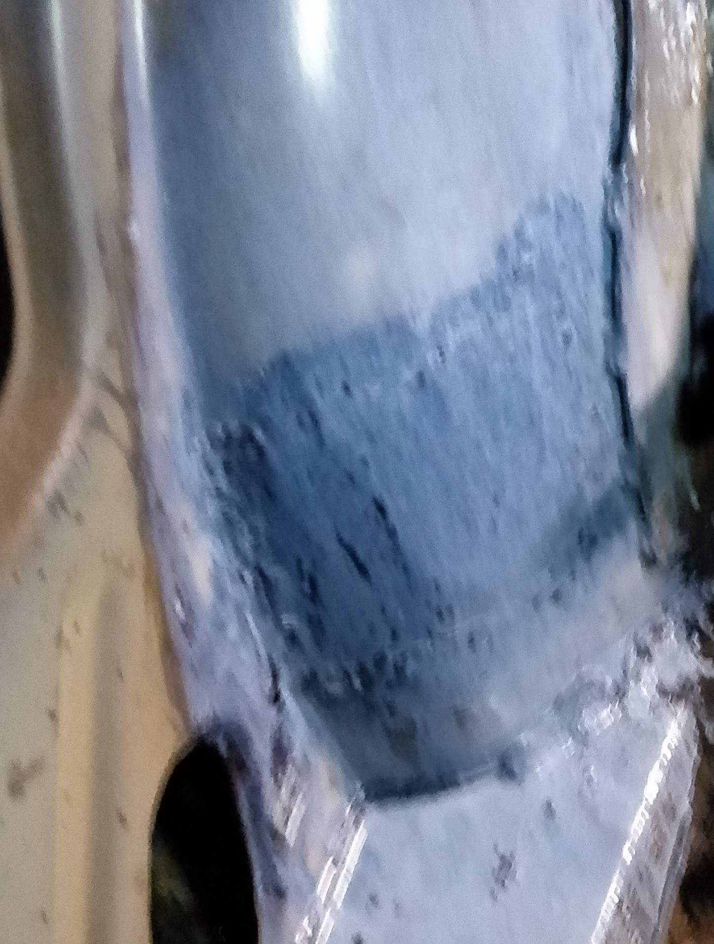

Und innen ist es, denke ich, auch akzeptabel:IMG_20200307_212651.thumb.jpg.e2facc44cf0c4eb5d9f6a189edb4b231.jpg, das Dengeln war schon etwas tricky, das es auch auf Stoß da rein geht.
Die "Milch" ist nach Trocknung schwatt
Kovermi, richtig?
Nehme ich seit einiger Zeit auch...
Bearbeitet von patapaya
Daran hab ich mich noch nie getraut...
Kovermi, richtig?
[ATTACH=full]174347[/ATTACH]
erstes, richtig geil, wird leider in Holzbbereich nicht angeboten, habe das Zeugs mal von "Auto zu Holz" getestet, geht nicht.
zweites, ja.

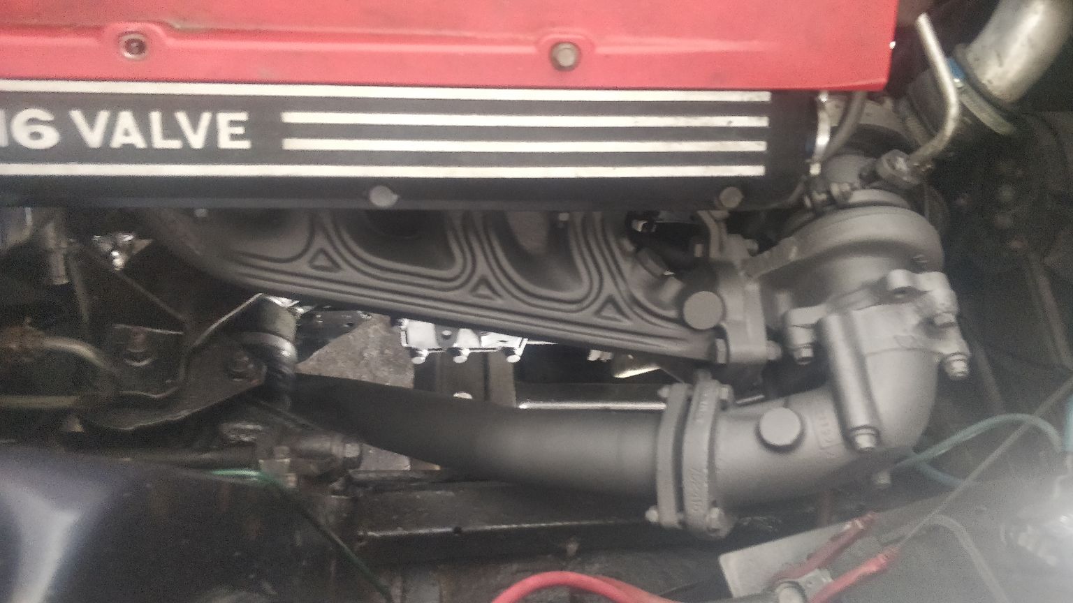

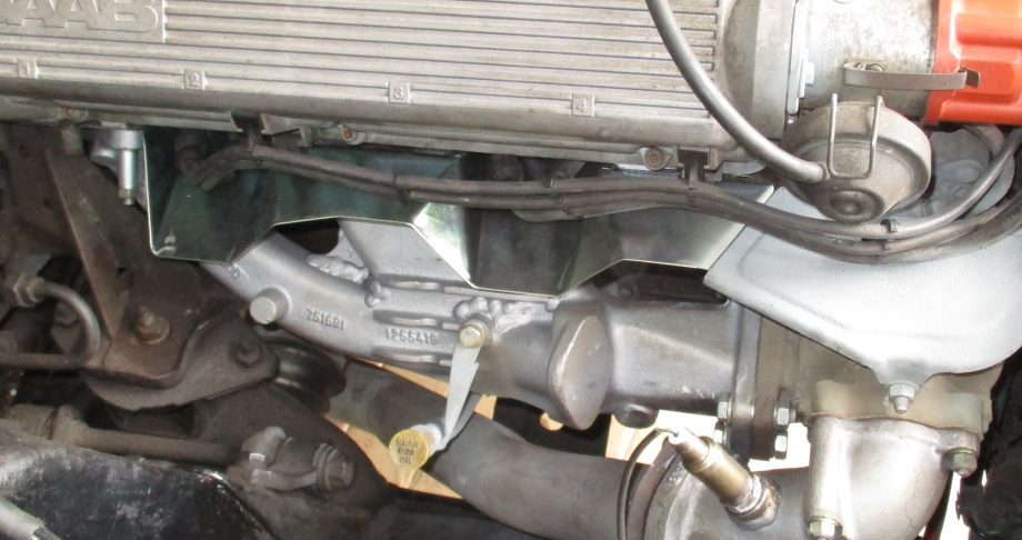

Derweil hab ich mal den Krümmer gehübscht, wie ich finde:
Und weil das so schick kommt, direkt bei den anderen auch
Womit (du lässt dir manches wirklich gerne aus der Nase ziehen :biggrin: :rolleyes:)?
Zu dem Thema hatten wir kürzlich schon einen Thread mit verschiedenen Tipps...
Keramiklack Guß hell
