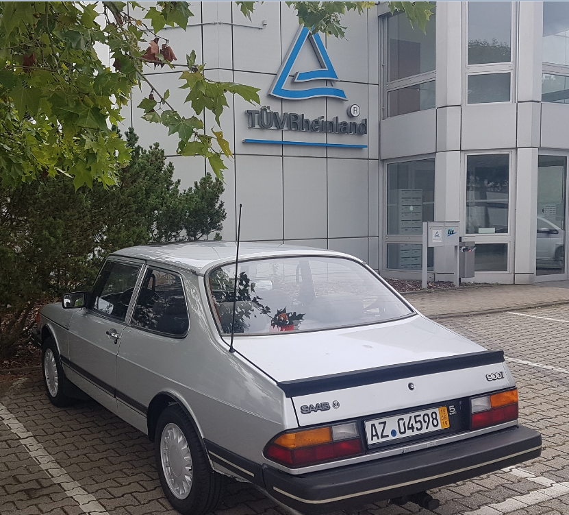

Welche Organisation war das?
Ich habe beim TÜV-Rheinland/Worms bisher nie Probleme gehabt, und muss ein deutliches Lob aussprechen.
Die Eintragung steht bei mir auch noch aus, da dies hier immer wieder Thema ist, werde ich, wenn alles in trockenen Tüchern ist berichten.
Momentan fahre ich wieder die 16er, bei mir waren sogar 225er montiert.
Hier wird wieder einmal deutlich, in welcher Service-Wüste wir lebenasdf wer kein Benzin im Blut hat, sollte sich einen anderen Job suchen
