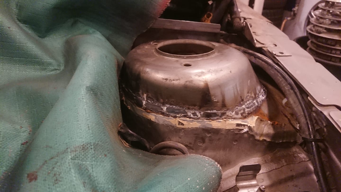

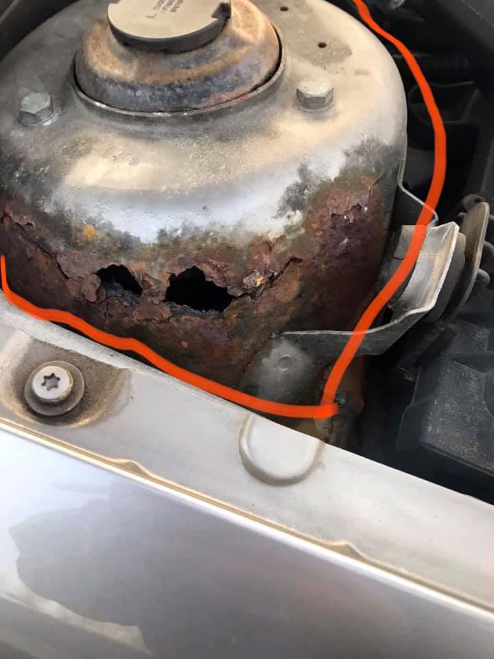

Dezember 16, 20195 j zur Einstimmung Bilder eines 2008 9-3 Aero SC... Der Federdom rostet von innen nach außen.

Dezember 17, 20195 j zur Einstimmung Bilder eines 2008 9-3 Aero SC... Der Federdom rostet von innen nach außen. ui...wo ist der denn gelaufen, inner Kiesgrube? So derb hab ich das bisher bei keinem in Erinnerung.
