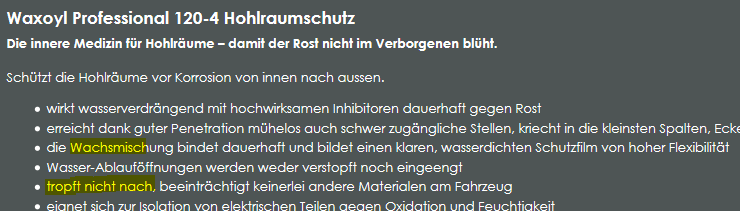

Ich kenne Mike Sander´s...und ich kenne waxoyl.
Ist haargenau dasselbe Zeug.
Wer jetzt von wem geklaut hat...oder wer der eigentliche Hersteller ist, und das Produkt eventuell noch unter weitere Namen vermarktet wird, darüber kann man sich trefflich streiten.
Fakt ist, daß das Zeug sehr gut funktioniert!!! Kriecht in die kleinsten Falzen und sorgt dadurch für sehrguten Korrosionsschutz.
Im Sommer auch ohne zusätzliches Aufheizen zu verarbeiten...wobei 50°C schon besser ist, damit der Film sich ausbreiten kann.
Eines kann ich aber auch sagen: das Zeug kriecht nicht nur in Blech-Falzen, sondern auch in alle Körperöffnungen!!!
Daher...ohne Atemschutz sollte man es nicht spritzen. Pinseln geht immer. :smile:

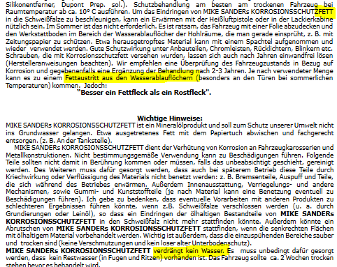

Zumindest zum Mike Sanders Fett kann ich aufklärend beitragen, weil ich das bei meinem 9-3 für die Schweller und Hohlräume am Unterboden verwendet habe. Vor ein paar Jahren gab es einen 5kg Eimer mit der zur Verarbeitung nötigen Druckbecherpistole mit Hohlraumsonde für ca. 120€, das hab ich damals gekauft.
Ohne Erhitzen ist es absolut nicht zu verarbeiten, weil es bei Raumtemperatur ziemlich fest ist. Ich hab noch Reste in dem Eimer die ich verwende wenn ich irgendwo was zerlegt habe, wo man das Zeug dann in die Falze schmieren kann. Hab mal Bilder angehängt.
Ich hab das Fett damals zum Einbringen in die Schweller in den Becher der Spritzpistole gefüllt, und den in einem Wasserkocher erwärmt. War eine ziemliche Drecksarbeit.
Laut Sanders Werbung enthält es keine Lösungsmittel die verdunsten und dann zu einem Austrocknen mit Rissbildung der schützenden Fettschicht führen könnten. Daher die aufwändige Verarbeitung.
Wie gut oder schlecht es ist lässt sich schwer sagen, die Schweller haben auf jeden Fall keine Durchrostungen seitdem ich das vor viereinhalb Jahren gemacht habe. Im Prinzip klingt es sinnvoll, wobei in der Anleitung steht man solle es nur bei trockenen Fahrzeugen anwenden weil es keine Feuchtigkeit verdrängt, und es sonst unter dem Fett weiter rostet. War bei mir damals kein Problem, weil kurz nach dem Kauf ein Krümmerbolzen abgerissen ist und der Saab dann drei Monate im Sommer in meiner trockenen Werkstatt gestanden ist, bis ich dazu gekommen bin den abgerissenen Bolzen aus dem Zylinderkopf zu entfernen.
Das Fett lässt sich aber wie gesagt hauptsächlich in Hohlräume sprühen und in Blechfalze streichen, für große Flächen ist es weniger geeignet bzw schlecht zu verarbeiten.
Deswegen nehm ich dafür das Fluid Film...so lang ich nix besseres finde. Üblicherweise in der Reihenfolge Owatrol auf die abgeschliffenen Roststellen -> Brantho -> Fluidfilm
