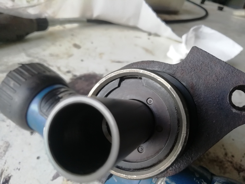

Ich habe in meiner Werkstatt ein Reparaturset für den HBR. Dieses möchte ich jetzt in den HBR einbauen, der vor 15 Monaten neu verbaut wurde. Zuvor möchte ich üben, den HBR auseinanderzunehmen und habe mir deswegen den alten defekten HBR mal aus der Kiste geholt (eine Empfehlung an alle Selberschrauber: wenn eine Profiwerkstatt für euch ein Teil austauscht, lasst euch das kaputte Teil geben, damit ihr daran lernen könnt). Um die beiden Kolben im Inneren des HBR herauszubekommen, muss ein Ring aus einer Nut entfernt werden. Der sieht bei meinem alten HBR so aus:
Wie kann ich den aus der Nut herausbekommen? Im Reparaturset sind an den Enden zwei Löcher, durch die ich so ein Teil mit einer entsprechenden Zange bewegen kann.

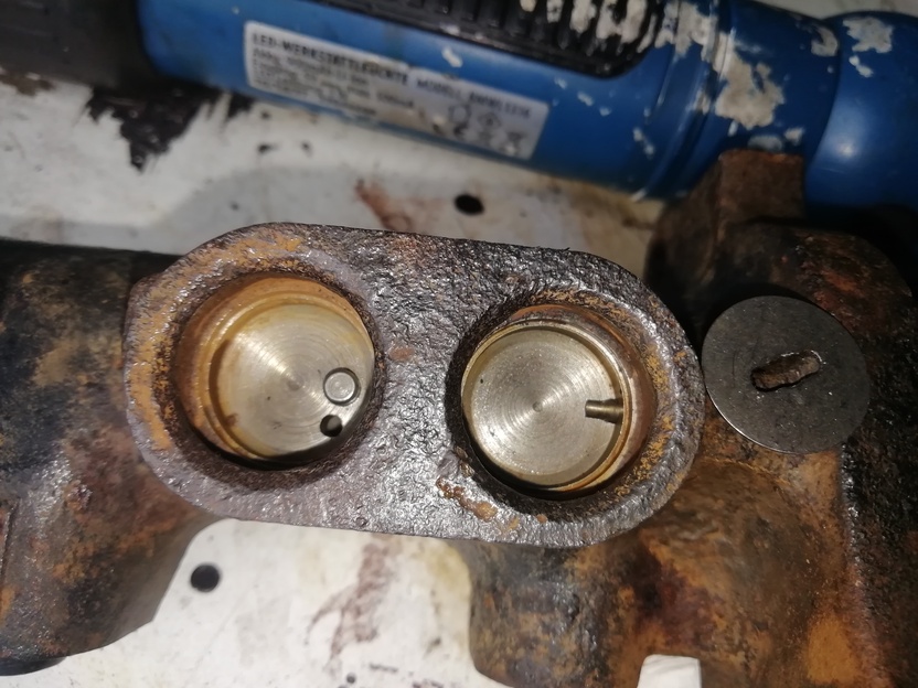

Des Weiteren sitzt in einer der beiden Öffnungen, in die das Bremsflüssigkeitsreservoir eingesteckt wird, eine geschlitzte Scheibe, in der anderen nicht, siehe weiteres Bild, wo sie herausgenommen und rechts abgelegt wurde. Ist da beim Wiederzusammenbau irgendetwas zu beachten? Den Sinn dieser für beide Bremskreisläufe unterschiedlichen Konstruktion verstehe ich allerdings absolut nicht.

I (eine Empfehlung an alle Selberschrauber: wenn eine Profiwerkstatt für euch ein Teil austauscht, lasst euch das kaputte Teil geben, damit ihr daran lernen könnt). Um die beiden Kolben im Inneren des HBR herauszubekommen, muss ein Ring aus einer Nut entfernt werden. Der sieht bei meinem alten HBR so aus:
[ATTACH=full]214978[/ATTACH]
[ATTACH=full]214980[/ATTACH]

Deine Warnung nehme ich natürlich ernst, danke dafür. Erfahrung mit der Revision eines HBZ habe ich nicht. Andererseits ist das sicherlich kein Hexenwerk, und im WIS ist sehr schön und klar dargestellt, wie die Dichtungen eingebaut werden müssen. An sich traue ich mir das zu.
Wenn ich deine Frage richtig verstehe, dann handelt es sich zum einen um die Öffnung, an der mit einer Dichtung der Flüssigkeitsbehälter aufgesetzt wird, und zum anderen um einen reinen Verschluss für die Montageöffnung des Sicherungsstiftes.
Das wird es sein. Ich hatte zuvor gedacht, die wären beide jeweils ein Zulauf für die beiden separaten Bremskreise, aber das ist ja wohl nicht der Fall.
