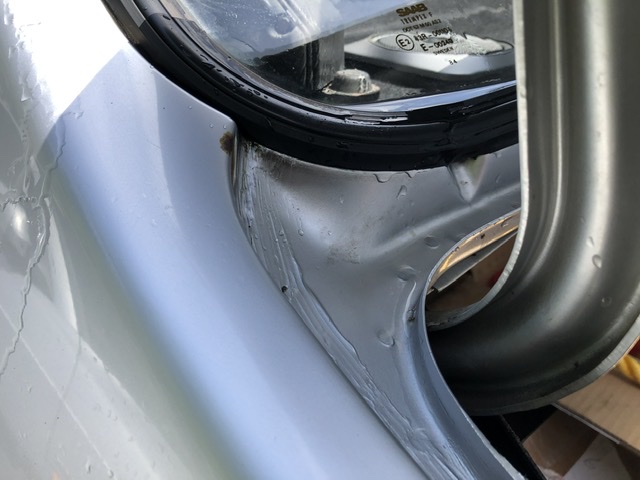

Heute vormittag war Sörens Sichtungstermin zu HU und H-Gutachten und ich bin langsam überzeugt, zu kompliziert zu denken.
Angefangen hat es mit den GTU-Prüfer: '84, guter Jahrgang! Dann zog er von dannen und schaute sich das Auto mal an. Holte den Werkstattmeister mal bei, guckte nochwas.... und rief mich dann in die Halle. 'Der sieht richtig gut aus, viel müssen sie da nicht machen.' Bremscheiben und -beläge, ein Traggelenk, eine Achsmanschette. Noch ein Birnchen vom Rückfahrscheinwerfer, das war die Technik.
Die Sanierung der Achswellentunnel mit den Reparaturblechen hat er mir komplett ausgeredet. 'Das sind doch nur kleine Löcher, mache Sie das, was nötig ist.' Nachdem er mich überzeugt hatte, Frage nach dem wie:
'Wie würden Sie es denn am liebsten machen?'
'Ich frage Sie, was Sie sehen wollen!'
'Wenn SIe's selbst machen, sagen Sie's mir, wie Sie's machen.'
'Echt? Also wenn ich nur die Löcher direkt mache, dann würde ich ja schon am liebsten stumpf einschweissen, sonst hab ich gleich die nächste Korrosionsquelle. 2 Durchgänge, WIG mit schmaler Nadel, gute Einbrenntiefe, wenig Nahtüberstand.'
'Gut, machen Sie das so. Machen Sie es so, dass es gut aussieht'
...:confused:...
Habe ich da gerade gehört: Ja, das mit Punktlochschweissen an der Stelle ist einfach kontraproduktiv. Saubere, geschlossene Naht, schön beiflexen, Korrosionsschutz drauf und dann wiederkommen, Plakette abholen.
- ich denke: ja, das hat er gesagt... :biggrin::biggrin::biggrin:
Zum H-Gutachten will er noch zwei Dellen raushaben, das wars.
:dancing2:

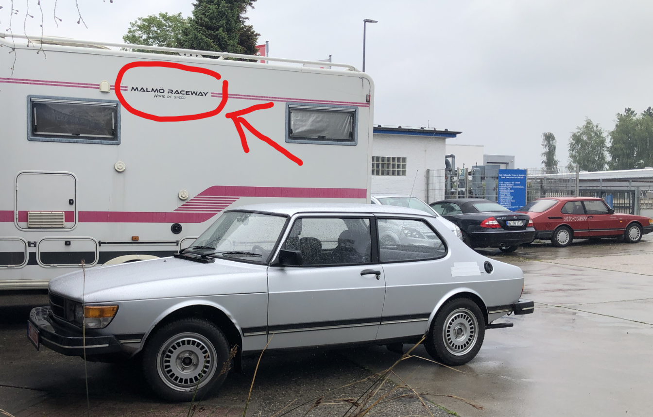

Die Nachbarschaft gestern in der Werkstatt ist mir eben erst aufgefallen ;)
Und den roten 900-I, hast Du den schon gesehen? :redface:
Das ist der dortige Werkstattersatzwagen
