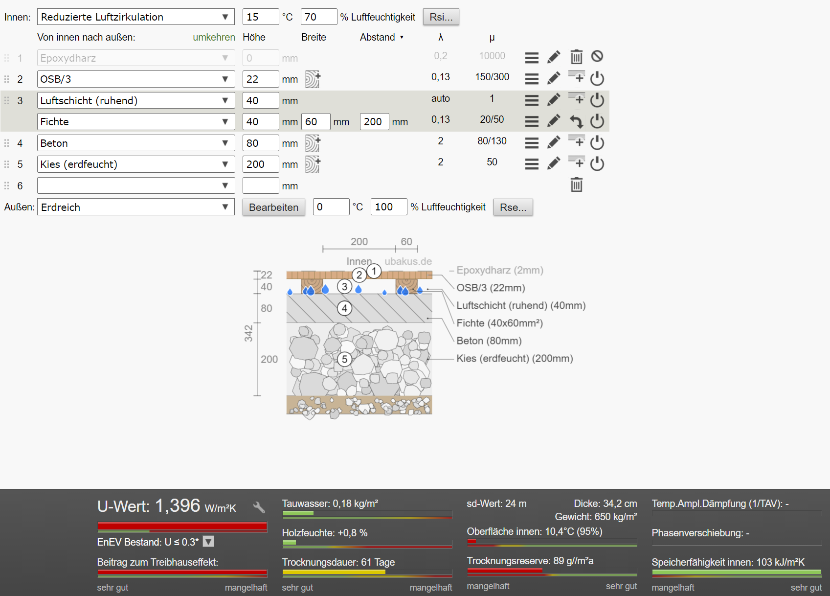

Ob das mit deiner Taupunktberechnung noch hinhauen würde, ist aber fraglich.
Dieses Sperrholz (BSH, Gern auch Seekiefersperrholz oder Kistensperrholz geannt) verhält sich bauphysikalisch ähnlich wie OSB 3, ist jedoch, auch wenn es 'wasserfest verleimt' ist, j weit weniger Dauerhaft. Dennoch: es taugt. Hab das auch mal grad simuliert.

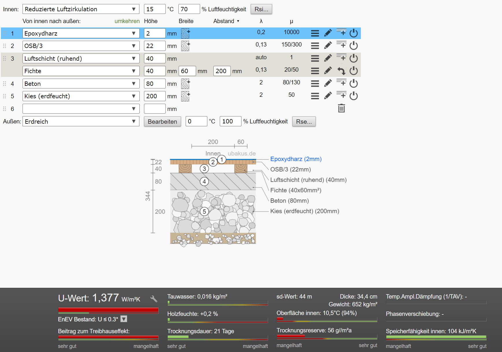

Aber etzat kommt's:
Davon ausgehend, dass der Hallenboden immer recht kalt ist und sich nur sehr träge erwärmt, sich die Luft in der Halle aber relativ schnell und stark erwärmen kann, gibt es zwar einen Diffusionsdruck vom Boden aus in die Halle, aber der Taupunkt ist immer nahe dem Boden bzw. darauf / darüber gelagerten Teilen, die ebenfalls träge auf Veränderunge der Lufttemperatur reagieren - ein Karosse eben z.B., und grad deren Hohlräume.
Wenn ich die Lufttemperatur auf 'Frühling' erhöhe und den Boden noch im 'Wintermodus' belasse, dann ist der Tauwasseranfall im Bodenaufbau am ärgsten. Das Holz über dem Boden reagiert aber viel schneller auf die steigenden Lufttemperaturen und der Tauwasseranfall hält sich in materialverträglichen Grenzen:
Wenn ich jetzt das Holz z.B. mit Epoxydharz beschichte (mit Quarzsandeinstreuung ein toller Werkstattboden)- voila - nahezu null Tauwasser mehr:

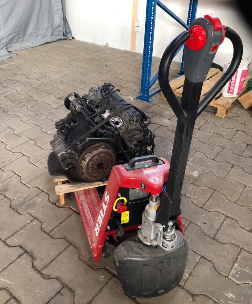

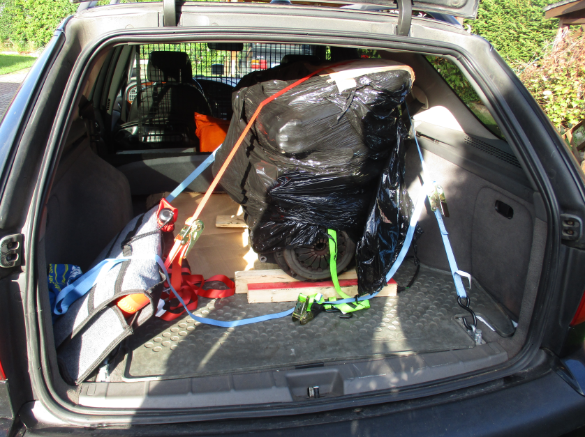

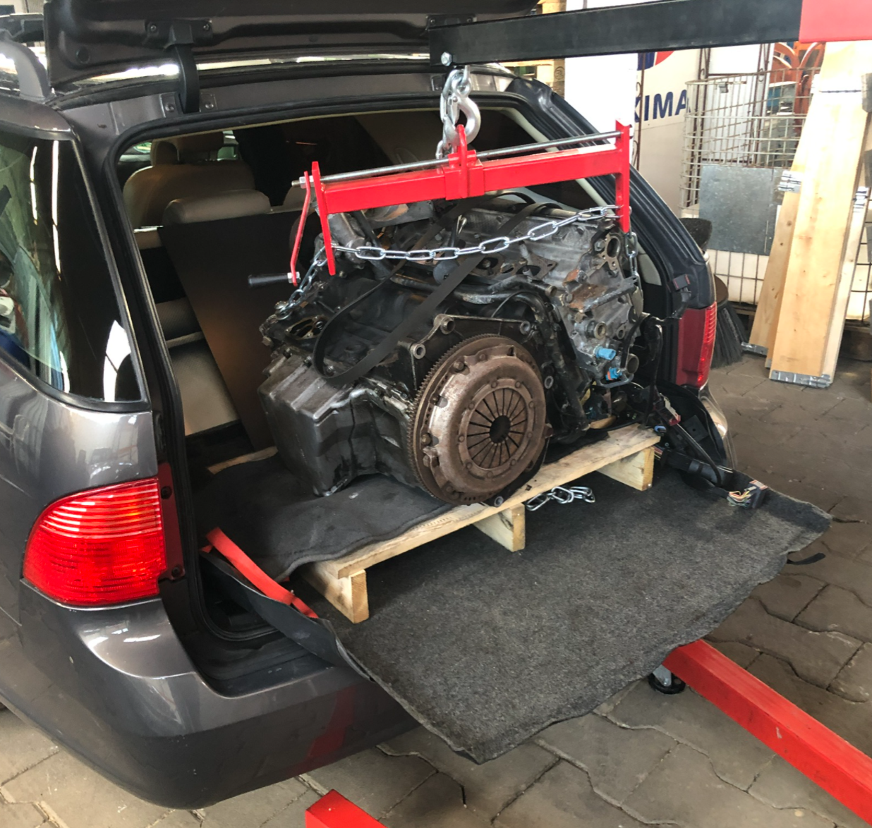

Für alle, dies interessiert wie man einen B2xx in einen 9 5 Kombi rein und wieder raus bekommt, ohne sich ansatzweise weh tun zu müssen. Der 'verschiebbare' Kofferraumboden ist btw. einer aus einem YS3F. Passt hervorragend als Knecht in den 9 5 :biggrin:
Bearbeitet von klawitter
Das ist natürlich eine sehr elegante Lösung!
Aber es geht auch mit hochkant stehendem Motor und ohne so einen ausfahrbaren Boden mit einer stabilen Pappe als "Gleitmittel" - aber zugegebenermßen bei weitem nicht so rückenschonend! :redface:
(Über Kreuz abspannen ist ansatzweise wirkungslos, weil es Torsion zulässt und die Ladung sich so leicht aus den Gurten winden kann. Da hält eigentlich nur die Reibung am Boden die Fracht.
Besser sowas mit einer Schlaufe nach hinten und einer nach vorn abspannen. Die Kraftlinien dürfen sich nicht kreuzen.)
*Klugscheissermodus aus:hello:
Anders hätte ich es aktuell nicht hinbekommen, da ich mir fürchterlich den Schultergürtel verdreht/verklemmt habe und gar nicht weiss, wie ich mich grad drehen und wenden soll. Schmerzfrei geht momentan nur Stehen.:redface:
und hier noch ein wenig mehr Luxus: ein elektrischer Hubwagen :biggrin::biggrin::biggrin:
Danke für den Klugscheißermodus! Dass gelegentliches Nachspannen, gerade zu Anfang der Fahrt, nötig war, habe ich gemerkt.
Aber mir fiel auch gerade nix gescheiteres ein - natürlich hätte ich den Motor soweit auspacken können, dass ich z.B. an die Hebeösen gekommen wäre, aber manchmal stellt man sich einfach blöd an. :rolleyes: War auch mein erster derartiger Transport.
Dass ich das Teil im bösesten Fall der Fälle im Genick gehabt hätte, war mir schon klar... :eek:
Bitte und gerne, dafür bin ich ja hier :ciao:
Ich will sowas nicht im Genick haben und traue den Leisten im Kofferraum des 9 5 das auch nicht zu. Deshalb habe ich die hintere Schlaufe auch über die AHK gesichert. Bei einem kurzen Transport wär ich da auch entspannter, aber 300km ... nö, muss nich sein
Die OSB-Platten kann man auch unbehandelt lassen, das erleichtert auch eine spätere Entsorgung.
Mit Motoröl getränkt ist das auch nicht unbedingt günstiger ;)
Eine Beschichtung verhindert (wie vorgerechnet) zudem das Mockern der Unterkonstruktion bei schnellen Wetter bzw. Temperatuswechseln.
Anyway, das ist hier ja kein Mashallplan sondern eine eher spielerische Betrachtung eines was und wie:hello:
Wie oft schon hab ich Unfälle gerade bei solchen Kurzstrecken gesehen. Ach, nur schnell, ist ja nicht weit... Einen Nachbarn meiner Eltern hat eine Ladung Pflastersteine im Kofferraum bei einem ansonsten harmlosen Unfall erschlagen - auf dem Weg vom Baumarkt zum Schrebergarten...
(Sagt einer, der so mit einem Motor im Kofferraum 300 km unterwegs war... :redface:)
Ja, grundsätzlich steigt mit der Länge der Strecke die Zahl der möglichen negativen Ereignisse - aber vielleicht auch überproportional die Sorglosigkeit mit deren abnehmender Länge...?
Ganz ehrlich, der Transport eines Motors im Laderaum eines PKW ist sträflicher Leichtsinn. Das gilt übrigens genauso für den Kollegen [mention=4035]klawitter[/mention] oben...
Aber et hät ja noch immer jot jejange....
Meiner war mit einem 2000kg Gurt über die AHK gegen die Fahrtrichtung gesichert und mit einem weiteren hinten quer drüber gegen Aufstellen bzw. Rollen. Bei 150-160 kg hält das schon.
Okay, ziehe meine Aussage zurück und behaupte das Gegenteil. ;-)
Und zudem hatte ich für den Fall der Fälle eine CPL-Platte (man sieht sie auf einem der Fotos) hinter die Fuge der getrennten Lehnen gestellt, um im Falle des Falles die dort angreifende Last auf die Fläche der Lehnen zu verteilen und so den Hebel bis zur Halterung zu verkürzen.

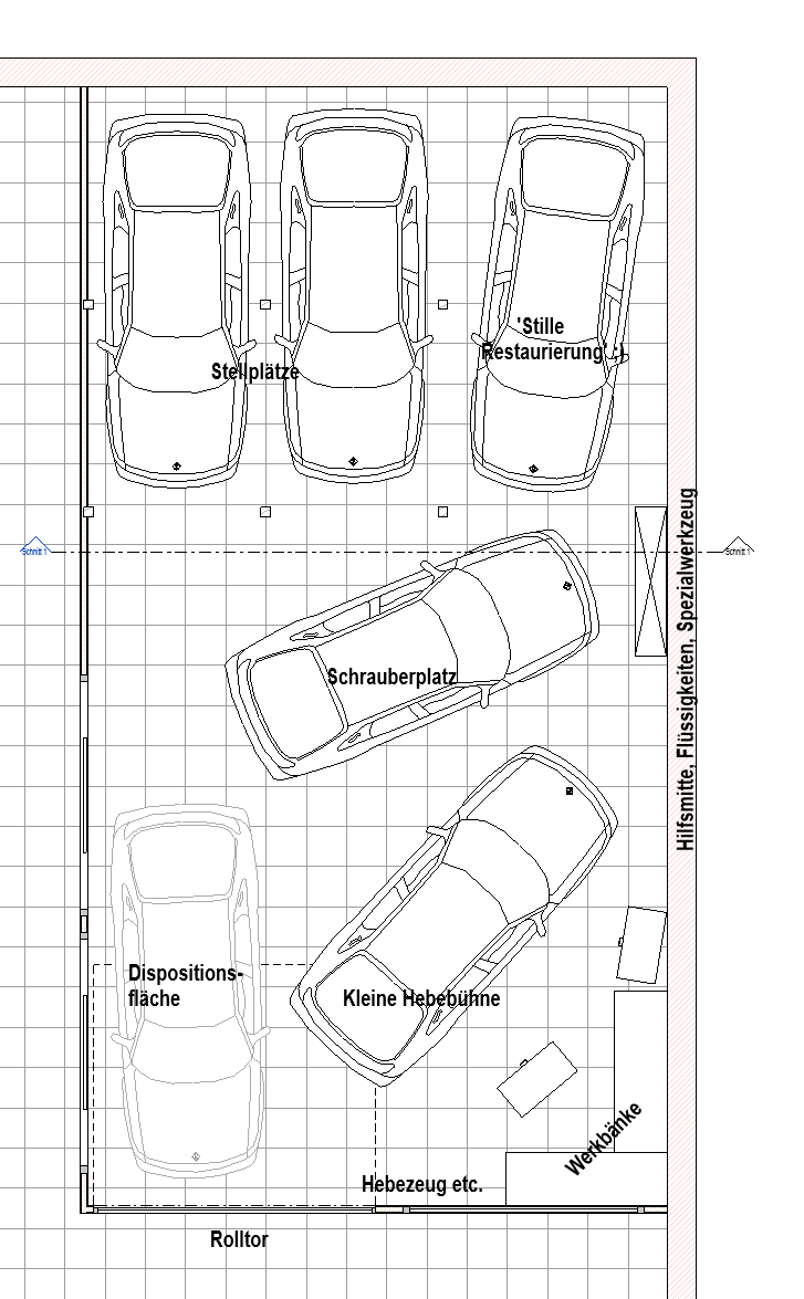

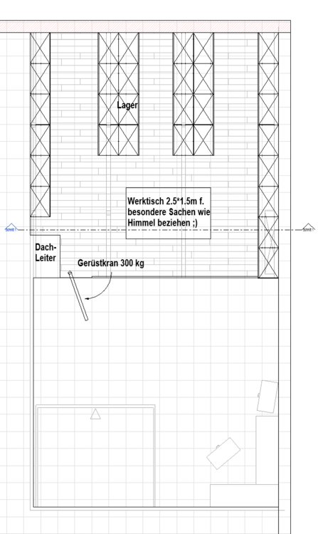

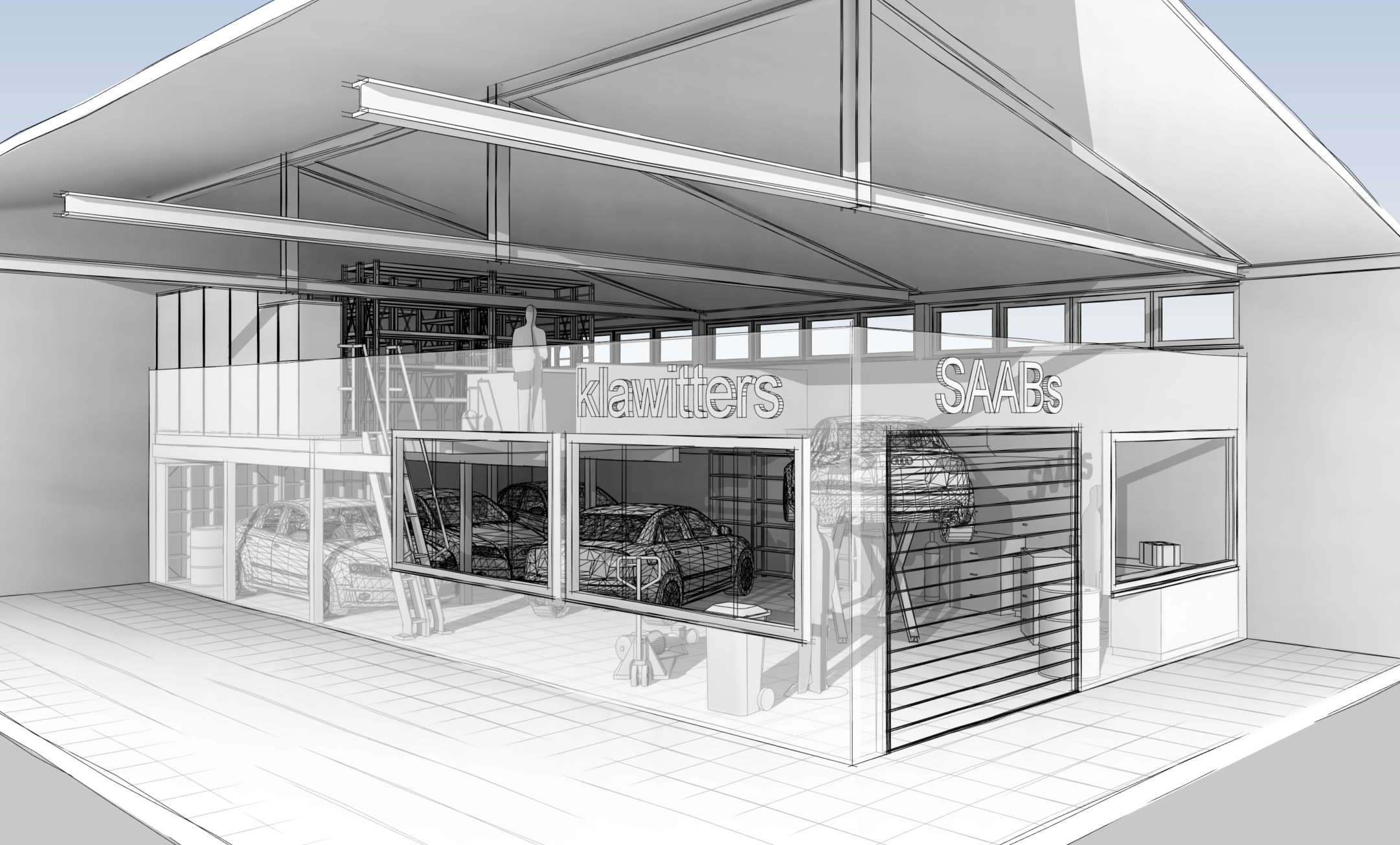

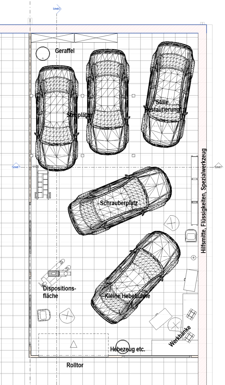

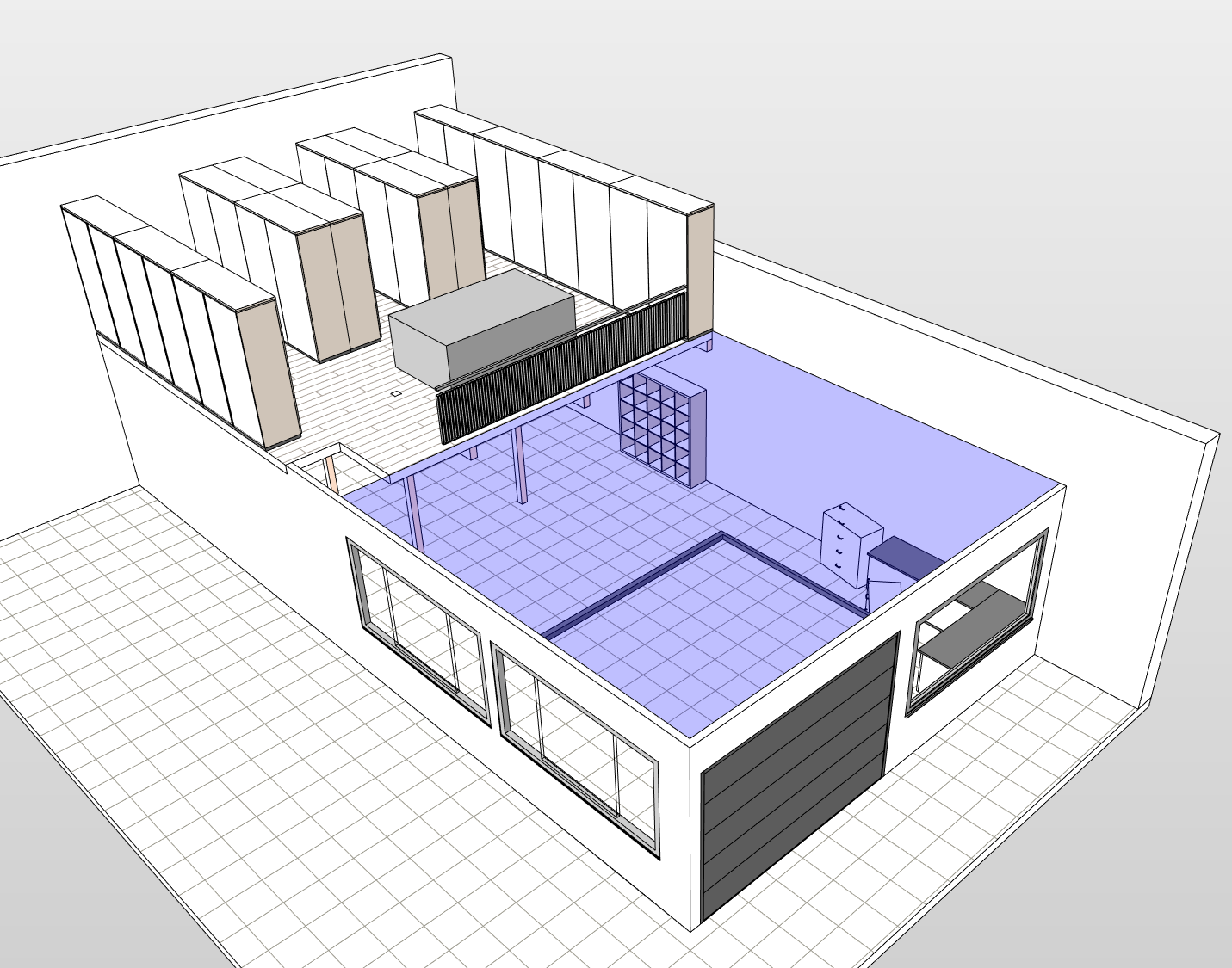

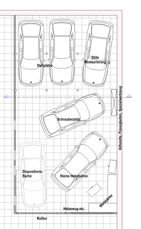

Habe heute Katers Rat folgend die Vorraussetzungen und Bedingungen mal genauer ermittelt... War den halben Tag in der Halle, wir haben Platz geschaffen und viel geredet. Ich hab die Eigentümer und den ganzen Hintergrund kennengelernt. Und ein paar neue Hühner ;)
Das ganze gehört einer Famile, die auf dem Gelände Landwirtschaft und verschiedene Betriebe betreibt. Die Mühle ist als Wohnungen und Ateliers vermietet, die Halle als Gewerbe. Alles mit langfristiger Absicht. Der ganze Hof ist der Lebensinhalt mehrerer Generationen.
Sprich: Das ganze hat Zukunft. Die Geschichte meines Vormieters kenne ich jetzt auch - von mehreren Seiten. Ich kann sie nachvollziehen und nichts für mich bedenkliches daraus ableiten.
Und was macht das mir mir?
:biggrin: Logo, ich plane :biggrin:
Die Zeit relativiert sich, hier ist Winter wie seit Jahren nicht und noch kann ich in der Halle nicht so recht wie ich will. Es bleibt mir nur Geduld, die ich aber gerne habe. Die Möglichkeiten sind einfach zu grandios.
Derweil lichtet sich die Werkstatt zu Haus, einige Brocken sind ja schon in der Halle. Zeit, sich zu sortieren und die Dinge neu aufzusetzen. Planfortschreibung ;) :
Ich werde investieren (naja, Hobby -> Geld ausgeben) und mir meinen Traum vom Schrauberparadies erfüllen. Werde mich über jeden freuen, der kommt, um zu gucken, (selbst) zu schrauben, Teil zu haben oder einfach mal Hilfe braucht. Meine Einladung steht. Das ist für mich eine der schönsten Ideen von der Zukunft dieses Platzes.
Meinem HunT Leo muss ich noch den pfleglichen Umgang mit den Hühnern so wie mit seinem 'Ingo, dem Flamingo' beibringen:
Mir selbst muss ich beibringen, dass ich gerade auf eine ganz andere Umlaufbahn zusteuere, als ich es jeh geahnt hätte.
Und mich fragen, ob das irgendwie sinnvoll ist. Nein, das ist es nicht. Die Bude kostet (mich) so wie aufgemalt 10 K€ in der Erstellung inkl. Regalen etc.
Aber, ist das nicht einfach endgeil?
Mal sehen, wann der erste 99 wirklich vom Klawitterband rollt. Ich werd da künftig wohl erst mal zurückhaltender sein mit Ansagen. Aber, wenn, dann wird das nix halbes sein :hello:
Darf man das hier so sagen?: Leute, ich bin grad echt glücklich :redface:

Hört sich ja so positiv an, wenn es wirklich eine langfristige Geschichte wird, kann man auch Geld investieren.
Deine Pläne haben Hand und Fuß...das wird eine ganz tolle Schrauber-Werkstatt!!!
Ich kenne hier vor Ort etliche kleine Werkstätten, die nicht so gut ausgestattet sind.
Und da es ja eigentlich "nur Hobby" ist, sein soll, da bin ich wirklich völlig von den Socken.
Schön zu hören, daß es für Dich kein Problem gibt, die Nachfolge anzutreten.
Mit 3 erwachsenen Männern kann man immer reden und eventuelle Probleme miteinander lösen.
Sollte auch auf lange Sicht funktionieren. (ist meine persönliche Einschätzung nach den mir bekannten Erzählungen)

Du machst das richtig, genau dafür gehen wir doch Geld verdienen! Und wenn die ganze Geschichte verspricht, auch langfristig zu funktionieren, dann ist das doch echt super!

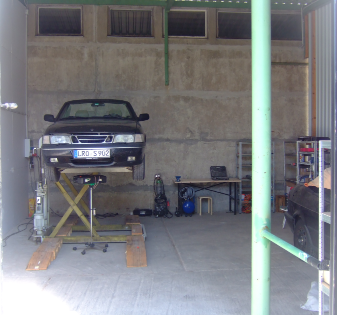

Bei mir ist das zwar allmählich entstanden und manches nicht so perfekt, wie es bei dir werden wird, aber ich freue mich auch jedesmal wieder über das was ich habe und kann deine Glücksgefühle gut nachvollziehen! So ein erfüllter Traum hat doch was!
Besonders gut finde ich, dass der Zuschnitt erlaubt, so viele Autos unterzubringen! Das ist bei mir durch das quadratische Maß von 8 x 8 m mit nur einem Tor leider etwas ungünstiger - aber egal, dafür hab ich mir noch 2 Garagen hier in einem Komplex fußläufig gekauft, so dass ich z.B. jederzeit einfach hingehen und den 8V rausholen kann, wenn mir danach ist und muss da nicht erst mit dem Auto hinfahren, um ihn zu holen.
Ich werde dich bei Gelegenheit ganz sicher in deiner "Bude" besuchen kommen!
So sah es ganz zu Anfang bei mir aus - auch noch alle Möglichkeiten offen... :rolleyes:

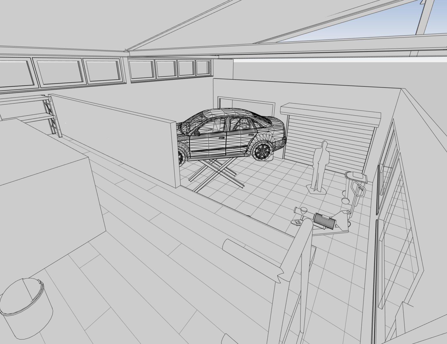

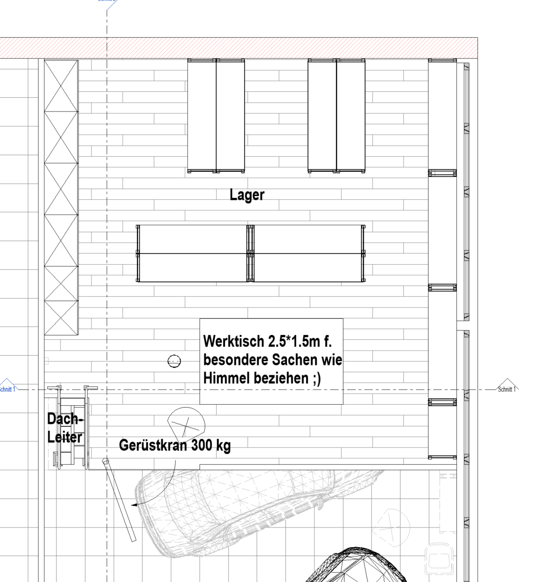

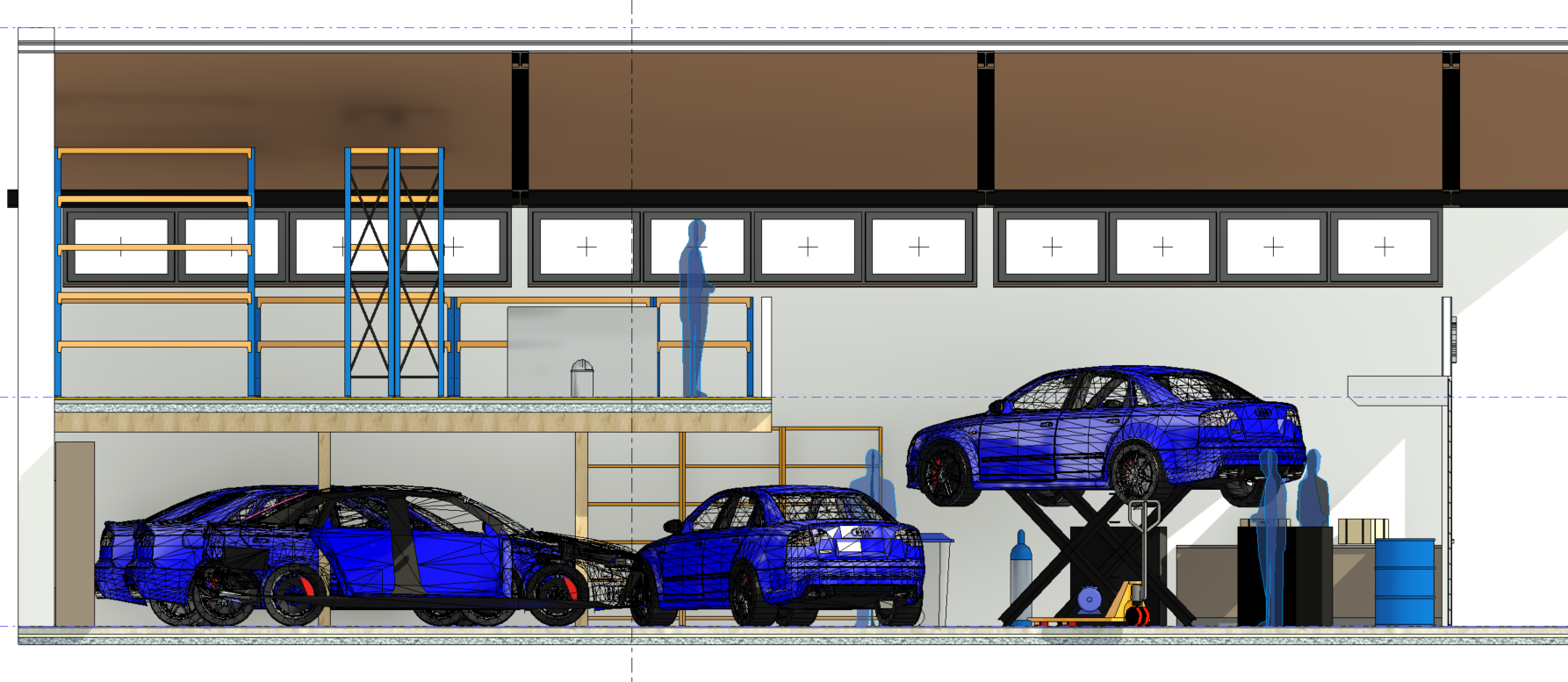

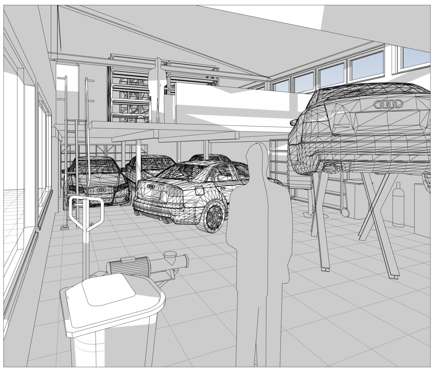

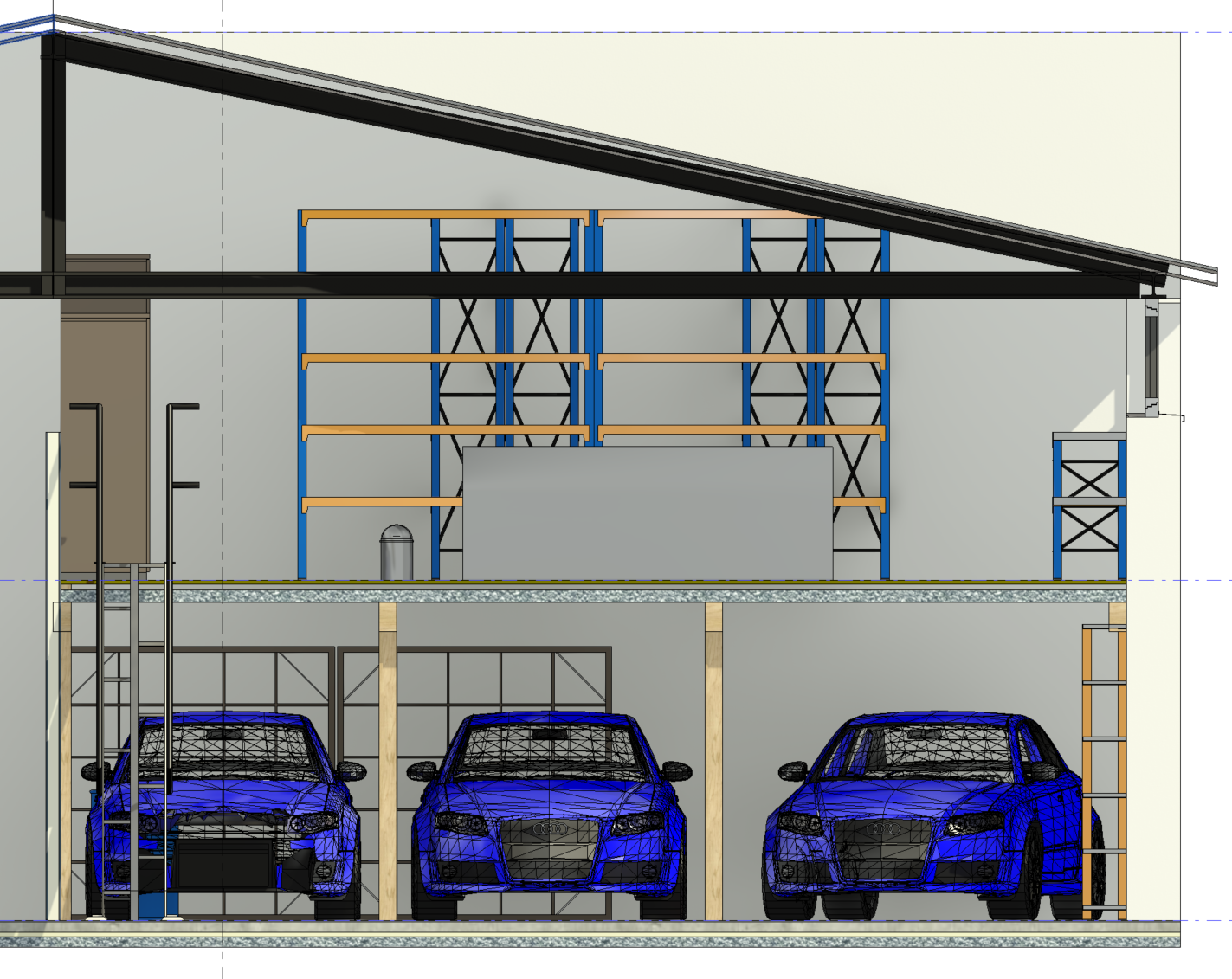

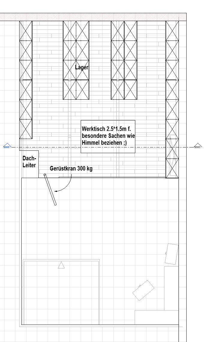

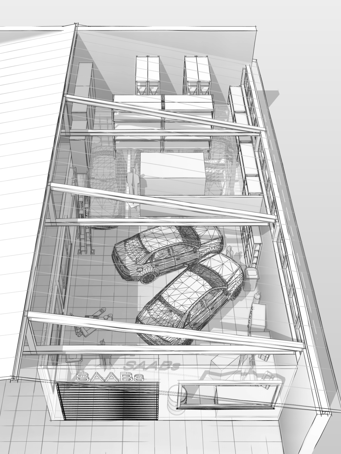

Neues aus der Planfortschreibungsküche: :smile:
(Die Audis mussten als Platzhalter herhalten, da ich immer noch keinen 3D-Saab habe ;)
