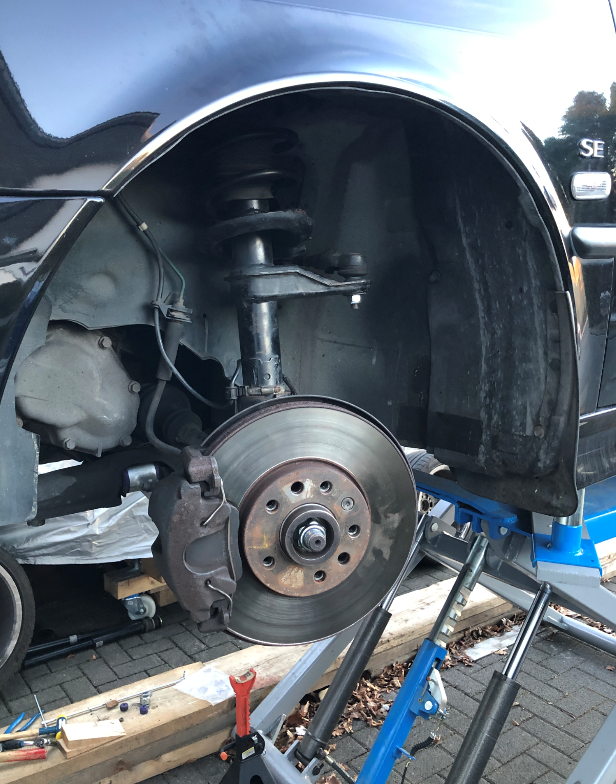

Die Vorderachse von Der Kleinen Prinzessin ist nu zum 4. oder 5. Mal komplett auseinandergewesen, ich hab die Schräglenker mit neuen Meyle- Buchsen am Rahmen versehen, sie hat einen 26mm Stabi vorn bekommen, andere Federn, andere Dämpfer, alle Muttern (Nabe, Achsschenkel, Spurstangen) sind ganz brav ersetzt worden, ich hab sorgfältig und nicht hastig gearbeutet, die Federhülsen der hinteren Lager haben vorm Festziehen vorbildlich in den Augen gesessen...
... und ich fahr heute Abend von der Bühne runter und es macht: Knack. Und dann nochmal: knackknackknack.
Ok, viel. viel, sehr viel leiser und undramatischer als vorher, die weicheren Dämpfer sind eine Wohltat für das Auto (und das Fahren damit) - aber dennoch: es knackt nach exakt dem gleichen Muster wie zuvor mit den PU-Lagern ohne Federhülsen.
Die Spur ist natürlich erst mal völlig daneben, die Reifen radieren ordentlich bei starkem Lenkeinschlag, das richte ich erst mal als nächstes.
Was mir augfgefallen war: Ich habe die Schräglenker in 2*90° Lage eingebaut, damit die hinteren Lager auch wirklich perfekt sitzen. Den rechten konnte ich nach dem Anziehen des hinteren Lagers problemlos nach vorn auf den Querlenker drehen, den linken nicht, den musst ich noch mal lösen. Rechts knackt es. Jetzt könnte rechts die Aufnahme geweitet sein und die Lagerbuchse nicht mehr fest genug einspannen - nur, ein gut meinender Kollege hat aus eben dieser Annahme heraus vor 1/2 Jahr das Gewinde der Bolzenmutter (die berühmte 'Einkittmutter') in der Absicht 'noch was drauf zu geben' durchgedreht und ich hab da jetzt schon einen 12*1,75 Helicoil drin und keine Ahnung, wieviel das Gewinde (noch) verträgt.

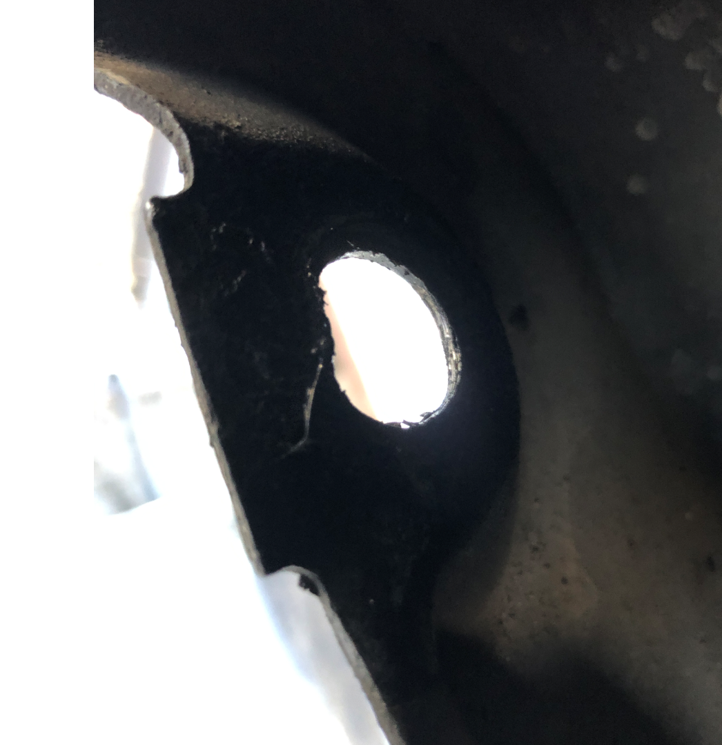

Hast du mal geschaut, ob es da das berühmt-berüchtigte Langloch an der Verschraubung der hinteren Stütze gibt?
Und das Gewinde dort ist ein 12x1,5...! :eek:
Da wäre es kein Wunder, wenn die Schraube trotz "korrektem" Drehmoment nicht fest hält...

Langloch? plis klär mich auf:confused:
Überhaupt frage ich mich schon lang, was eigentlich ein 'Einkittgewinde' ist:confused:

Das Langloch sehe ich mir mal an. (Liegt das in den Highlands?:biggrin:)

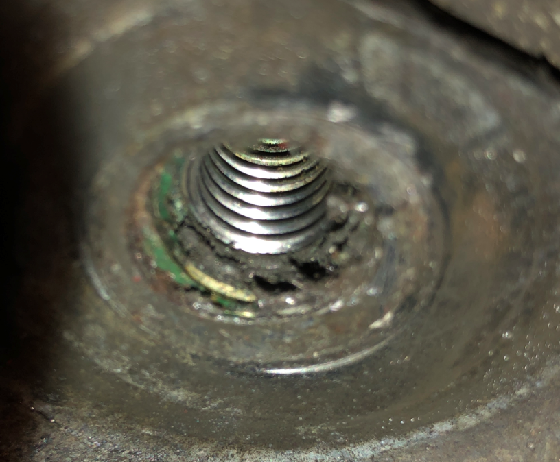

Ah jetzt ja. Hab da letzte Woche vor meinem Heuschnupfen-Armageddon in alter Chronistenpflicht belichtet. Oben sieht rund aus:
Unne abber net:

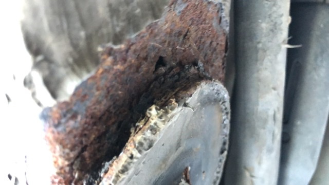

Federteller und Längsrahmen rechts hinten am CV

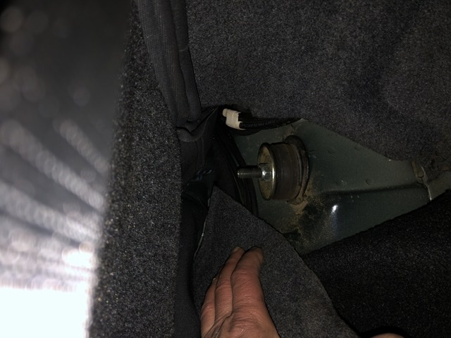

Aktuell kämpfe ich mich aber mit der oberen Dämpferbefestigung hinten links ab. Konterinbus durchgedreht und suuuper Platzverhältnisse...
