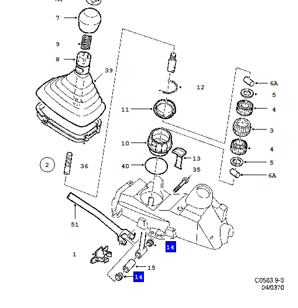

Die Schaltung vom Coupe ist ja auch noch so ne Baustelle. Kann mir jemand sagen, ob diese Buchsen ( die einzigen, die Skandix führt) die üblichen Hauptverdächtigen bei einem ausgeleierten Schaltgestänge sind? (Rückwärts und 5ter streiken, trotz Einstellung mit Sperrstiften)
Oder sollte ich das ganze Gelenkdings am Getriebe gleich mit zerlegen - in der Hoffnung, irgendwas zu finden, was sich als Ersatz missbrauchen liesse?

Die gezeigten Buchsen m Schalthebel sollten nicht der Grund sein - wahrscheinlich wird der Fehler wirklich in zu greoßem Spiel im Schaltsegment vor dem Getriebe zu finden sein.
Hast du mal versucht, die Schaltung ohne den Stift am Schalthebel einzustellen? Wenn die beiden rechten Gänge nicht reingehen, könntest du versuchen, Schalthebel und -gestänge insgesamt weiter nach links zu verschieben als das die originale Postion bei eingesetzten Stiften vorgibt, denn dort ist meiner Erinnerung nach noch genug Platz für Bewegung des Hebels. Als workaround bis zur Überholung des Schaltsegments sollte das funktionieren.

Ich glaub, dein Respekt ist unbegründet - wenn du es erstmal in der Hand hast, wirst du sehen, dass das einfache Mechanik ist, an der es keine Verstellmöglichkeit gibt (die Zeichnung im EPC täuscht hier).
Wenn dann stammt das Spiel aus losen, ausgeleierten Kugelgelenken und Buchsen. Bei meinen hat immer geholfen, sie auseinanderzubauen, zu reinigen und neu gefettet wieder zusammenzusetzen.
Um die Pfannen von den Kugeln herunterzunehmen, gibt es Klammern an den Stirnseiten, die man mit einem kleinen Schraubendreher aufhebeln kann, um die Pfannen etwas spreizen zu können - dann brechen sie nicht bei der Demontage.

Eher das Gelenk vorne am Getriebe. Instandsetzung möglich, aber nicht plug&play. Da unten am Schaltknüppel die Buchsen tragen aber auch ihren Teil bei und es ist die Summe aus den diversen Stellen, wo Spiel ist. Diese Buchsen am Schaltknüppel habe ich an 2 Saab 9-3 schon getauscht. 1x waren sie noch recht gut, 1x übel ausgenudelt. Ein Schaltbock aus einem Schlachter lag so dazwischen an der Grenze zu "kann man mal bald machen".
Schaltgelenk ist insofern doof, daß oft nicht nur die Plastik-Gleitlager ausgenudelt sind, sondern auch die Wellen tief eingelaufen sind.
