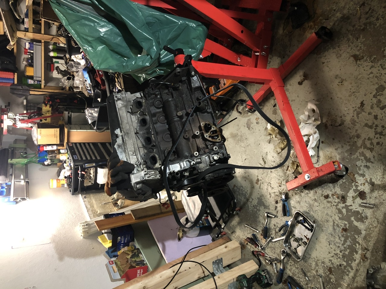

Vollzug! Zeit für einen gewaltigen Versionssprung:
Tag 10!

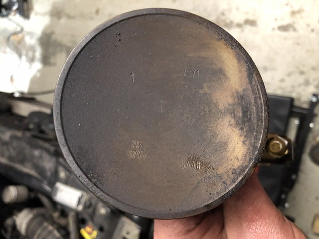

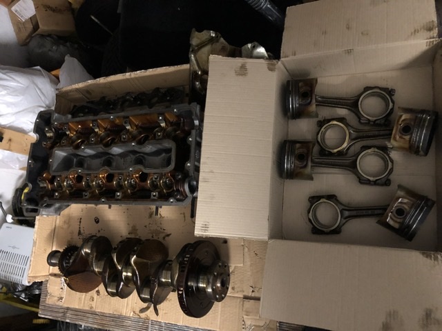

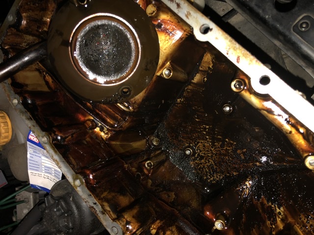

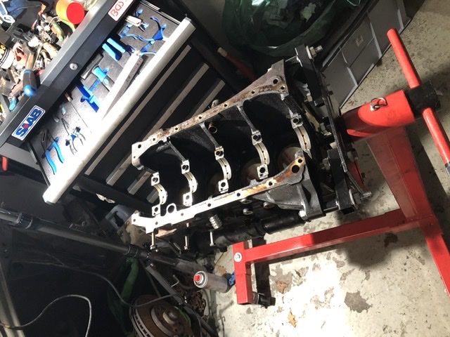

Der B234 ist komplett zerlegt und die Teile bekommen jetzt erst mal Wannenbäder, ist ja schließlich Wochenende ;)
Block, Wellen und Kolben sind in einwandfreiem Zustand:
Einlass-seitig ein klein bissl Russ, das ist aber auch schon alles:
Sehr schön!

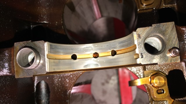

Hast du Fotos von den Lagerschalen?

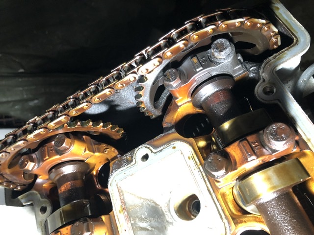

Wie weit war der Kettenspanner ausgefahren? Welche Laufleistung hatte der Motor?
Nur mal Interessehalber.
Sehr schön!
Um die 180 tkm
Kettenspanner bei ca 60%
Pleuellagerschalen sind ohne Befund, Lagerschalen 1-3 der KW mit deutlichen Laufspuren, Welle selbst aber einwandfrei.
