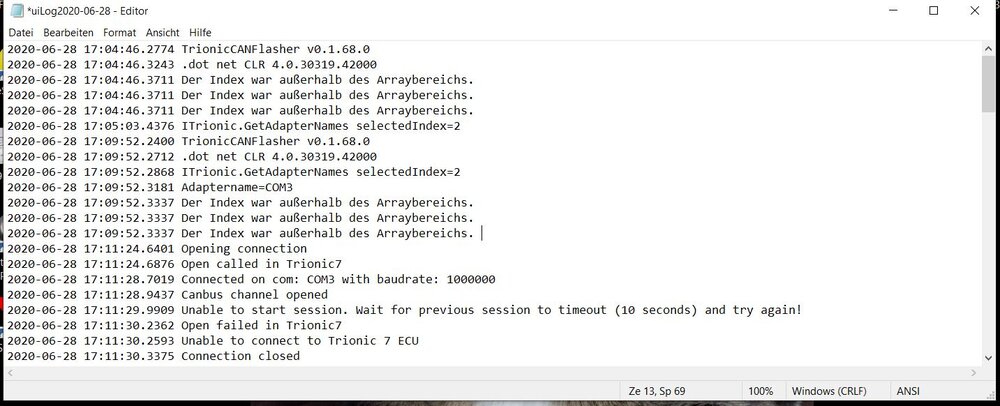

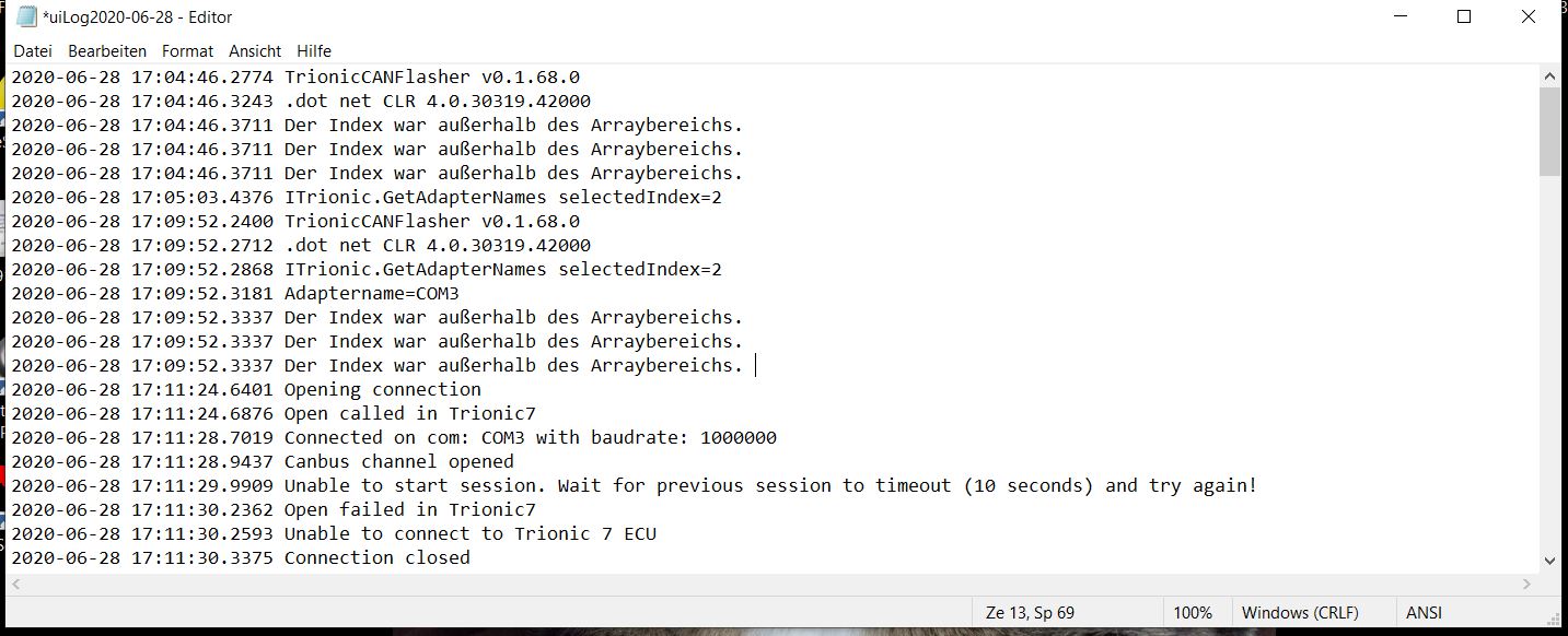

Verbindung über OBDLink SX. Ich verkabeln erst alles. Zündung an. Trionic Flasher starten.
Matze
Die 2004er 95 haben nicht die passenden Kabel für CAN im OBD Stecker, die müssen erst nachgerüstet werden.
Irgendwo hier oder im Trionic Forum oder youtube gibt es ausreichend Anleitungen.
Ohne die geht es nicht, da braucht man nicht weiterprobieren, der OBDlink geht ins Leere.

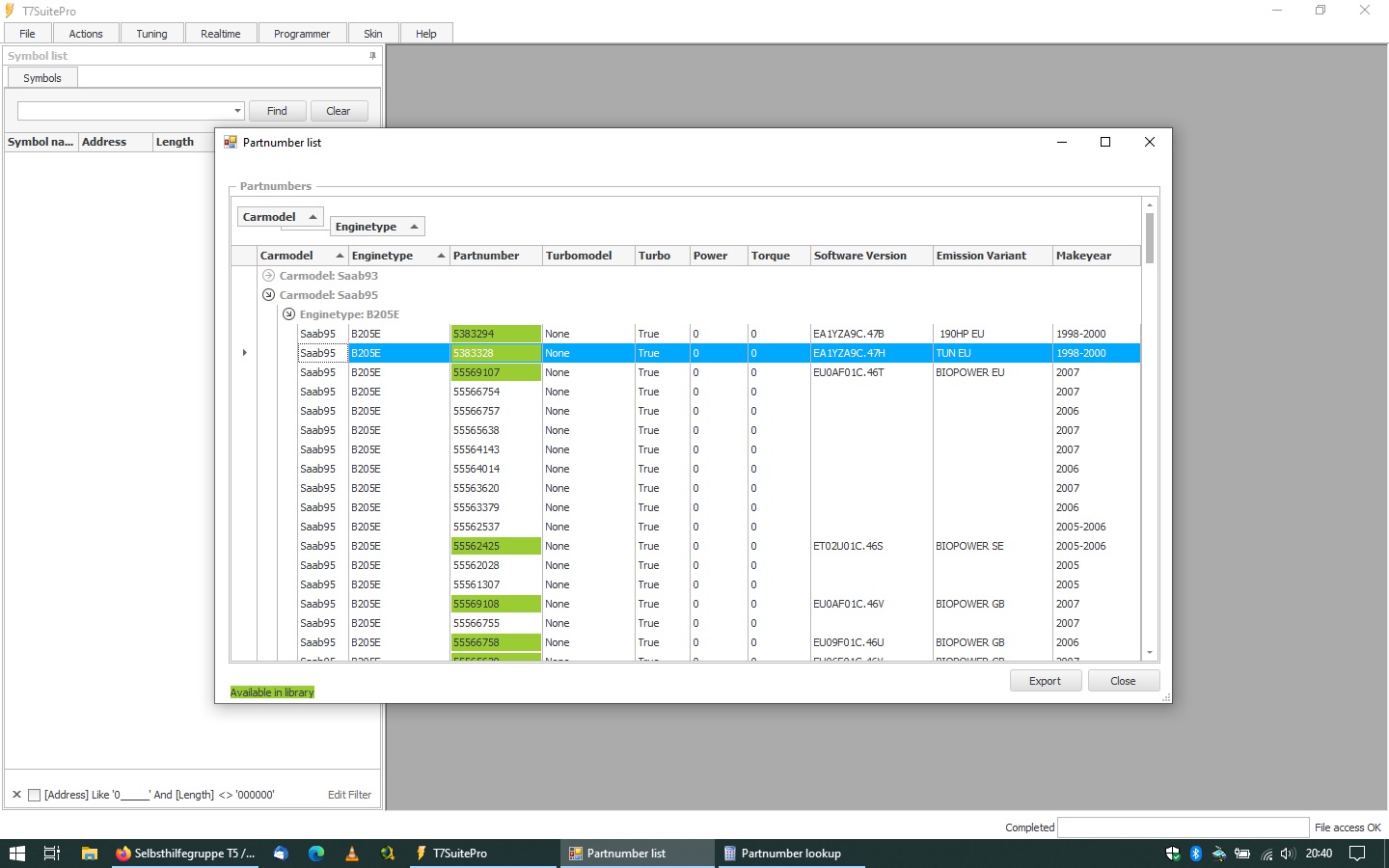

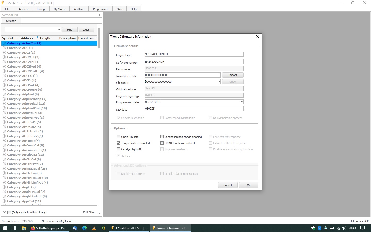

Die Software für den 2000er findest Du in der T7suite, es ist die 5383328 (Tun EU).
Eingetragen werden muß Deine VIN (Chassis ID) sowie der Immobilizer code der auf der ECU am Stecker zu finden ist (bzw. auszulesen ist).
Zusätzlich kannst Du weiter unten das Häckchen bei Open SID info setzen. Dann kannst Du auf dem SID während der Fahrt die Motordaten abrufen.

5383328
ist Rot

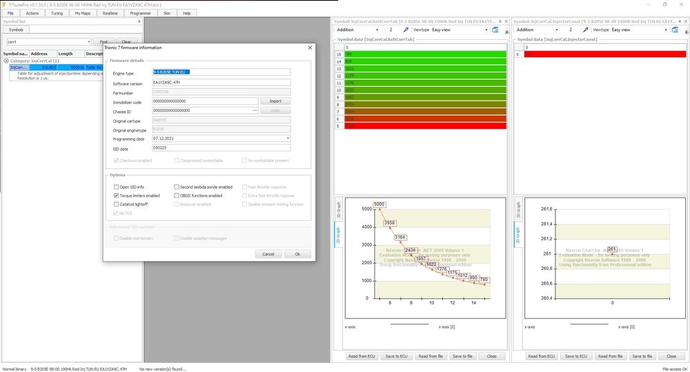

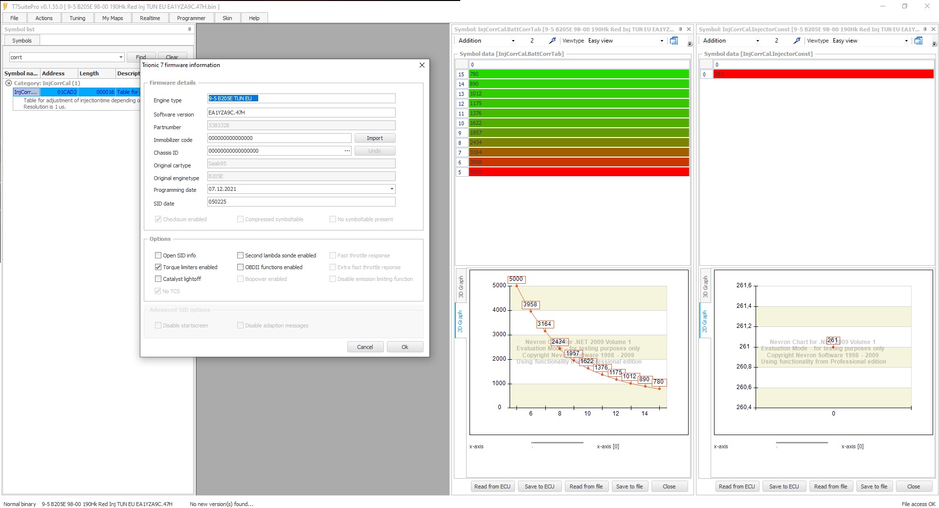

Habe jetzt nun erstmal die "Stage 0" erledigt, also das ganze technisch mal wieder auf Vordermann gebracht. Habe leider Gottes die grünen Düsen noch verbaut, damit ist vermutlich nicht all zu viel zu holen? Damit erübrigt sich dann wahrscheinlich auch der Gedanke gleich über eine Stage 1 nachzudenken, oder wie viel ist mit grün möglich? Werde trotzdem zumindest demnächst mal den CAN anklemmen (übrigens dickes danke für die 1a Anleitung DL_Sys) und OpenSID drauf spielen.
Kleines Update, P-Bus ist dran und T7 Suite funktioniert. ECU Auslesen hat auch geklappt. Hatte jetzt im Trionic Tuning Forum von einigen gelesen die die 190PS mit den grünen Injektoren fahren, ist das wirklich möglich oder geht das eher in Richtung "Pfusch"?
Edit: wenn ich mir die Injector Constant und die Duty Cycles anschau, erkenn ich dass die Grünen Injektoren nicht hinterher kommen würden :/
