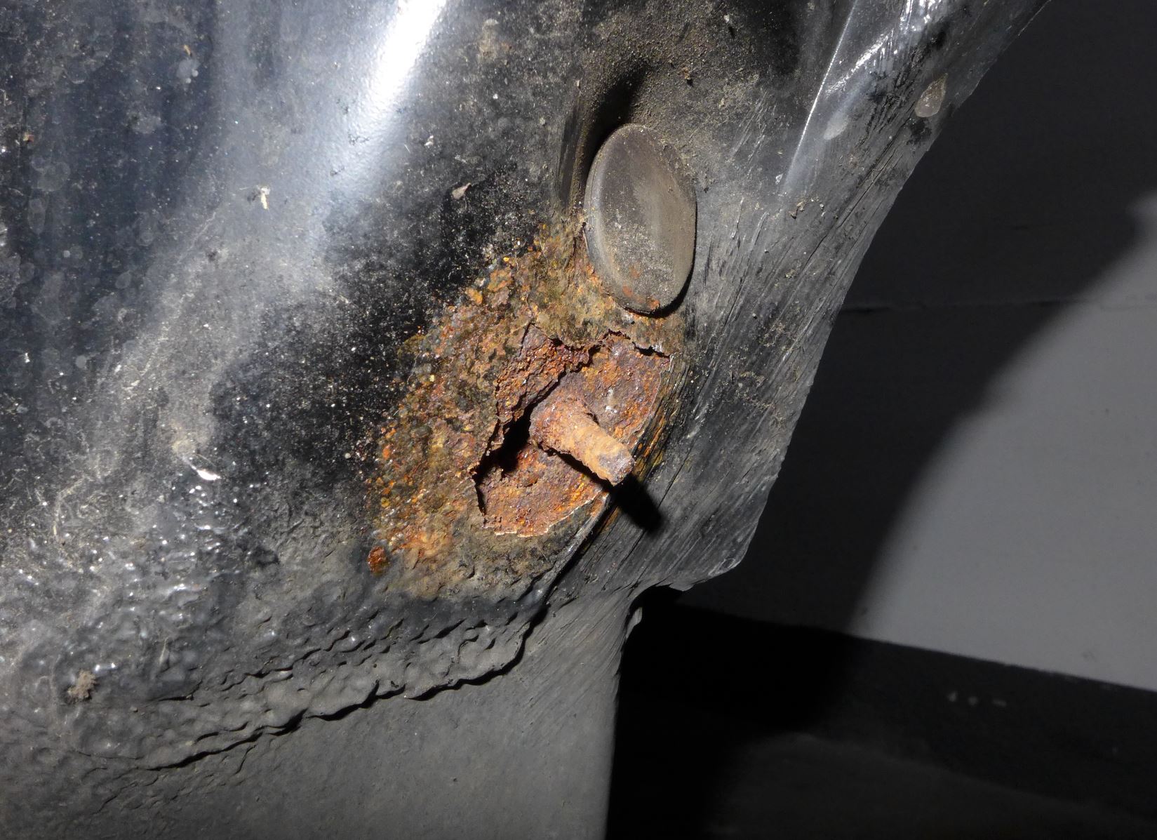

An der Spritzwand sind Dämmmatten befestigt, mit Kunststoffmuttern auf Gewindestiften. Bei mir waren alle Stifte angerostet und bei einem das Blech zum Innenraum hin durchgerostet. Dahinter war der Teppich im Fußraum leicht feucht. Sicher keine Ursache für einen massiven Wassereinbruch aber schleichend feucht wird es dadurch leider doch. Sind übrigens die gleichen aufgeschweißten Stifte wie für die Brems- und Kraftstoffleitungen am Unterboden. Hatte das jemand schon mal?

Noch nie passiert oder noch nie ab gehabt die Matten an deiner Spritzwand? Ich hätte von meinem 9000 bisher auch behauptet, dass sich hinter den Matten kein Problem verbirgt. Weiss jemand welche Teilenummer die Stifte haben? Ich hab sie auch nach intensiver Suche nicht im EPC finden können. Sind aber ziemlich sicher einzeln bestellbar (gewesen).
Das Schweißbolzen eine Teilenummer bei Saab haben halte ich für unwahrscheinlich.
Das sind doch eher Normteile und nicht unbedingt herstellerspezifisch. Und ein Bolzenschweißgerät wird auch nicht jeder haben.
