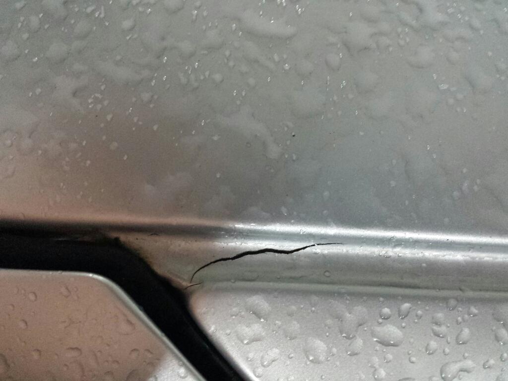

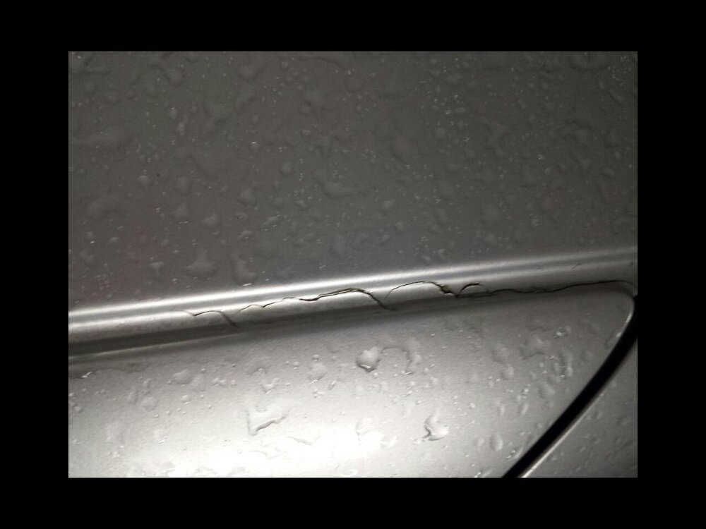

Guten Abend in die Runde. Ich habe bei meinem 2000 im Bereich Anschluss C-Säulen zum Dach Risse im Bereich der Fuge bzw. der Fugenmasse. Dort tritt bestimmt Wasser ein, was sein Übel verbreitet. Gibt es da eine Schwachstelle oder ist meiner da eher die Ausnahme? Falls keine Ausnahme, wie habt ihr das Problem gelöst?
Vielen Dank schonmal vorab und alle Leser und einen guten Start ins neue Jahr, vor allem Gesundheit.
Gruß storchhund
Oh ja, da ist mit Sicherheit schon Rost drunter...
Ich hab da bei meinem nichts gesehen - aber auch nicht speziell drauf geachtet, werde das nun aber mal machen.
Abschleifen und sehen, wei es drunter aussieht...
Ist ein bekanntes Problem. Haben fast alle Sedans. Lass ein bischen Owatrol-Öl o.ä. reinlaufen und beobachte was die nächsten Jahre passiert. Oder eben nicht....
So ist es - das haben fast alle und ist auch im "Rost am 9-5"-Thread schon beschrieben.
Würde vorerst auch mal sowas wie Owatrol draufgeben und beobachten.
Owatrol habe ich erst seitdem ich Saab fahre. also lasse ich das mal reinlaufen. Ich denke mal, dass ist eine Art Dichtmasse, welche sich im Alter zusammenzieht. So ähnlich wie sich Knetmasse verhält. Aus dem Bauch heraus tippe ich mal auf ca.8-10mm Dicke.

Die Dichtmasse in der Fuge schrumpft...oder es sind tatsächlich Risse durch Bewegung in der Karosserie.
Ist eine AHK verbaut?...und regelmäßig ein schwerer Anhänger dran?
Es ist keine AHK verbaut und es war meines Wissens nach auch nie eine verbaut.
Hat eventuell schonmal jemand diese Stelle vom Dichtmaterial befreit und hat Fotos darüber?
