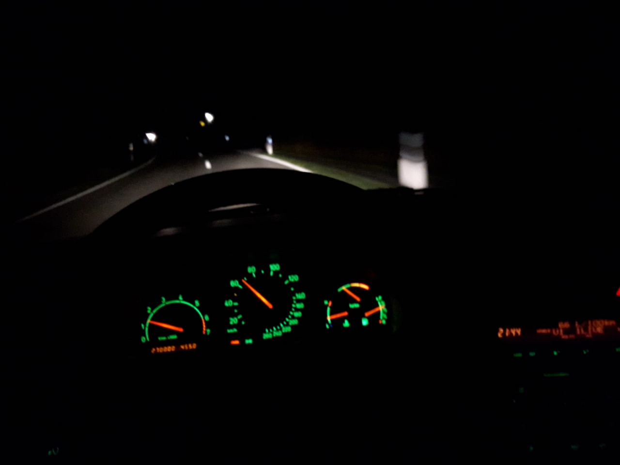

Also. Kurzes Update. Nachdem ich mir Sorgen um die Temperatur gemacht habe, jetzt mal eine Momentaufnahme.
Wagen lief vorher 15km. Dann aus, dann nach 12km Fahrt, Landstraße, Tempo 80-120, Klima aus, Heizung auf 19°, Außentemperatur 14°c.
Dazu das Bild.
Es kommt mir zu kalt vor. Den Turbo hab ich mal in Ruhe gelassen und unter 2.800Touren gefahren.
Kühlmittel ist etwa bei 70:30. Dabei 70% Wasser.
Muss ich mir Sorgen machen?
Thermostat und ggf. Temperaturfühler tauschen, der sollte eigentlich in der Mitte stehen.
Alles klar!
Achja! Das OBD sagt bei dieser Temperatur übrigens 84°c
Ich glaube gerade eher, dass das mal feiner eingestellt wurde. Also ich wars nicht, aber das Thermostat öffnet doch schon bei 88°. Dann passen die 84 ganz gut.
Kannst es auch bei 84 lassen. Irgendwann wird man es wohl wechseln müssen. Vielleicht zum Herbst hin wenn er nicht mehr so schnell warm.
Soll Leute geben, die freiwillig mit 82 Grad Thermostat fahren... :biggrin:
Auch ein funktionierendes 82° Thermostat dürfte schneller warm werden als ein ständig etwas offen stehendes 88° Thermostat.

Die Heizung läuft aber tadellos.
Bei Gelegenheit mal Tech2 dranhängen und die Nullstellung justieren bzw. Untergrenze des beruhigten Bereiches checken.
Bei mir Stand die Anzeige permanent auf halb 8 obwohl das Wasser völlig normale Betriebstemperatur hatte, keine Ahnung warum.
Mein Vorbesitzer hatte deswegen bereits Thermostat und Fühler getauscht, völlig umsonst.

Hab einfach mit Tech2 die Nullstellung korrigiert um einen Winkel von 11° nach oben (und bei der Gelegenheit gleich den beruhigen Bereich minimiert) und jetzt passt alles.
Solange die Temperatur zügig ansteigt bevor das Thermostat erstmalig öffnet würde ich es drinlassen. Ob 82°C Betriebstemperatur oder 87°C dürfte nicht den großen Unterschied machen solange die Temperatur fix erreicht wird.

Klemmendes offenes Thermostat kenn ich schon von BMW. Da erreichte der Wagen beim Einparken dann im Winter schon 102°.
Passiert bei Saab nicht. Er wird auch schnell genug warm innen.
Ich werde ihn mal mit OBD dran fahren. Und dann mal sehen, wie schnell da wirklich was passiert.
Vielleicht ist es wirklich nur die Anzeige. Wobei die auch schon mal fast mittig stand.
Im Endeffekt ist mehr Kühlung ja nicht schlecht. Höchstens für den Verbrauch. Aber für den Motor ist das gut.
Hat der schon Kennfeldkühlung?
