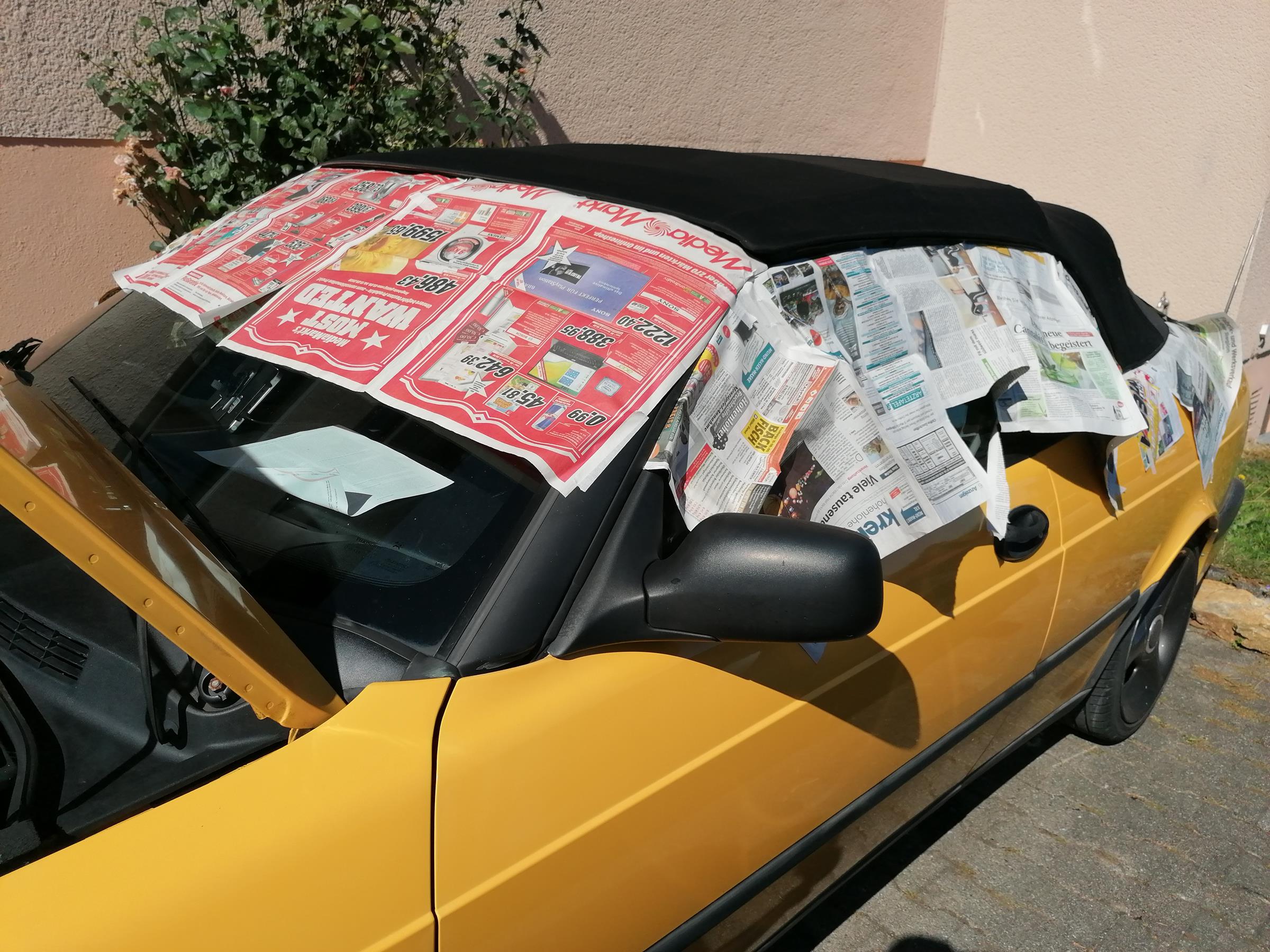

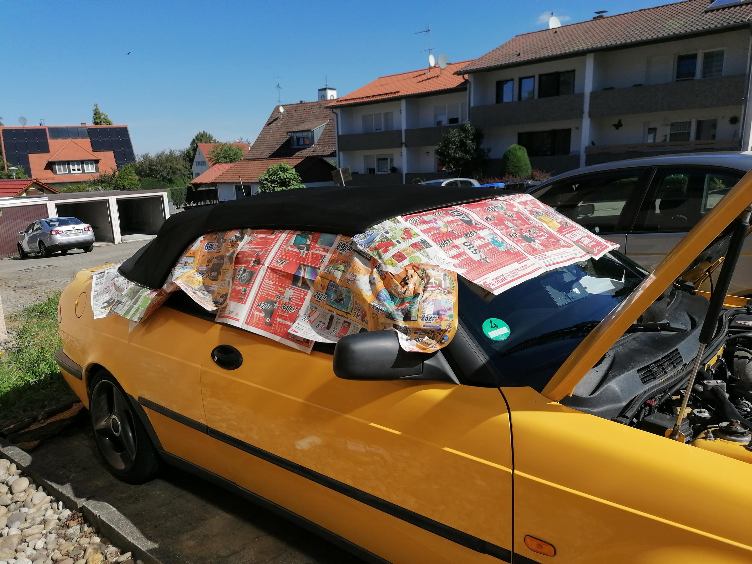

Hab von der Imprägnieraktion mal ein paar Bilder gemacht, zur Vorbereitung: Verdeck stückweise anfeuchten (spart später Sacrotan) ca. 50*50cm, darauf etwas Sacrotan (Braucht man nur wenig) und mit Handwaschbürste drüberbürsten. man sieht sehr schnell ein Resultat, (grüner Schaum) ist also nicht anstrengend.
Wenn man das ganze Verdeck so behandelt hat abspülen. (Gartenschlauch o.ä.) geht leicht auszuspülen.
Danach trocknen lassen.
Unmittelbar vorher noch mit Fusselrolle über das Verdeck.

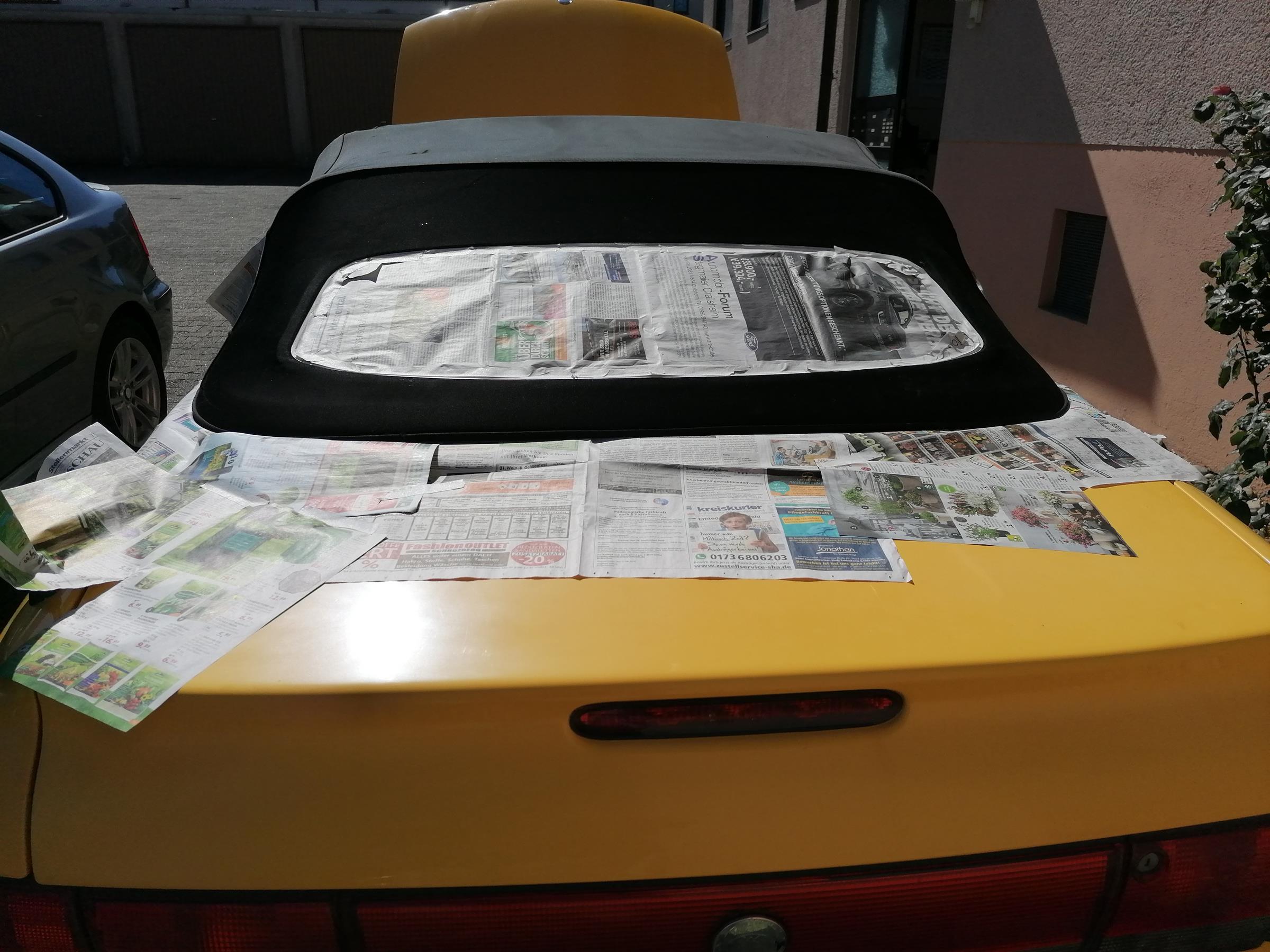

Dann Scheiben und Lack abdecken. Mehr als bei mir, an der wScheibe wars zuwenig, und auch am Lack können 20cm mehr nach unten nicht schaden.
Ich habe 1l Impregno genommen, kostet ca. 20.- halber Liter ist zuwenig, 3/4 Liter hätte auch gereicht.
Auftragen entweder mit der Sprühflasche ,Gartenspritze oder z. B. Airless Pistole.
Versehentliche Farbnebel an der Scheibe gehen mit Universalverdünnung runter, für den Lack eher nicht ganz so praktisch. (schnell abwischen geht auch, das Zeug ist solange nicht trocken mit Wasser abwischbar.)

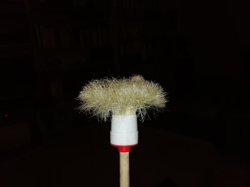

So, ich habe jetzt auch mein silbernes 902 CV insgesamt dreimal mit Impregno angepieselt und bin mal gespannt, ob es was bringt.
Anbei mal das Bild von dem Pinsel, mit dem ich das Verdeck eingestrichen habe. Irgendwie muss ich dabei immer an einen bestimmten Politiker denken ;-)
[ATTACH=full]191452[/ATTACH]
Daran siehst Du doch, wie gut das funktioniert. Der ist auch völlig imprägniert, ob jetzt gegen Regen, gute Worte oder sinnvolle Argumente...:biggrin:
Das vernünftige Abdecken kann ich jedem nur wärmstens empfehlen. Auf dunklem Lack geben die Spritzer von dem Zeugs auch nach 3*Reinigen und polieren noch lebhafteste Hologrammeffekte...:redface:
Haste schön gemacht mit dem abdecken, mit Pinsel hab ichs noch nie versucht, 3* einsauen halte ich für etwas viel, hoffe das wird nicht steif davon.
Wenn du dich mit dem Pinsel beeilst kriegst du ihn vieleicht noch handsigniert (wenn er schreiben kann) ersatzweise in GB ist auch noch einer dem das passt...
.... 3* einsauen halte ich für etwas viel, hoffe das wird nicht steif davon....

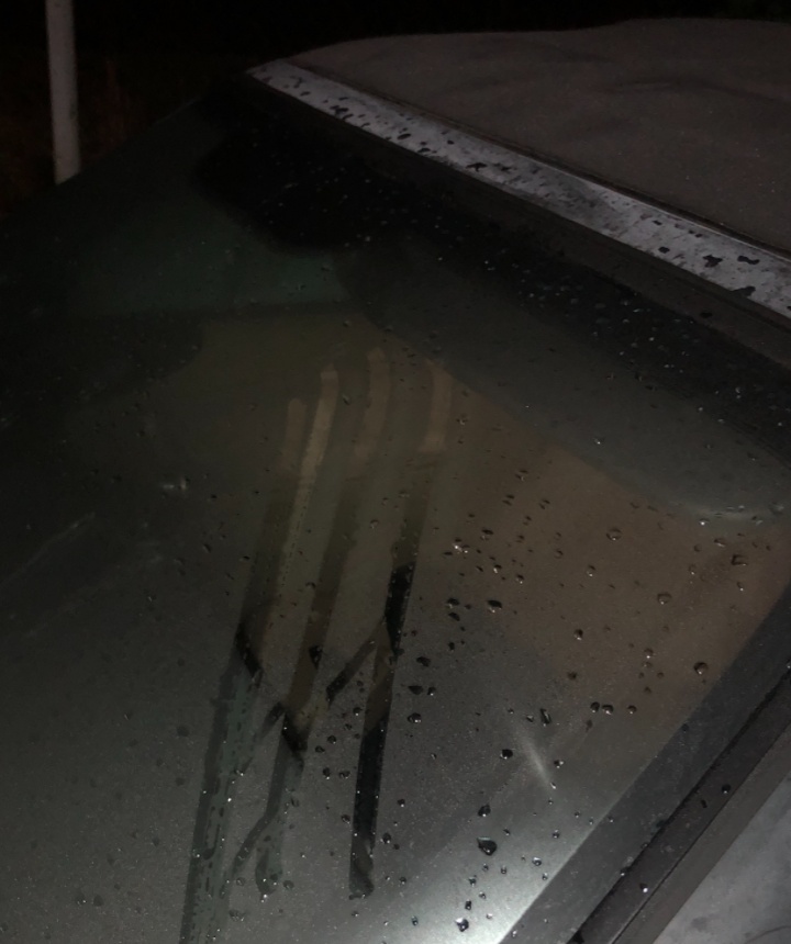

Bild zum Beleg:
1 Tag Regen und Kondenswasser ist (nur) aussen (4°C)

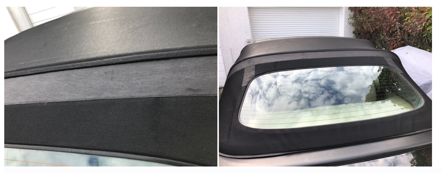

Hier noch was zum Zauber-Klebeband. Seit Jahren auf dem Dach...
https://www.saab-cars.de/threads/9-3-cabrio-gekauft-und-ein-paar-fragen.70901/page-2#post-1397117
Wie gesagt, wenn ich CV fahre, ist das Verdeck offen, ausser in der Waschstraße. Das Verdeck dient der Laternenparkerei und dem Rumstehen bei Regen.
