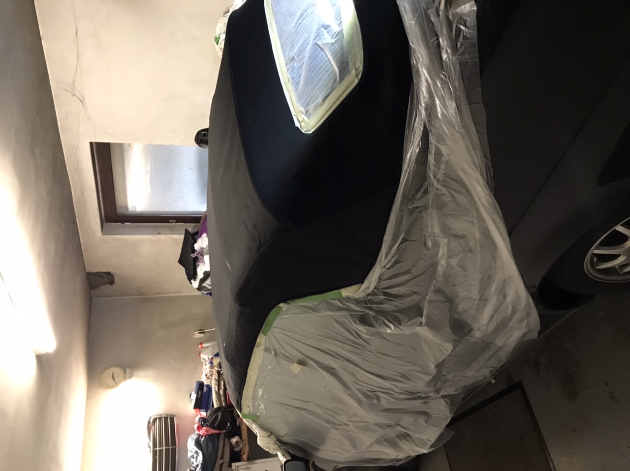

und Malerfolie !
und Malerfolie !
Habe die Bilder im Thread gesehen, der Wagen wird gründlich eingepackt. :biggrin:
Klebe gründlich ab wenn du imprägnierst!
Ich hatte zusätzlich den Innenraum abgedeckt, konnte nicht ausschließen das Imprägneo durchtropft - und Dach ist seit zwei Jahren dicht! Der CV ist Laternenparker.
Ah, du hast geklebt. Ich habe das Dach entriegelt, die Fenster einen Spalt runter und von vorne und hinten eine Folie dazwischen gezogen, also auch über den Innenraum. Und dann wieder verriegelt damit es straff ist.
Genau das habe ich auch vor.

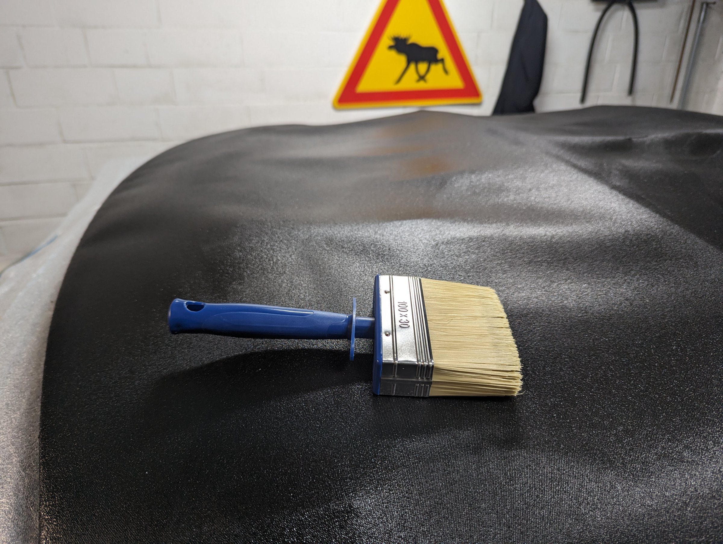

Danke die Bilder habe ich gesehen, wollte die Fläche mit einer Rolle machen und die Ecken/Kanten mit dem Pinsel.
Ich nehme immer einen von diesen saugfähigen Spülschwämmen. Natürlich nicht die Scheuerseite. Über dem Dach auf die Öffnung vom Kanister halten und kippen bis es anfängt zu tropfen oder kurz davor. Geht gut damit zu verteilen und wenn irgendwann Pfützen stehen bleiben kann man die damit gleich wieder aufnehmen.

Hat mir doch keine Ruhe gelassen, habe es nochmal mit einem "Kleisterpinsel" probiert, das Dach hat doch noch etwas aufgenommen. Habe fast einen Liter "verbraucht" jetzt ist das Dach vollkommen durchtränkt.

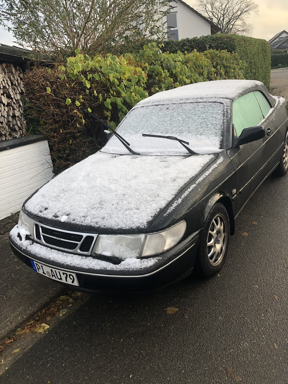

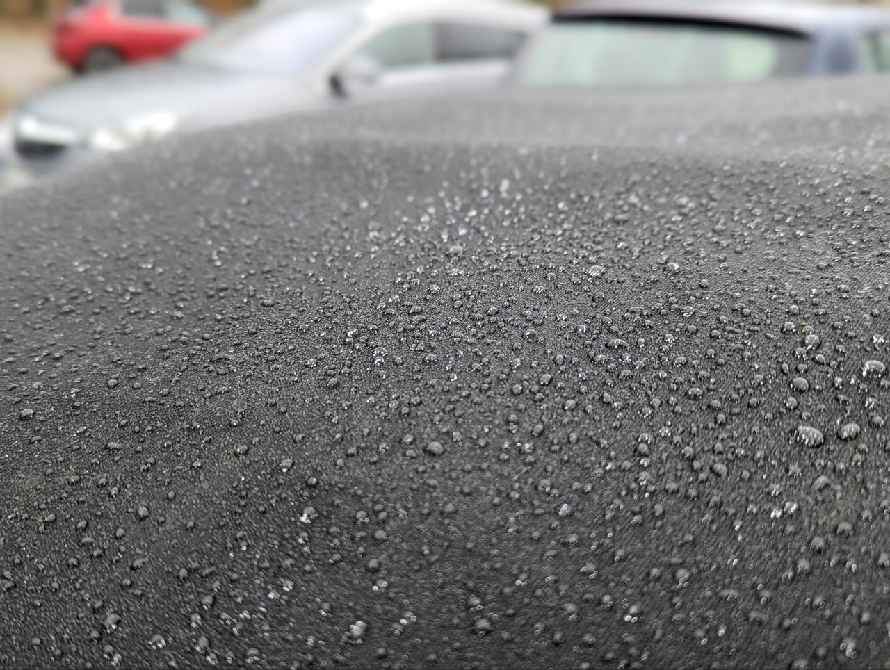

Genau deswegen habe ich noch eine Schicht aufgetragen. Das Dach ist komplett getrocknet, da ich heute mit dem Wagen unterwegs bin lasse ich es nun erstmal so. Evtl lege ich wenn es richtig warm ist nochmal eine Schicht nach. Da das CV den Platz in der Garage für den 900 räumen muss, mache ich zu Sicherheit eine Autogarage drüber.
Heute der erste Test, es funktioniert wunderbar.
Werde den Vorgang vermutlich wenn es wärmer ist nochmal wiederholen, aufgrund der Witterung war das Verdeck nicht zu 100% trocken (klamm).
