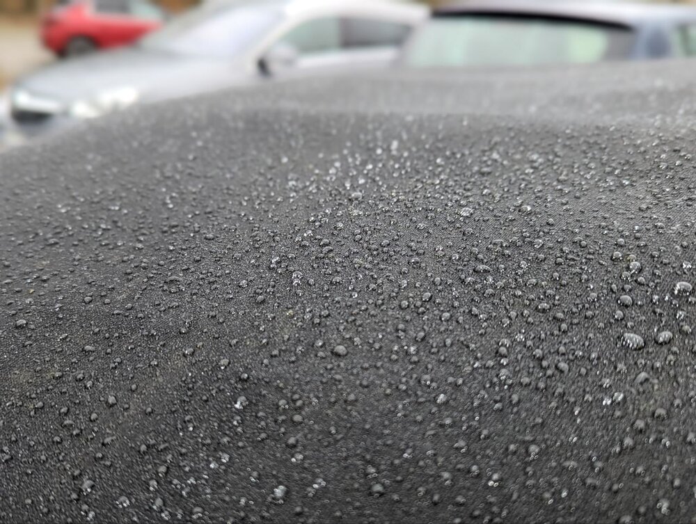

Wasser perlt ab,Dach dicht,gut is.

Widerholt habe ich die Impränierung seit dem 1sten Mal vor rund 5 Jahren alle 12-18 Monate. Dann reicht immer weniger von dem Zeug. Im Frühjahr hab ich vlt. noch 1/4 Liter gebraucht.

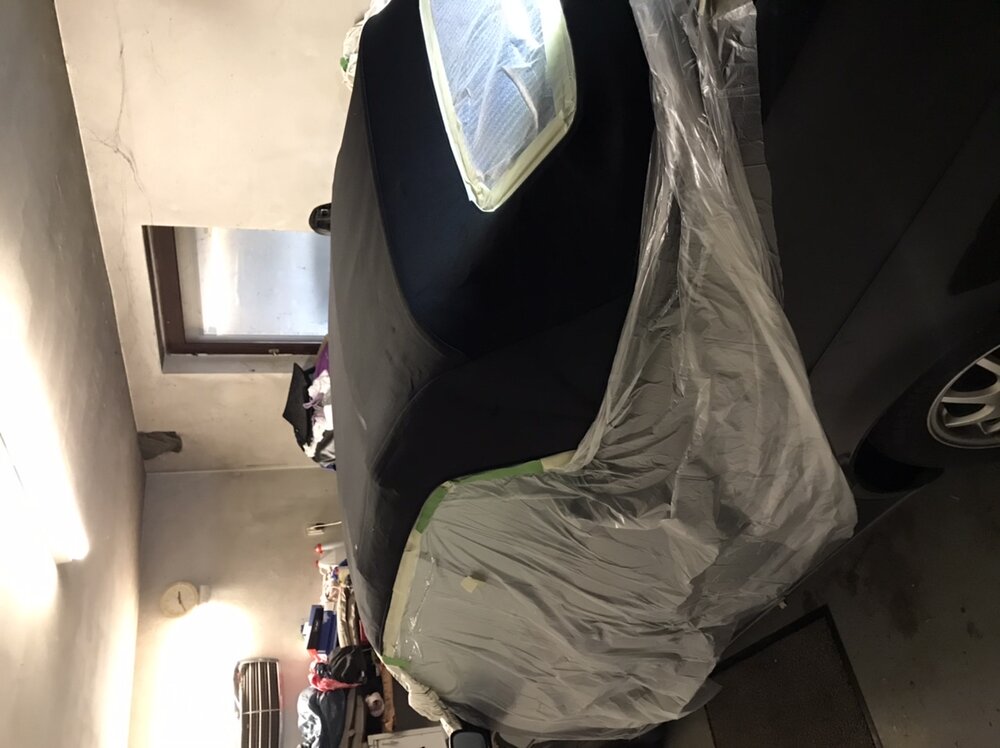

Und dran denken: Alles super gut mit Folie (keine Zeitung oder sowas) abdecken und abkleben. Das Zeug geht nur schwer vom Lack wieder runter.
Beim ersten Mal, wenn da so ein Liter oder mehr reingelaufen ist, suppt das noch gerne 12h nach. Später ist alles in 1h trocken.

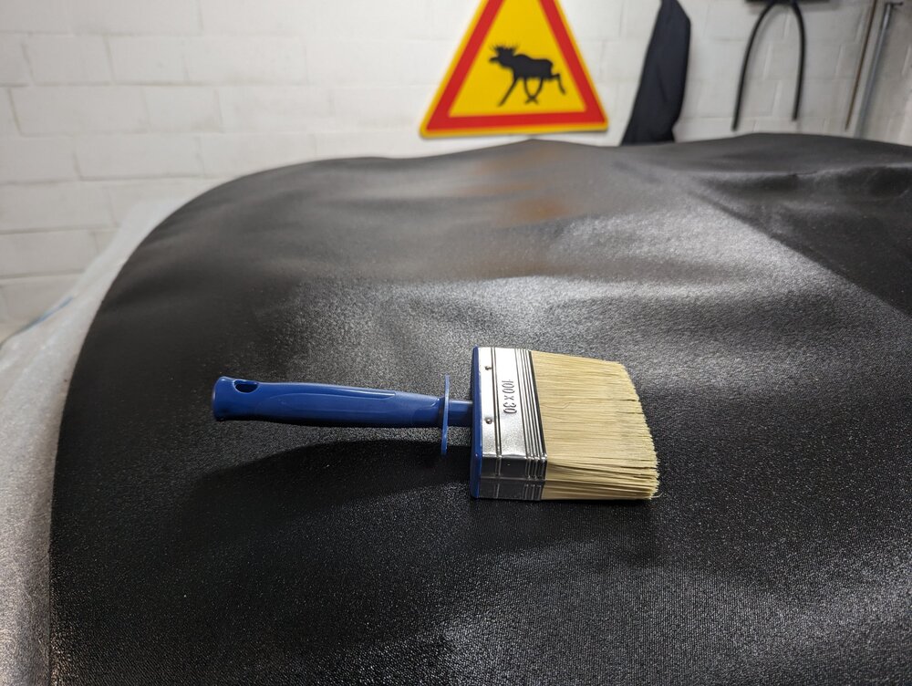

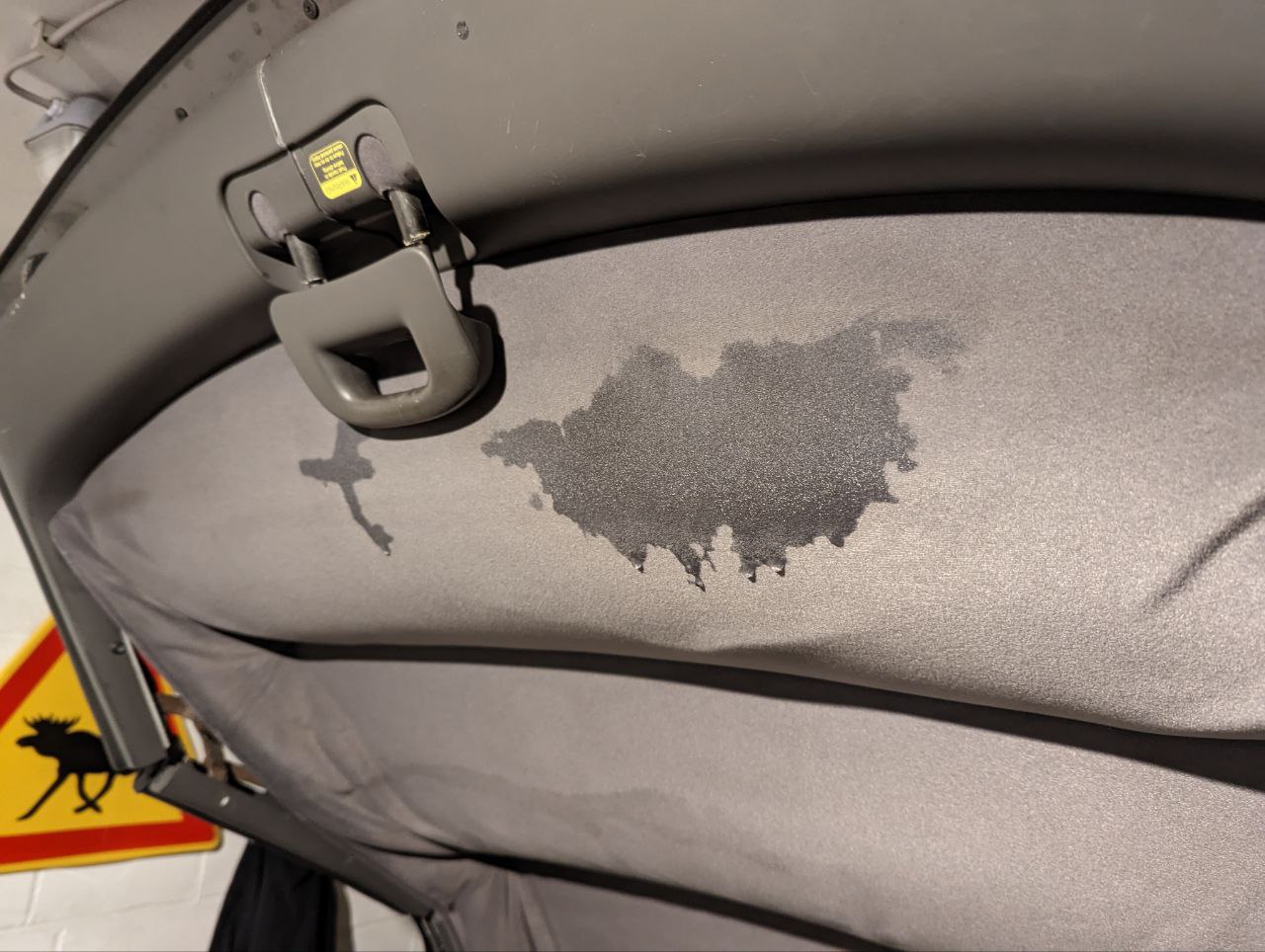

Bei mir in die Garage hat sich irgendwie ein 9-3 I verirrt, das ist auch etwas Inkontinent.
Ich denke ich werde es auch mal mit Impregno probieren...
Leider ist der Genosse schon länger undicht, deswegen ist auch das Gestänge ziemlich korrodiert.
Reicht da abschleifen aus oder sollte man das auch nochmal versiegeln?
Mit was behandelst du die Dichtungen?
Bearbeitet von R4G3
Nur grob abbürsten und dann mit Owatrol einpinseln? Dichtungen habe ich nur Talkum gegen Schäden durch Reibung dran.
