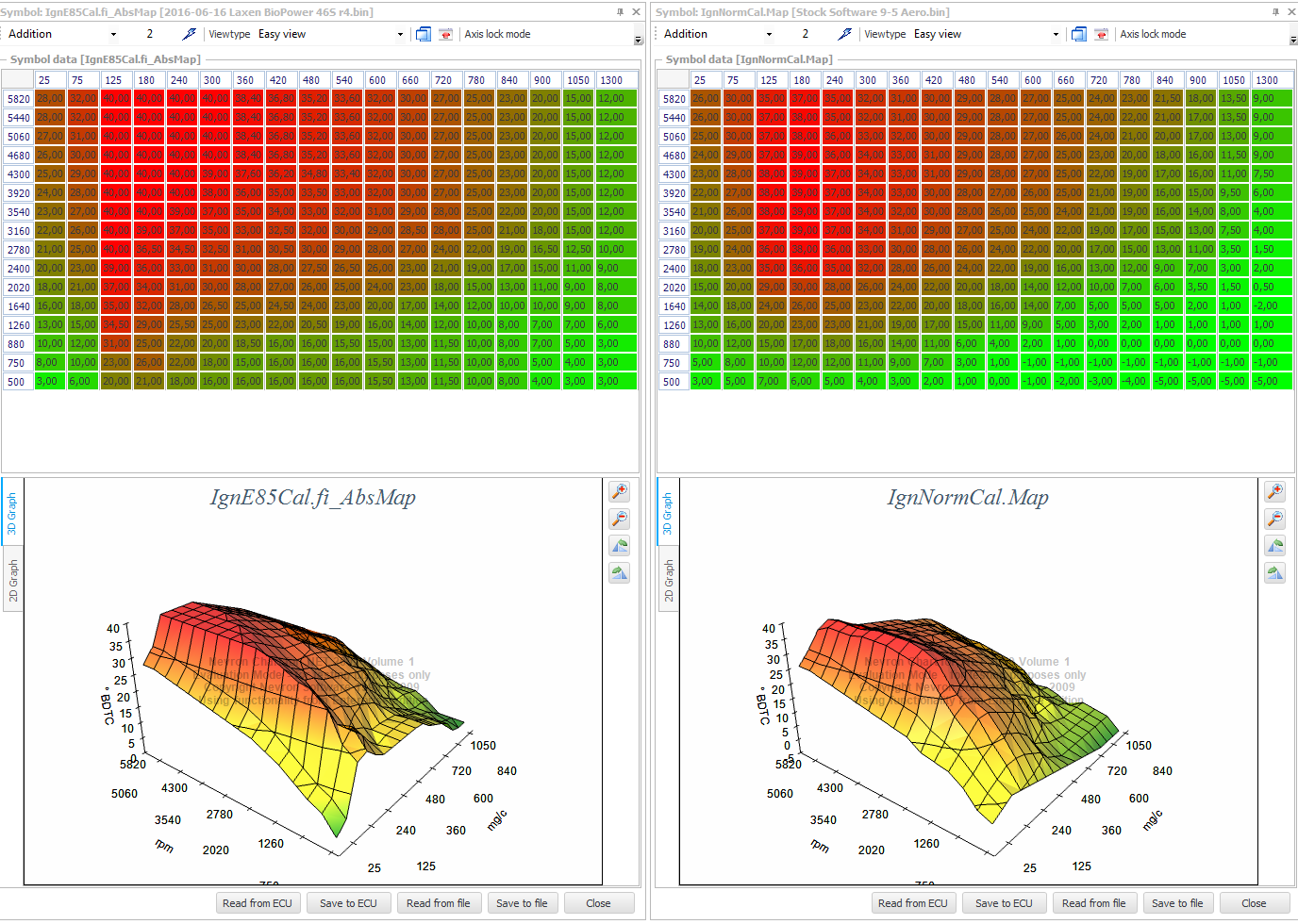

Zu E85 hätte ich noch eine Frage:
Z.B. fahren manche Renault Motoren, bis vielleicht auf Startprobleme bei kaltem Wetter, sehr gut mit E85. Ohne jegliche Änderungen und Probleme. Kann man in französischen Foren nachlesen.
Das Steuergerät scheint in der Lage zu sein, die erhöhte benötigte Kraftstoffmenge auszugleichen.
Gerade bei älteren Einspritzungen soll dies gut funktionieren, da diese angeblich bis zu 30% ausgleichen können.
Was ist aber mit dem Zündzeitpunkt?
Merkt das Steuergerät das und kann ihn anpassen, oder was passiert da?
Vielen Dank für Deine kompetente Unterstützung.
[mention=2841]Onkel Kopp[/mention]
Nein weil die entsprechenden Kennfelder in der Regel gar nicht vorhanden sind.
E85 ohne Softwareanpassung funktioniert nicht - zumindest nicht in der Volllast. Wie du schon schreibst, können Einspritzungen maximal 30% ohne Softwareanpassung handeln. Also E30. Das geschieht über die Lambdaregelung. Wenn irgendwo geschrieben wird, bei mir funktioniert das, dann fahren die keine Volllast. Der Zündzeitpunkt bleibt wie er im Kennfeld des Steuergerätes hinterlegt ist. Das erkennt das Steuergerät nicht ohne Softwareanpassung, wenn es zuvor nicht auf Ethanol getrimmt worden ist.
Ich stimme dem Beitrag zum Großteil zu, aber ich denke da irrst du.
Kurz zum Verständnis:
Die 30% sind doch Kraftstoffkorrekturfaktor.
Das dürfte jedoch für etwas mehr als E30 ausreichen vorausgesetzt das Kraftstoffsystem ist überhaupt in der Lage diese 30% zu fördern.
Bei den entsprechend großen Motorisierungen könnte die Luft eng werden.
Ich glaube beim 9-5 kommt CE bei 25%....
25% beim B235R könnte aber schon lustig werden bei den Einspritzventilen.
Ob es sonderlich effizient ist sowas zu machen ohne passendes Kennfeld ist natürlich wiederum eine andere Geschichte. Das ists nur im begrenzten Rahmen.
Ich glaube der V6 im 9000er ist der einzige Motor der E85 uneingeschränkt in allen Betriebszuständen schluckt ohne Änderung der Software und ohne Fehlermeldung.
Effizient ist es aber auch da nicht im vollem Umfang.
Zu dem Öl und jemand anderes Fragen, meinte ich nicht mich und meine Fahrzeuge.
Dann müsste ich meine Fahrzeuge nur mit dem 20W-50 meines Bekannten fahren.
Der ist davon voll überzeugt und sagt das auch Kunden die "ufgepumpte" (aufgepumpte/getunte) Fahrzeuge fahren besser mit seinem Öl laufen und weniger davon verbrauchen.
Wie bereits beschrieben teste ich lieber selbst uns bilde meine eigene Meinung.
Was Du bezüglich der Kennfelder von E85 geschrieben hsst, dachte ich mir schon.
Renault hat allerdings auch einen flexfuel Megane gebaut und den originalen Megane, den ich mal mit E85 gefahren bin, lief wirklich super, rein theoretisch könnten ja verschiedene Kennfelder hinterlegt sein.
Zum messen braucht es ja meines Wissens keine extra Sonde, da das wie z.B. beim Saab über die Lambdasonde erfolgen könnte.
Das die nicht Vollgas fahren ist ja logisch und gewollt, damit sie nicht zu mager und heiß laufen.
Ich habe nur nochmals nachgefragt, da mich der Megane erstaunte.
Bei einem Stratus Cabriolet habe ich E85 mal ausprobiert, Gasannahme war nicht mehr so prall, allerdings hat der Kraftsoff gut zu einem Cruiser Fahrstil gepasst.
Hallo Leon, danke für die ausführlichen Antworten.
Bei einem original Saab, würde ich sogar dringend davon abraten!
Vorher muss man unbedingt mit einem Tech2 auslesen, ob eine E85 Software hinterlegt ist, damit er adaptieren kann, was in der Regel nicht so sein wird!
Bei anderen Fahrzeugen ist es entweder learning by doing, oder man durchstöbert französische E85 Foren, dort beschreiben die Mitglieder wie Ihre Fahrzeuge mit E85 oder anderen Mischungen fahren.
