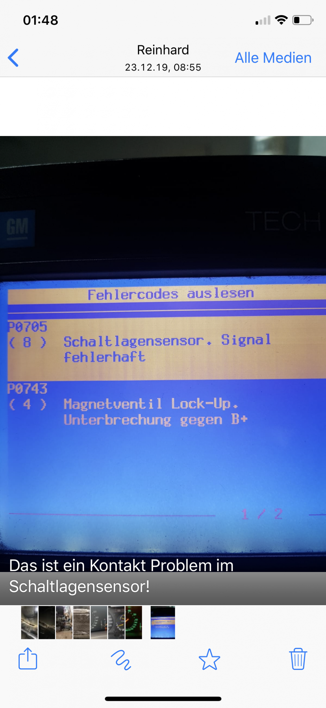

Freunde und Fachkundige, bei unserem 9-3 I von 2002 leuchten aktuell die Motor-Kontrollleuchte sowie die Getriebe-Kontrollleuchte erneut in trauter Zweisamkeit auf. Zuvor hatte mein Mechaniker den Fehlerkode bereits schon einmal ausgelesen und meint, ein Kontaktproblem wäre (wohl) die Ursache. Das Foto habe ich angehängt.
(Schaltlagensensor). Der Wagen fährt ganz normal, hat volle Leistung und das Getriebe schaltet einwandfrei. Aber: neulich, bei einem Familientreffen, haben Kleinkinder an dem Automatik-Getriebewahlhebel herumgerissen. Könnte dies einen Fehler wie diesen verursacht haben? Danke für euren Input.

[ATTACH=full]171739[/ATTACH]

Ich bin etwas verwirrt, weil hier ZWEI völlig unterschiedliche Fahrzeuge mit ZWEI völlig unterschiedlichen Fehlern behandelt werden.
Dein Fehler betrifft den Powertrain, beide Warnleuchten, Getriebe und Motor, sind an...aber nix während der Fahrt zu merken.:confused::confused::confused:
Es sind ja zwei Fehler abgelegt. Einmal Schaltlagensensor und einmal Magnetventil "Lock-Up". Lock-Up ist die Sperre, die den Wählhebel in der P-Stellung arretiert. Gehört zur Startsperre des Zündschlosses und wird erst gelöst, wenn man die Bremse betätigt.
Deine Frage, ob Kleinkinder, die am Wählhebel ziehen, diesen Fehler ausgelöst haben könnten...kann ich nicht mit Sicherheit beantworten.:rolleyes:
Nehme ich aber meinen 3-jährigen Enkel als solches Kind...da kann ich mir durchaus eine äussere Gewalt am Solenoid des Gangwählhebels vorstellen, der zu einem Fehler führen könnte. Würde dann aber bedeuten, daß der Hebel nicht mehr in der P-Stellung arretiert wird, sobald die Zündung aus ist, bzw. mit Zündung an auch ohne Bremsbetätigung zu bewegen wäre. Ich glaube, dieser Fehler wäre Dir schon selber aufgefallen.:biggrin:

P0743 hat gar nichts mit dem Wählhebel zu tun.
Es ist das Lock-up Ventil, dass die Wandlerüberbrückung (torque converter lock up) steuert.
Bei mir war es letzlich defekt, also Getriebedeckel runter und von einem Spendergetriebe Ersatzteil einbauen oder neues besorgen
Test: Getriebesteuergerät lokalisieren und von da aus den Widerstand auf dem entsprechenden Pin gegen Masse messen. Der war bei mir deutlich erhöht, so dass es manchmal noch funktionierte, manchmal nicht. Das erschwerte die Diagnose, weil es im Übergangsbereich zu komplett defekt war und nur manchmal check gearbox auslöste.
Wenn man vom Stecker aus direkt misst, hat man den ganzen Kabelbaum inkl. Steckern mitgemessen. Nächster Schritt wäre dann direkt am Getriebestecker messen, um den Kabelbaum auszuschließen.
Da noch ein Getriebefehler SLS auftaucht, sollte man den Bereich der Kabelbäume vielleicht nicht komplett ausschließen, optische Kontrolle (Marderspuren?) und Elektrokontaktspray sollte man als erstes machen.

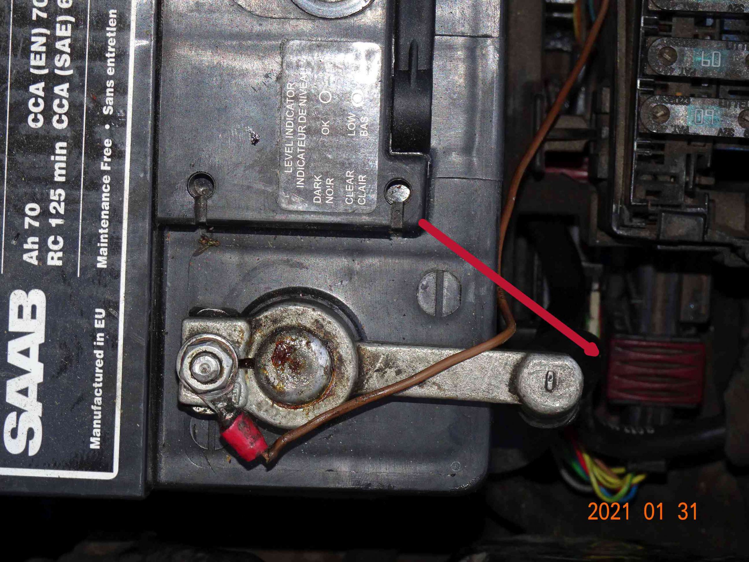

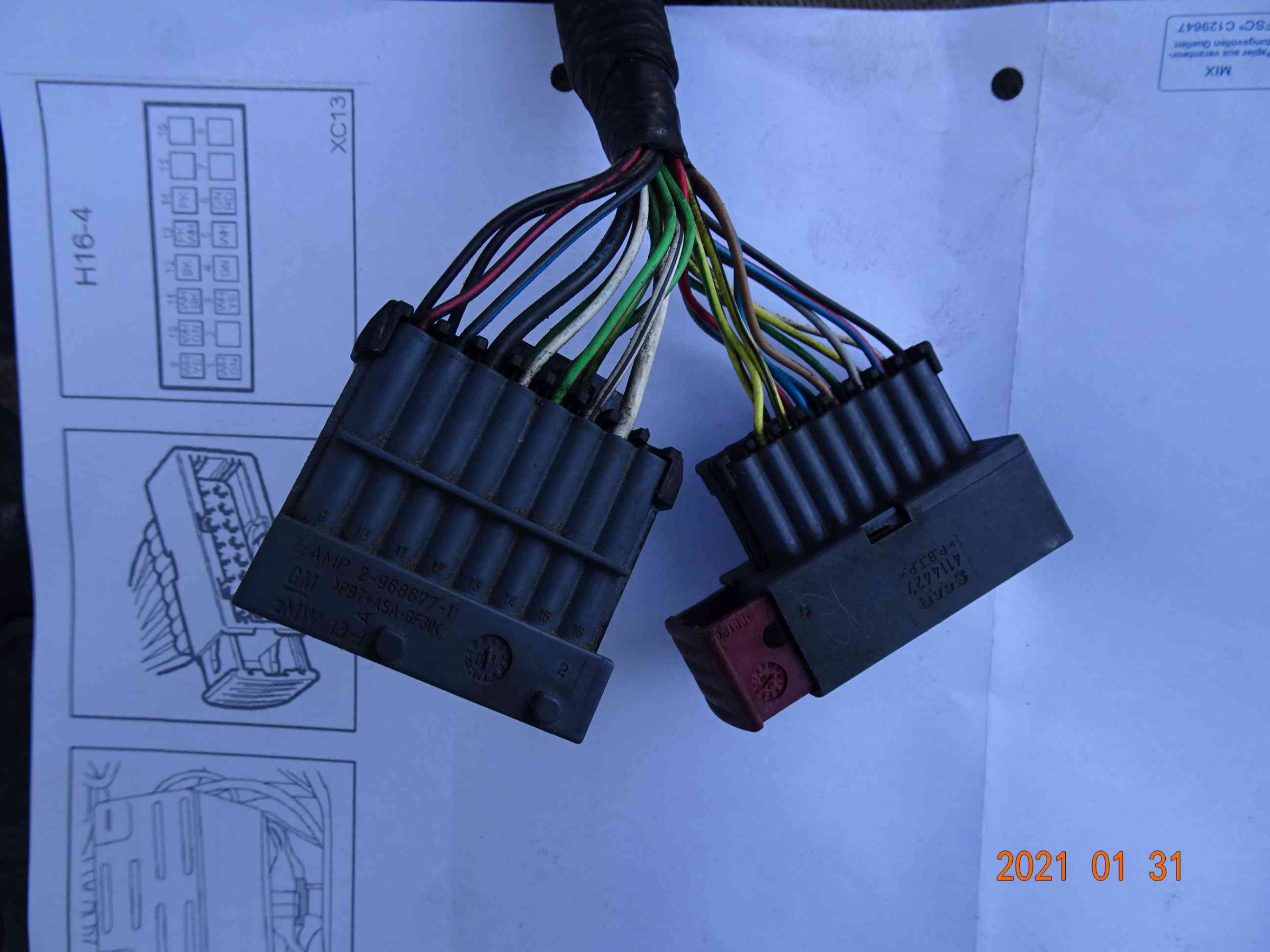

diesen Fehler P0743 hatte ich heute auch. Das Ventil reagiert, wenn ich es ansteuere.

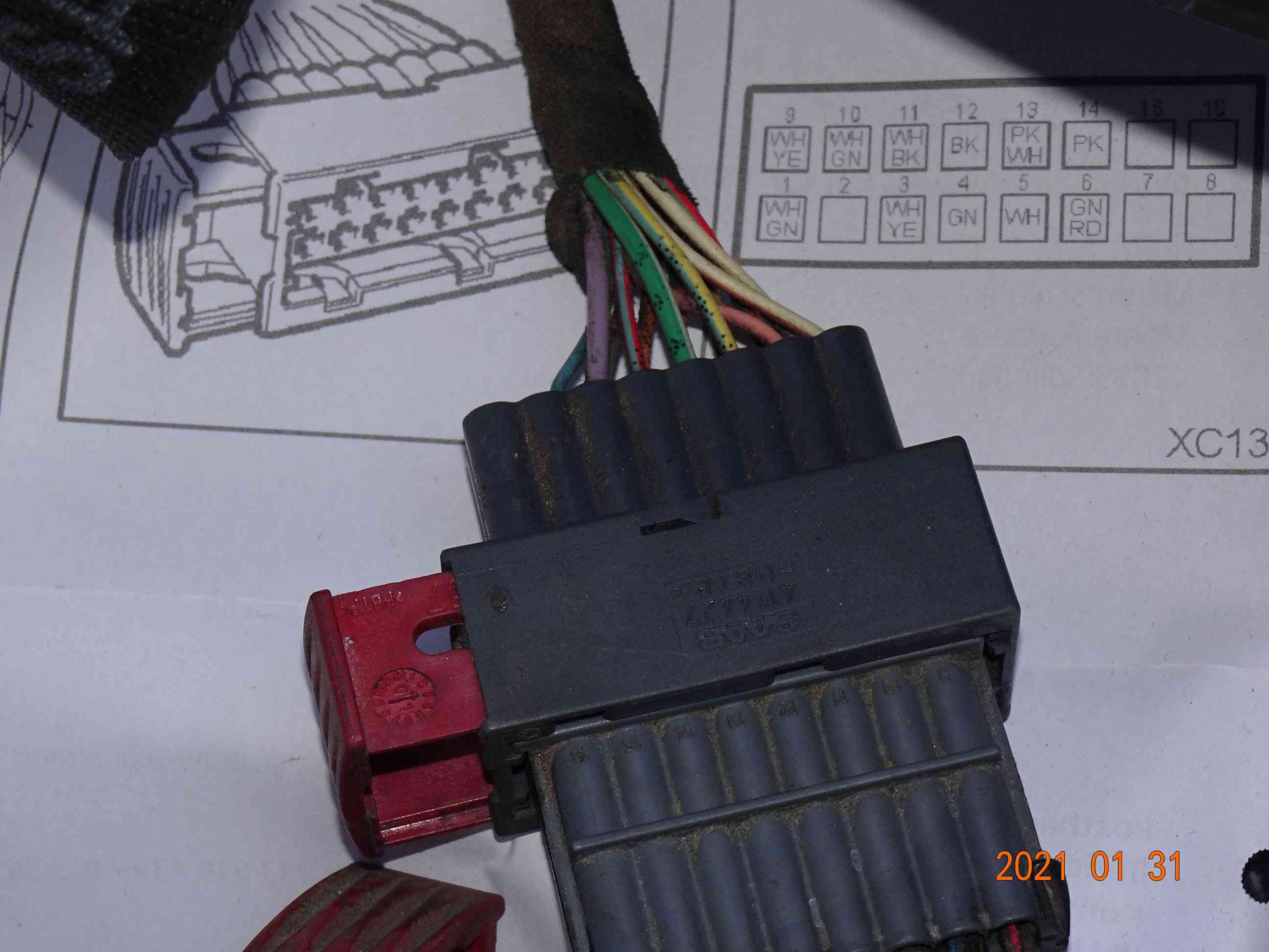

Laut WHB soll der Stecker zum Getriebe unter den Batterie sein, hier gibt es aber nur 2 Stecker, einer weiblich, einer männlich, die ins Getriebe gehen.
Die Anzahl der Pins im Stecker ist richtig, aber die Farben nicht. Es ist an Pin 10 auch kein Ohmscher Widerstand zu messen. Habe ich da den falschen Stecker erwischt?
9-5 5- Gangautomatik, MY 2002.

Warum Pin 10?
SLU für (edit:shift ist falsch) solenoid lock up wäre Pin 4 und 12 im Stecker.
Bei den Farben sind evtl/wahrscheinlich Fahrzeug und Getriebekabelbaum nicht gleich. Passen dann die Farben?

Hmm. WIS sagte bei 2002 Pin 10. Habe ich das jetzt nochmal aufgerufen, gibt es tatsächlich Pin 4 und 12. Da muss ich nochmal schauen. Die Position des Steckers stimmt jetzt auch, besteht aber entgegen der Zeichnung aus 2 Steckern.
nochmal gemessen zwischen 4 und 12. Sollen 3,5 Ohm sein, sind 4 am Stecker unter der Batterie. Das Messgerät ist wohl nicht so genau. am Stecker des Steuergerätes habe ich keine Chance für mich als Grobmotoriker. Ein Adapterkabel für die Breakoutbox wäre schön- hab ich aber nicht. Gibt es so ein Kabel überhaupt? Hat das jemand?
