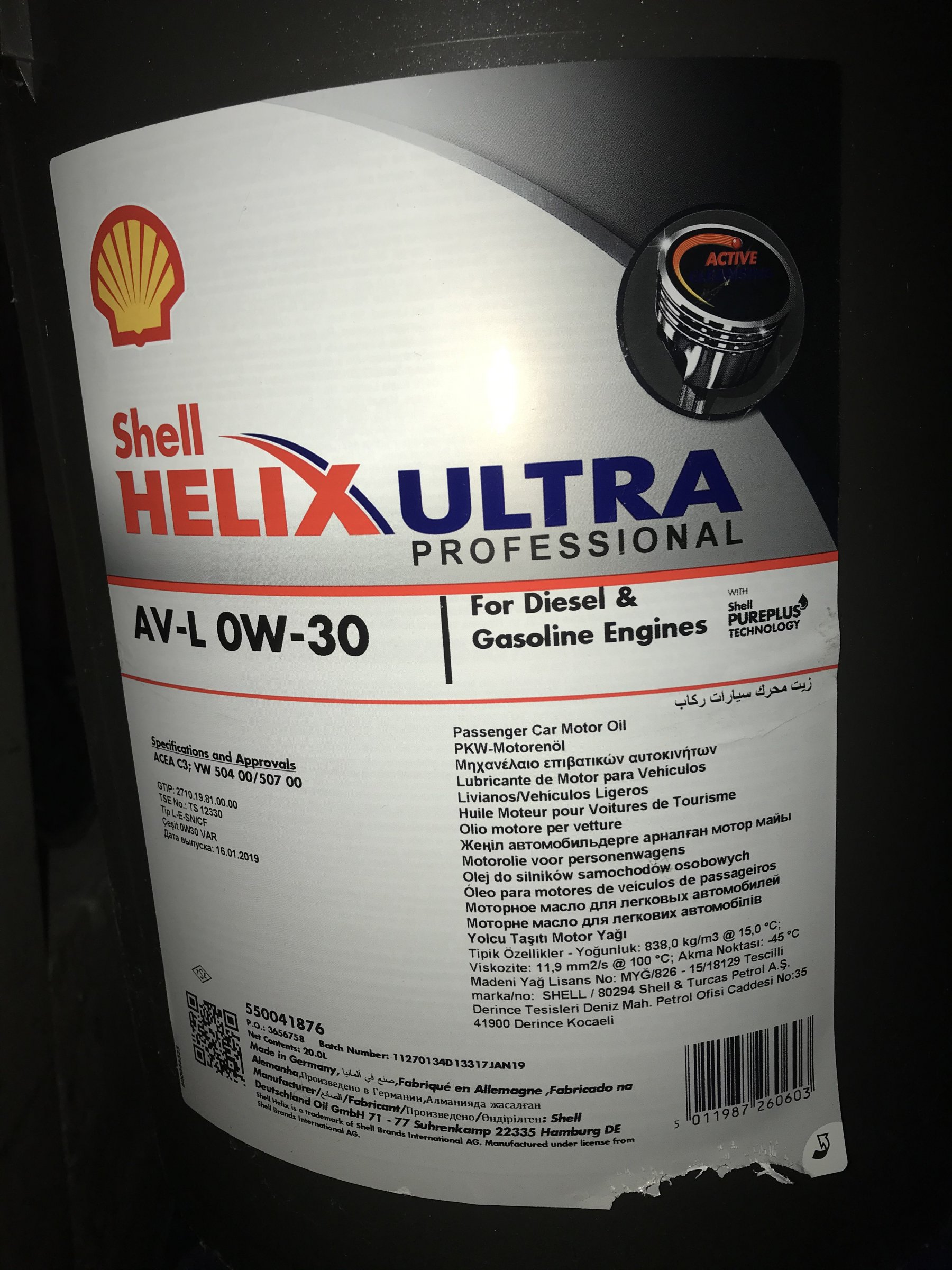

...ich habe zuhause 'ne Menge Shell Helix Ultra 0W30 herumstehen und wollte wissen, ob ich das - bevor ich es "entsorgen" muss - ggf fuer meinen 1999 9-5 2.3T benutzen kann? Ich weiss, dass in der Betriebsanleitung nur etwas von 10W30, 10W40 sowie 5W30, 5W40 sowie 15W50, 20W50 steht. Die Anforderungen an das Oel (laut Saab ACEA A2-96 oder ACEA A3-96) deckt sich auch nicht mit der Angabe auf den Oeldosen (ACEA C3).
Hat jemand Erfahrung mit Shell Helix Ultra 0W30 im Saab? Ich wuerde das Oel (was im übrigen nicht billig war) einfach nur gerne verwenden. Meine Maschine hat 230T km und ich fahre alles andere als sportlich.

Ich denke dann kannst du es nehmen. Bei strammem Einsatz wäre mir das bei 230Tkm und ungeöffnetem Motor vielleicht etwas zu dünn. Letztlich hat die C3 aber keinen abgesenkten HTHS-Wert und muss über 3,5 liegen, das schreibt auch VW für die 504 00 und 507 00 vor. Saab gibt die Viskositätslage 0W-30 laut WIS grundsätzlich frei. Die VW 504 00 ist eine Benziner-Norm, die z. B. auch für die TFSI gilt. Die Anforderungen zum Bestehen dieser Norm sind hoch, das schaffen nur gute Öle. Die Kosten für die Freigabe sind ebenfalls hoch, von daher ist es nicht verwunderlich, dass das Öl teuer ist. Was mich etwas wundert ist lediglich, dass ich meine die Viskositätslage 5W-30 sei für die 504 00 und 507 00 vorgeschrieben.

Das Shell Helix Ultra Professional AV hat abgesenkte HTHS. Das AV-L nicht.
Allerdings sind diese Kürzel in der Tat schnell mal verwirrend und man kann sich leicht vertun.
Hatte da mal eine Diskussion mit wem der voller Überzeugung das AV mit abgesenkter HTHS in seinen 9-3 Aero gekippt hat.
Habs dann irgendwann aufgegeben ihm das zu erklären weil er es nicht einsehen wollte.
Das Shell Helix Ultra Professional AV-L 0w30 ist aero84 für einige Zehntausende Kilometer in seinem Saab 900 Turbo gefahren.

Danke an Euch! Soweit stelle ich mal kurz zusammen, was ich als Laie so mitgenommen habe: (a) Saab lässt 0W30 zu; (b) Mein Shell Helix AV-L hat (im Gegensatz zu AV) keine HTHS Absenkung (was immer das auch heißen mag...); © Fahren im Winter ist also ein "no brainer"; (d) Auch im Sommer gibt es Saabfahrer welche es benutzen.
Summa Summarum, kann/werde ich es also wagen und auch meinen alten Schweden damit befuellen. Ich hoffe, dass dieser mir dann fuer die naechsten 20 Ölwechsel mit dem Oel die Treue hält... (ich habe leider 100 Liter davon...). Dann ist es alle und ich werde ihm ein dickeres Oel gönnen.

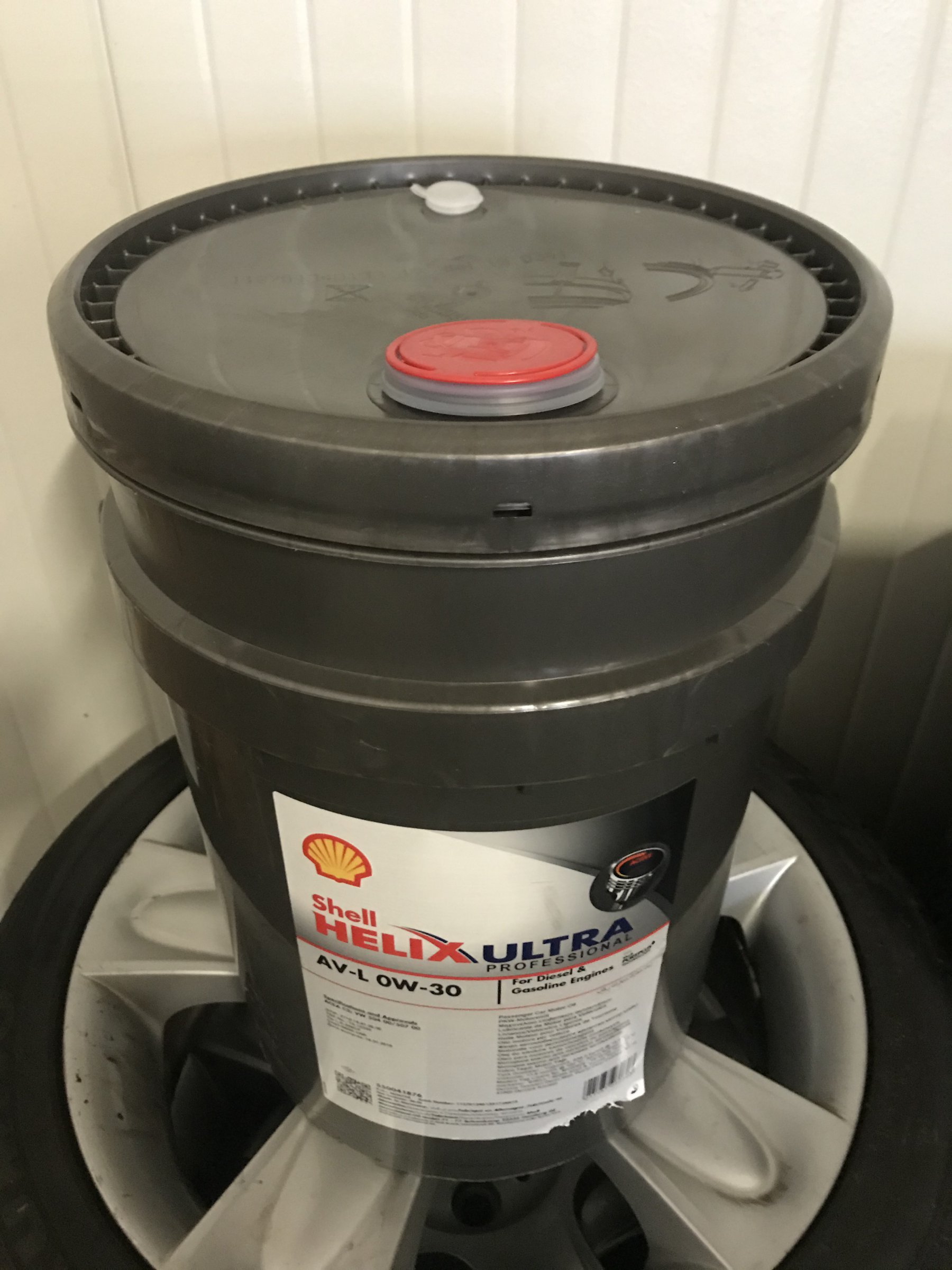

Das Oel ist in größeren Eimern mit Deckel - total unpraktisch. Hab' einen Eimer jetzt umgefüllt in kleinere Gebinde.

Shell verkauft Öl in 50-20 Liter "Eimern". Das ist schon "Original", aber trotzdem sehr unpraktisch (meine Meinung). Hatte auch so ein blödes Ding...

Fyi - Das Oel ist vor ca 12 Monaten bei Shell gekauft worden und befindet sich in solchen Eimern mit original Deckeln, welche noch ungeöffnet sind. Die Gebinde sind jeweils 20 Liter. Ich denke, dass das Oel darin noch ein paar Jahre hält. Das Oel darf leider nicht weiter verkauft werden, da es vergünstigt abgegeben wurde. Daher auch meine initiale Anfrage. Ich muss es entweder "verbrauchen" oder entsorgen (was ja sehr wenig Sinn macht). Dann gönne ich es eben meinem Schweden...
