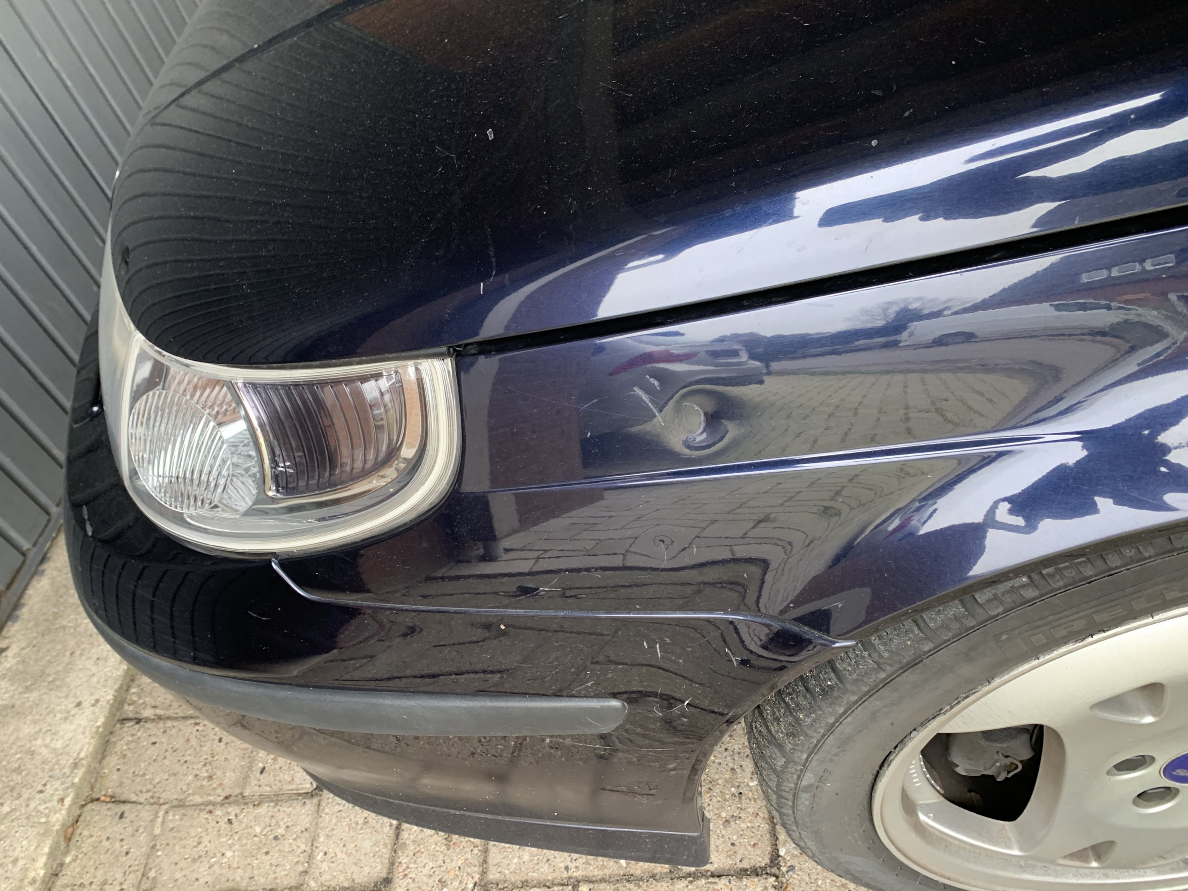

mir ist auch ein Blinker um die Ohren geflogen. Glücklicherweise it auch nicht passiert, außer der zerbeulte kotflügel; Haube und ein paar Kratzer.
Ich habe das Blinkerglas von oben mit einer kleinen Schraube gesichert. Blechschraube von oben durch das Frontblech von oben in das Blinkergehäuse. Hält seit 2 Jahren, faktisch nicht sichtbar, und ist dicht! (Blinkergehäuse ohne Wasser bzw. nicht beschlagen).

Jetzt lasse ich die verbeulte und vermackte Front - bis das der nächster Blinker rausfliegt. Habe keinen Bock mehr auf den 9-5. Das wird mein nächster Alltags-Schmutzwagen fürs Grobe.

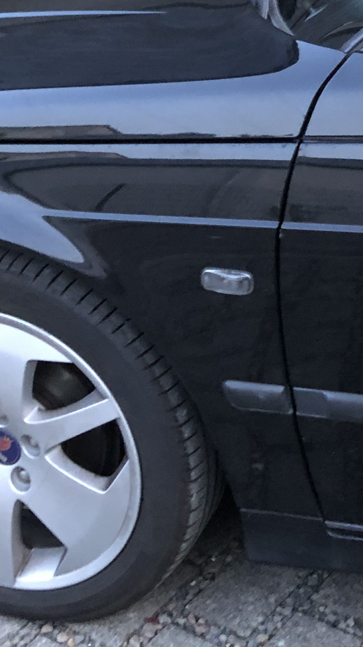

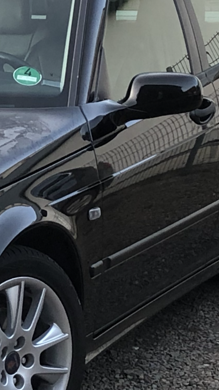

Einer meiner seitlichen Blinker ist kaputt und da ich u.A. gerade eh die hier genannten Klammern bestelle, wollte ich mir auch eine neues Blinkerglas bestellen.
9-5 SC, MY 2004
Welches ist das richtige? Ich habe mal draußen geguckt und würde spontan sagen, dass es das rauchgraue ist, oder?

Der 9-5er hat normalerweise die rauchgrauen Seitenblinker.
Aber wusstest du, dass auch die Klarglas Blinker vom 9000er passen? Gibt's im Internet für ganz kleines Geld (ca. 8€/Paar) und sehen bei deinem dunklen Auto sicher sehr gut aus.
Ich habe die vor ein paar Monaten bei Polar-Parts.de gekauft (aktuell leider nicht mehr vorhanden) und an meinen silbernen 9-5er angebaut.
