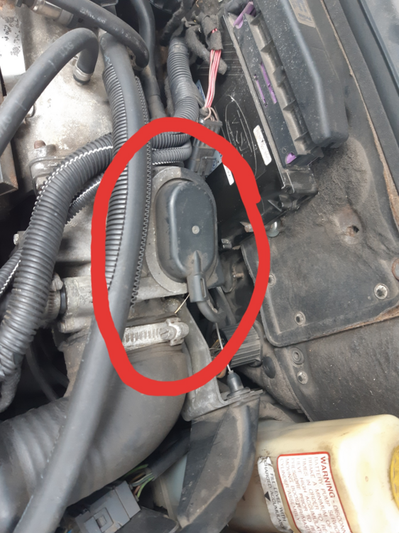

Versuche mal den Gaszug im Motorraum zu finden.
Das muss man schon etwas genauer sagen. Denn einen Gaszug hat der mit TCS auch. Sieht nur etwas anders aus....:tongue:
Genau mit dem Hinweis bin ich mal bei einem auf die Nase gefallen und erst später wurde festgestellt, dass er doch TCS hatte (und auch einen Gaszug:redface:)
So sieht die TCS Drosselklappe aus.
Oh nein...das ist ja dann schon richtig Hightech, das wäre doch zu viel:rolleyes::smile:
Hat auch keine Anzeige drin...hab gerade geschaut.
