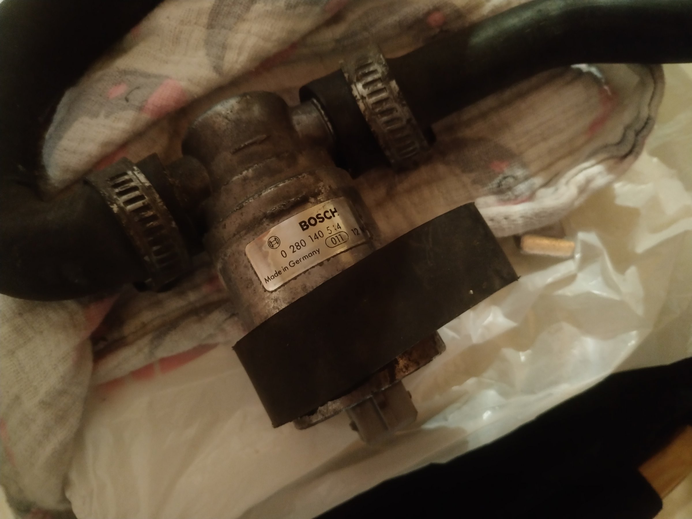

Jetzt werde ich die Pumpe inklusive Filter wechseln.

Der Benzindruck fällt sofort in den Keller...kann an einem defekten Ventil in der Druckleitung liegen, aber auch an einem defekten Druckregler.
Zieh mal die Unterdruckleitung vom Druckregler ab und schau nach, ob es dort trocken ist oder Benzin drin steht. (mach das mal als Erstes)
