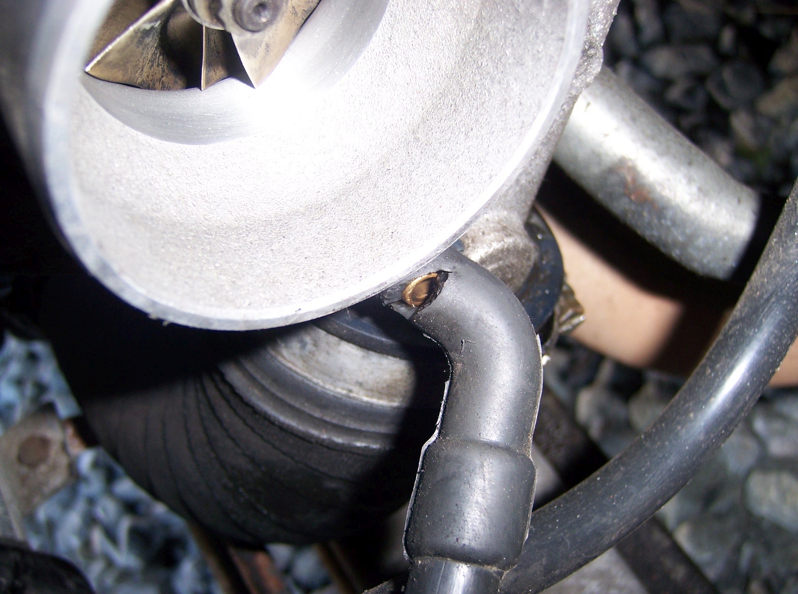

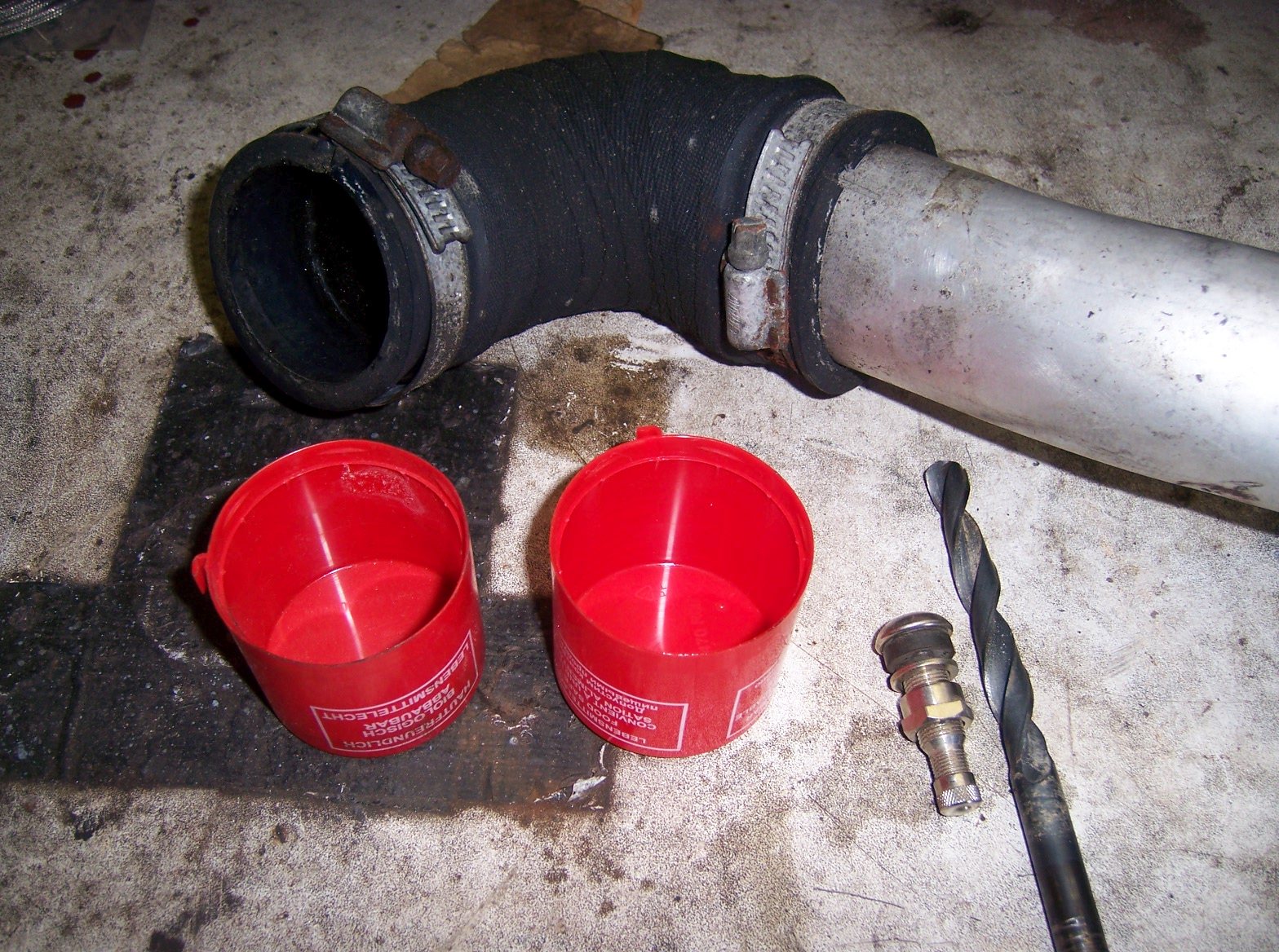

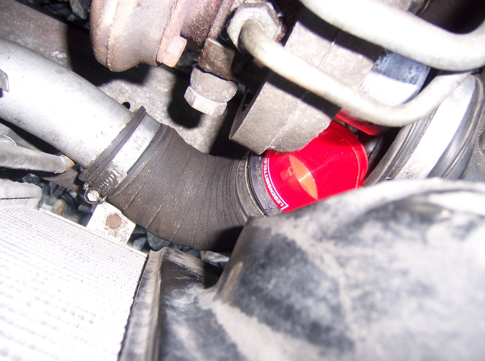

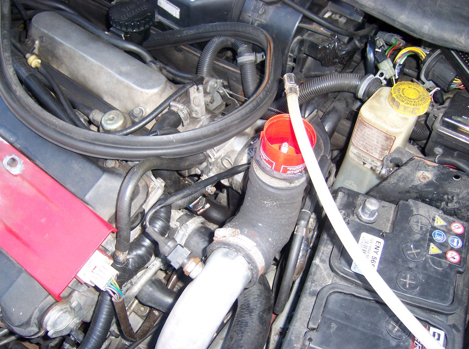

Die Luftstrecke habe ich abgedrückt, dafür Stopfen aus Ballistol- Spraydosenkappen und einem Schraubventil gebastelt. Zusätzlich noch ein Schlauch vom Verdichter zum unteren Ladedruckrohr dazu.
Ist nicht sonderlich stabil, reicht aber um 0,8bar drauf zu blasen und evtl. Lecks zu finden.
100_7639_k.thumb.jpg.304ec3b8aa6cd57a8ab0a81e4e67b7cc.jpg 100_7640_k.thumb.jpg.025622136020f18153a9a28a33bb076c.jpg 100_7641_k.thumb.jpg.f63a27981ea075e95da84eb798061a95.jpg
Alles dicht.
Was ich aber gefunden habe ist das hier:
Nachdem ich den Schlauch ersetzt und alles wieder zusammen hatte, lief er gefühlt schon mal etwas länger, geht aber trotzdem aus.

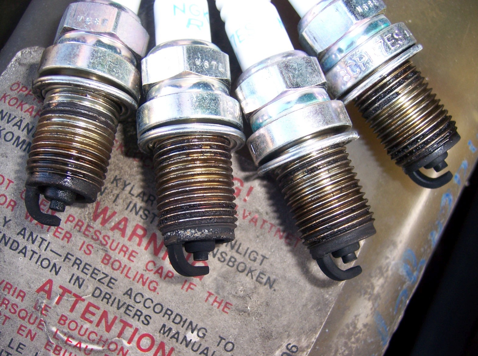

Bild von den Zündkerzen wurde gewünscht, bitte:

Die Kerzen sehen für mich nicht nach Spritmangel aus.
[ATTACH]175506[/ATTACH]
Definitiv zu fett....
Heute habe ich noch die Einspritzventile überprüft- ohne Befund. Schönes Spritzbild, keins tropft. Nur Stecker 2 sah ganz schön verkalkt aus. Alle Kabeldichttüllengummis sind gerissen.
Die Kerzen sind schwarz, weil es in letzter Zeit immer nur fettes Gemsich gab...welches aber auch gezündet wurde!!!
Sonst wären sie auch noch triefend naß. :smile:
BCPR7ES ist jedenfalls okay...und der Abstand sah auch gut aus.

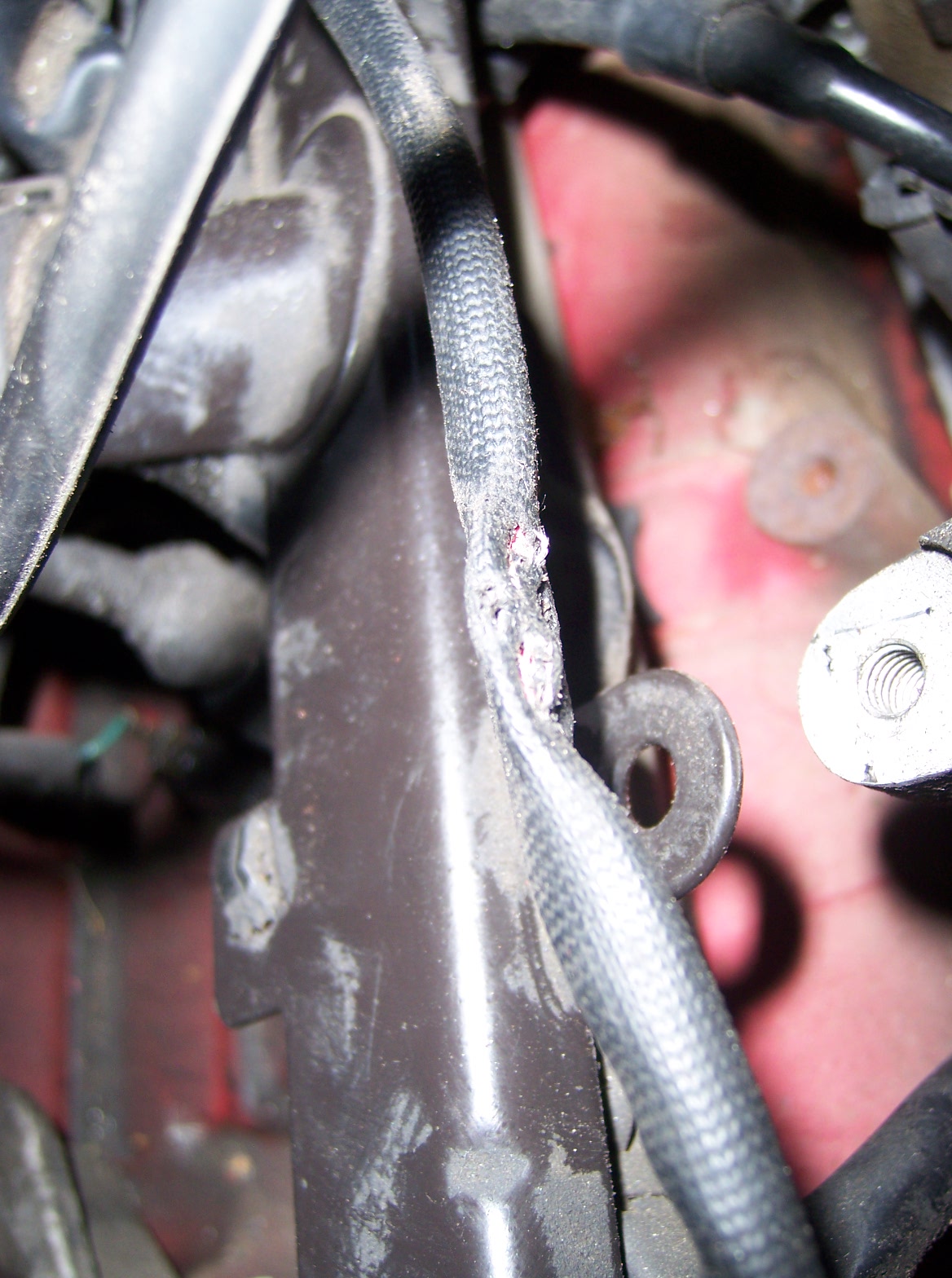

Eine hübsche Fehlerquelle hab ich noch entdeckt, war's aber nicht:
100_7655.thumb.JPG.a9e74d2772aba0d88cbe5f5b1363a91f.JPG Kabel vom KWS, war eingequetscht.

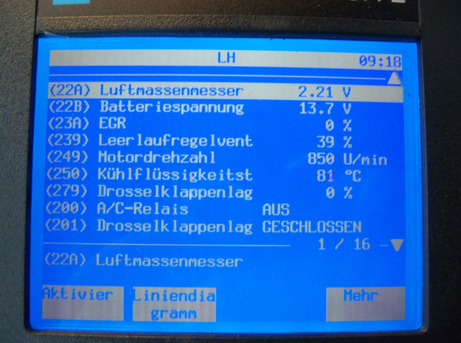

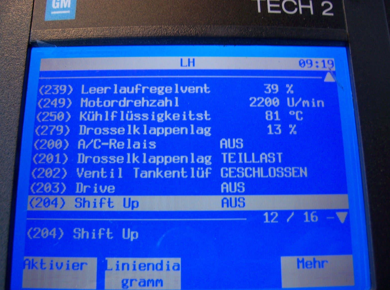

Nach einer Weile (mit steigender Motortemperatur) hab ich es wieder geschafft, dass er lief und ich mit Tech2 lesen konnte.
Leerlauf:
Teillast:

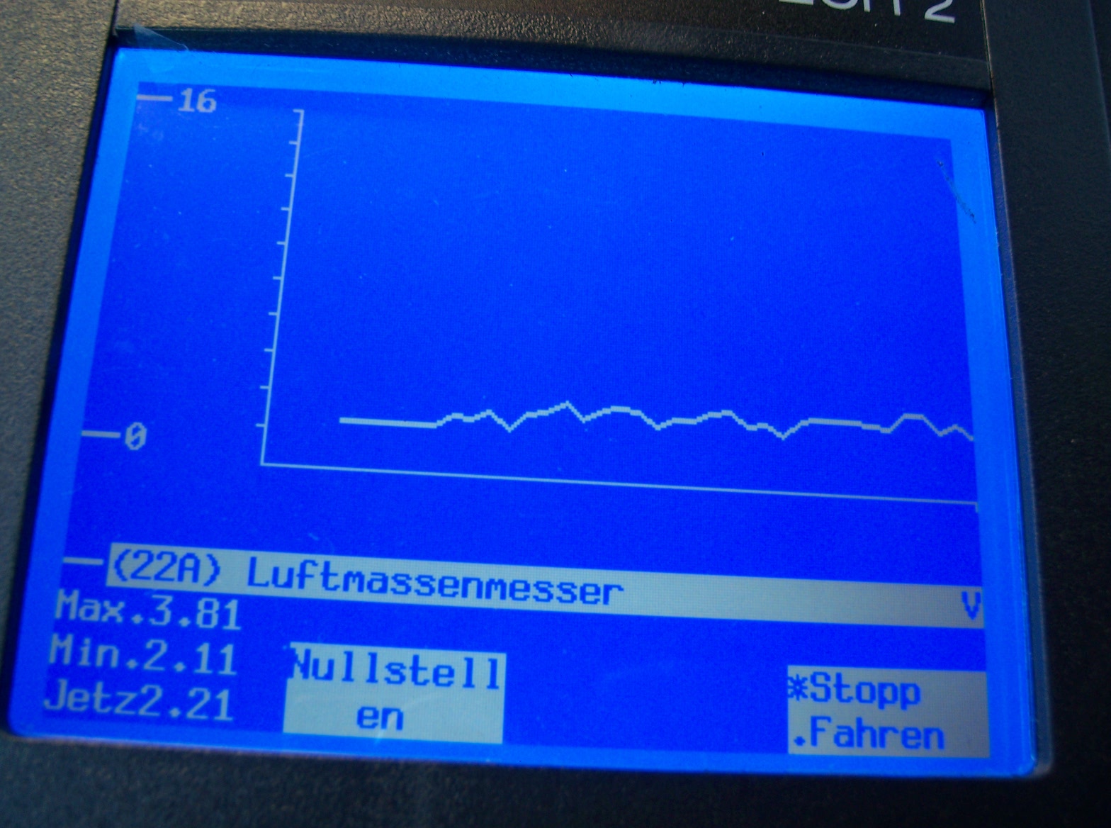

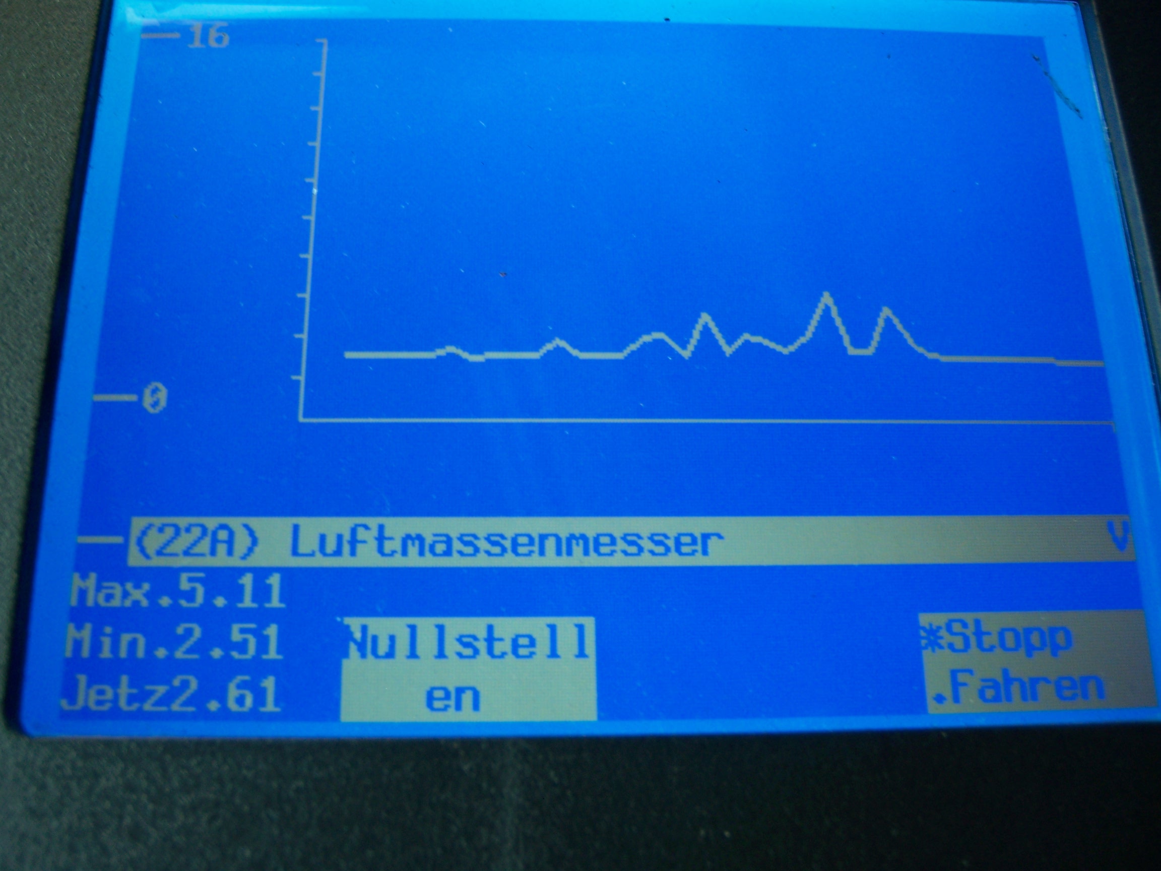

Was mir überhaupt nicht gefällt, ist tatsächlich der LMM:
Der Wert schwankt fast überhaupt nicht. Da waren Drehzahlen bis 4000 und große Drosselklappenwinkel dabei. Dabei patscht und knattert er wie man das von Rennautos am Begrenzer kennt (wer schon mal Bournout oder Dragster gesehen hat)...
Nach wie vor keine Fehler im Speicher.
Einigen wir uns trotzdem darauf das der LMM im A... ist? :top:

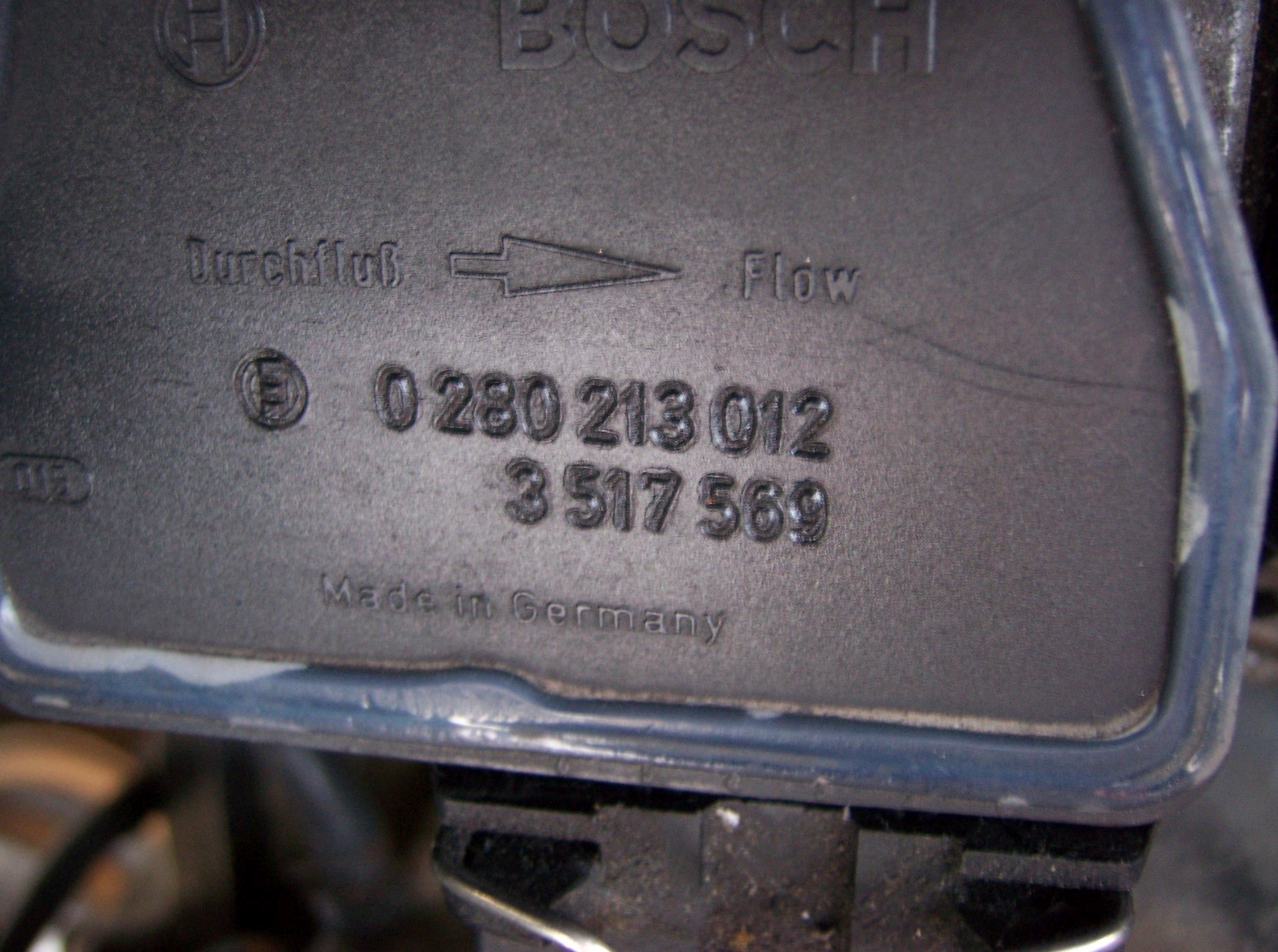

Bleibt noch die Frage ob das hier der Richtige ist?

So Leute, DER Fisch ist geputzt. CD läuft wieder.:beer:
Es war tatsächlich der LMM. (2 Wochen Lieferzeit!)
Kabel hatte ich überprüft.
Vielen Dank allen für's mitlesen/helfen! :top:
Und so sollte das aussehen:

meiner zeigt mir im tech 2 nur 3.11 Volt als Maximum beim LMM.
Super und danke für die Info
