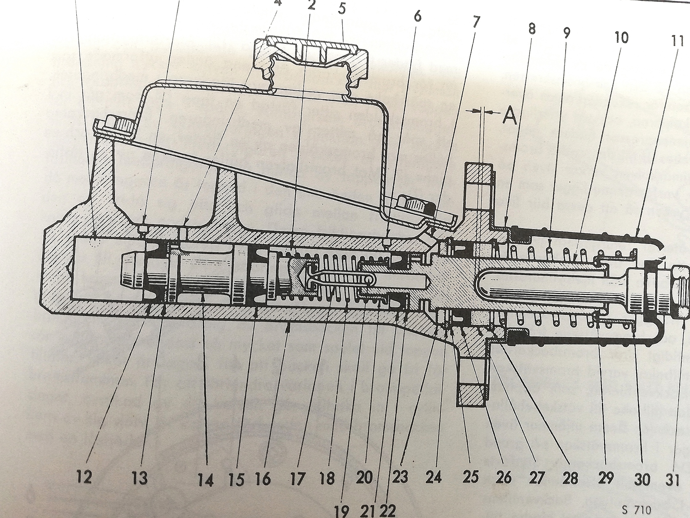

Dank an Meki für die Zeichnung
Es gibt zwei Innensicherungsringe 28 und 24.
Wenn beide entfernt sind, kann die komplette Kolbeneinheit rausgenommen werden

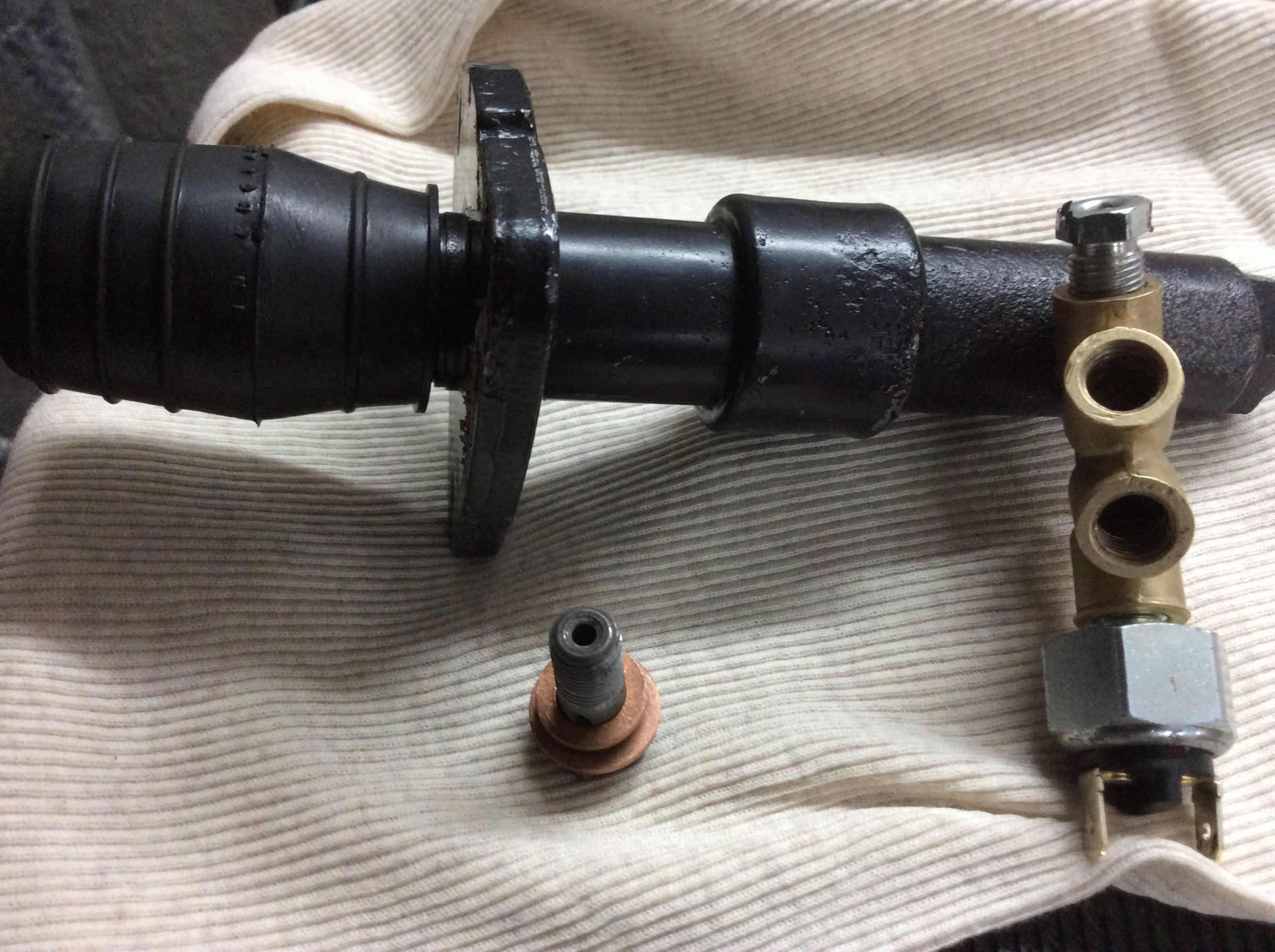

Heute gekommen und sieht aus wie neu - sehr gute Arbeit von OnnoC191BE16-35F3-4182-9C6E-41303A97874F.jpeg.a7a1eee5cabc17e3b182fee35d619b81.jpeg

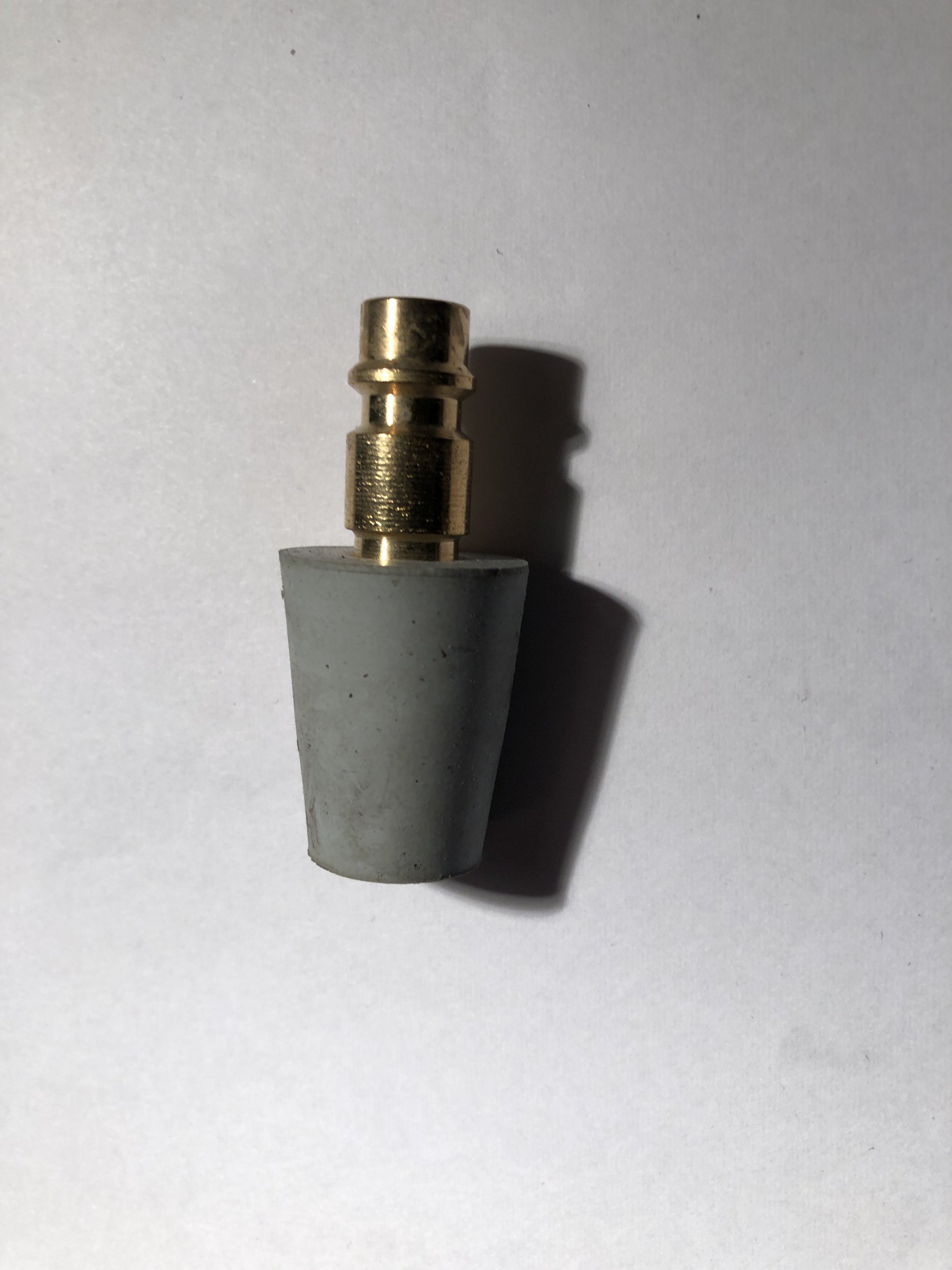

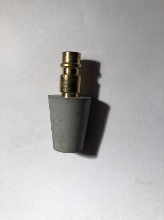

Zum Druckentlüften habe ich mir auch schon was gebautA331C131-8A32-434E-ABF7-5221E722DD26.thumb.jpeg.282015b445c61c40b5b8295834956bbc.jpeg
So jetzt stehe ich vor einem echten Problem!
HBZ hatte ich eingebaut und dann versucht den Bremsleitungsanschluss wieder in den Messingkopf einzuschrauben. Hat bei keiner funktioniert. Entweder sie griff nicht oder das Gewinde blockierte nach einer knappen halben Umdrehung, war von Hand nicht mehr weiter zu bewegen und mit Gewalt sollte man da nichts machen. Habe dann einen Kumpel dazu geholt, der Kfz-Mechanik ist, aber der kam auch nicht weiter. Auch nachdem wir den Messingkopf gelöst hatten und versuchten den von Hand aufzudrehen an den Bremsleitungen ging immer noch nichts. Auch eine aktuelle, neue Schraube blieb nach einer knappen halben Umdrehung hängen, wie die Bremsleitungsanschlüsse.
Onno gibt mir nur zur Antwort, dass er nichts anderes habe und das seiner Meinung nach 3/8 BSF Gewinde seien. Ich habe ihn jetzt gebeten, mir meinen alten Kopf des HBZ zurück zu senden!
Was meint ihr, was könnte das Problem sein?
Hört sich danach an, dass du zwei unterschiedliche Gewinde vorliegen hast.
Ich würde mal eine Gewindelehre reinhalten, damit kannst du dir Gewissheit verschaffen.
Gibt es bei Bremsleitungen überhaupt unterschiedliche Gewinde für die Anschlüsse.
Ich hatte ja mein Altteil eingeschickt. Schöner Mist jetzt, aber mit der Lehre überprüfe ich das auch noch mal. Passt aber einfach nicht!
