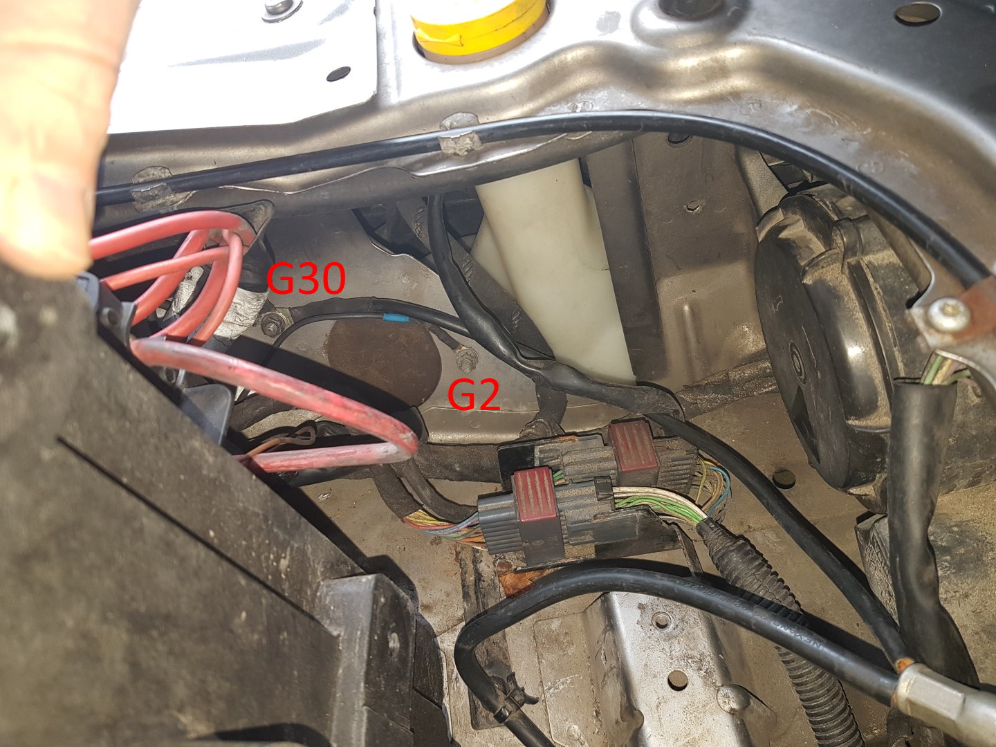

nach erstem Stand war tatsächlich doch der Massepunkt G30 neben der Batterie Richtung Kotflügel lose.
Ich war mir 100% sicher, dass ich den gereinigt und sogar konserviert habe. Von der Konservierung ist nichts mehr zu sehen, daher war es wohl falsch in Erinnerung und es war das andere Fahrzeug.
An dem Teil hängen u.a. die ABS TCS ESP Steuergeräte und die Wischerpumpe dran.
Zur Sicherheit werde ich jetzt doch noch die Batterie ausbauen und die Massestelle G2 darunter anschauen (da hängen aber "nur" die Bremsen Steuergeräte dran).

Massepunkt G2 auch nach langem Suche kontrolliert.
WIS sagt hinter dem Scheinwerfer, ist zumindest bei MY 2003 aber ca. 5-8 cm neben der G30 (Richtung vorne), also eher am inneren Kotflügel. Man kommt da auch ohne Ausbau des Batteriehalters dran.
Der rosa Punkt im WIS stimmt so für MY 2003 daher nicht.
Das Bild im WIS mit der gedrehten Batterieanordnung ist schon ein anderes als bei den Fahrzeugen bis MY01, vielleicht ist aber der rosa Punkt nicht mit verschoben oder angepasst worden.

Bilder sagen mehr als 1000 Worte.
Massepunkt G30 G2
Grounding point G30 G2
