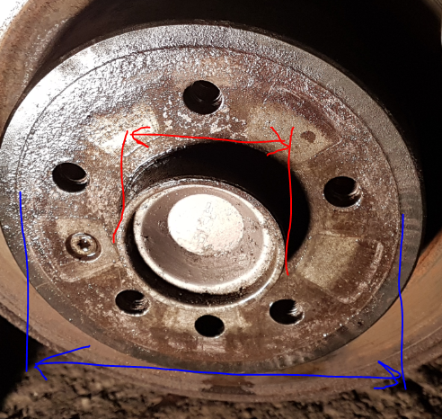

Mein Problem mit den 215/45 17ern ist ja tatsächlich die Felge des ys3f. Die liegt nämlich nur vorne vollständig auf der Radnabe auf. Hinten ist der Durchmesser der Radnabe größer als die Auflagefläche der Felge.
Ob das physikalisch tatsächlich ein Problem darstellt würde ich mal Infrage stellen. Aber es erweckt optisch den Anschein falsch zu sein. Das wird dem TÜV Prüfer wohl für eine Weigerung reichen...

Was meinst Du mit 'Radnabe' genau? Die Aufnahme, ergo der Zentrierring, sind vorn und hinten identisch. (Diese 'Aufkantung' an der Radnabe, i-was um 60+ mm im Durchmesser).
Hatte ich mich im ersten Bild oben schon gefragt:rolleyes:
ØRadnabe im Bild rot ist mit Sicherheit identisch, der TE meint wohl den ØAnlagefläche, das ist ok so.

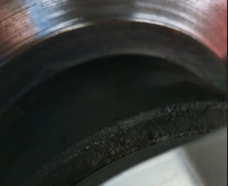

BTW würde ich die riffigen Bremsscheiben erneuern:redface:

Denkst du, die etwas verringerte Auflagefläche stellt kein Problem dar?

Die Auflagefläche ist auch bei anderen SAAB-Felgen nicht grösser, vergleiche dieses Mass mit deinen jetzigen Felgen.
Im Gesamtbild sieht das wie allen SAABs aus.

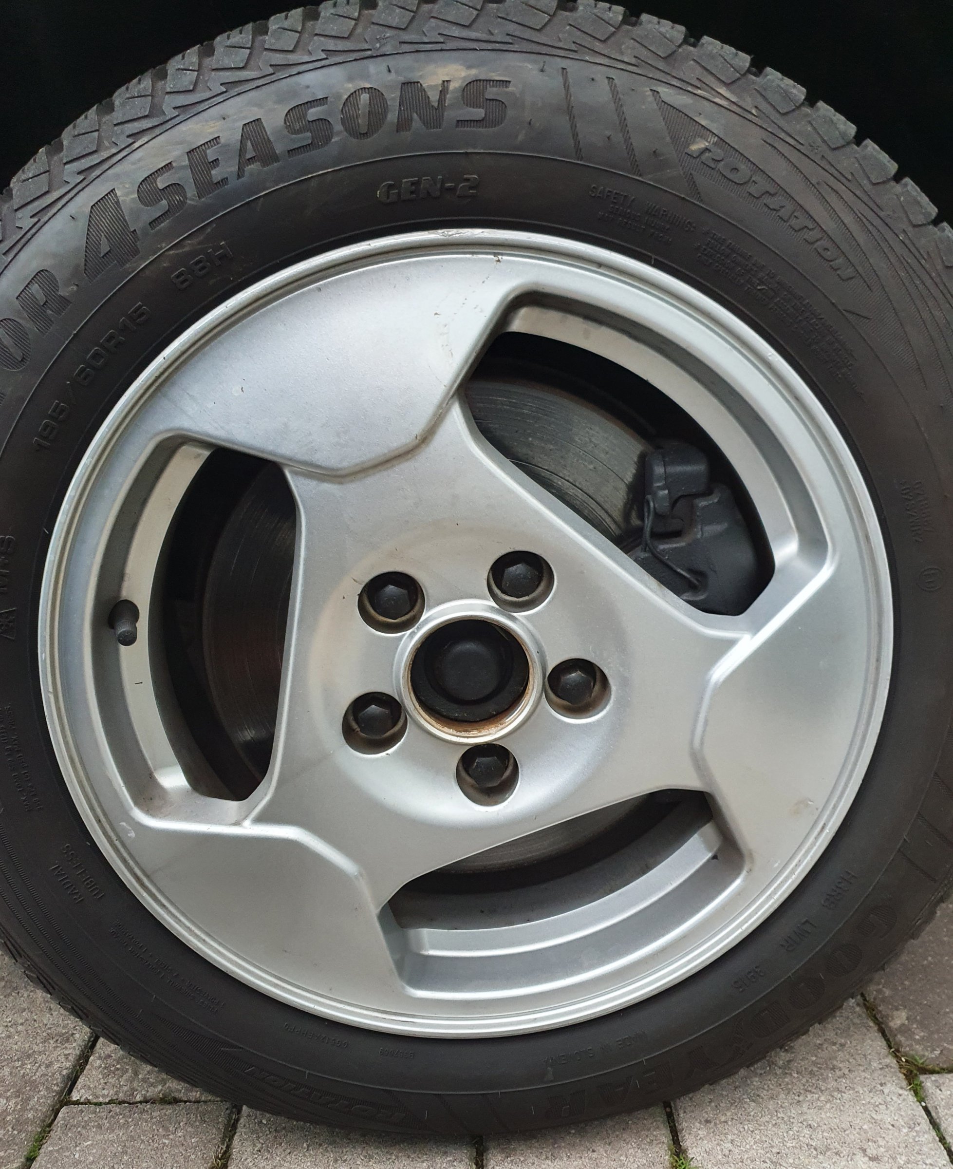

Hallo, ich bin mit meinem ersten Saab Cabrio auf 17-Zoll-Alufelgen unterwegs, das müssten, siehe Foto, "SAAB Alu 46" sein. Montiert sind "Michelin Pilot Sport 4" mit dem Maß 215/45 ZR 17, Traglast und Geschwindigkeit = 91 Y.
Die Alus gefallen mir vom aussehen sehr, ich will sie unbedingt im Sommer dranbehalten, aber ich suche eine Alternative zu diesen (ziemlich alten und abgefahrenen) Michelin-Reifen.
Wer hat eine Reifenliste und kann mir sagen, welche 17-Zöller ich eintragungsfrei fahren kann?
Muss ich unbedingt bei diesen Felgen 91 Y -Reifen aufziehen? Das sind doch Hochgeschwindigkeitsreifen..... Brauch ich eigentlich nicht.

1. Die Bilder laden bei mir nicht. Wie hat du die eingefügt? Per Datei hochladen Button?
2. Soweit ich weiß müssen Sommerreifen immer mindestens für die in den Papieren eingetragene Höchstgeschwindigkeit zugelassen sein. Bei Winterreifen reicht ein Aufkleber im Sichtbereich. Ganzjahresreifen weiß ich nicht.
3. Hast du kein Handbuch (aka owners manual)? Da stehen hinten die Reifen drin.
Handbuch ist ein guter Tip!
[mention=2503]Flemming[/mention] Zu deinem Punkt 2: Ganzjahresreifen werden ähnlich wie Winterreifen gewichtet wegen dem M+S...auch für die muss man die M+S Aufkleber reinkleben, dürfen aber auch im Speedindex höher sein.
[mention=17150]Tignanello[/mention] : Der 9-3 Darf nur 215/45 R17 fahren. 225er wird es je nach Felge am Radhaus schleifen und die 235er, wie es der 9-5 hatte, brauchst du nicht mal draufmachen...mit denen klemmst du eher den Reifen an den Federbeinen vorne ein und Hinten schleifst du dir das Tankeinfüllrohr durch. Offizielle Felgen wären zum einen die Alu34 vom Viggen ( 7,5x17 ET42), die Alu36 vom Aero ( 7x17 ET45) und die Alu40 von den Annis um 2000 ( Wenn die Angabe stimmt: 7x17 ET42)
