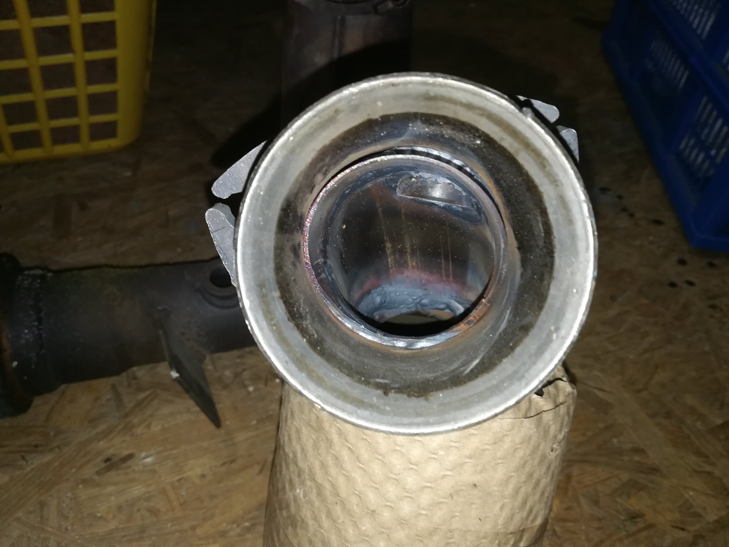

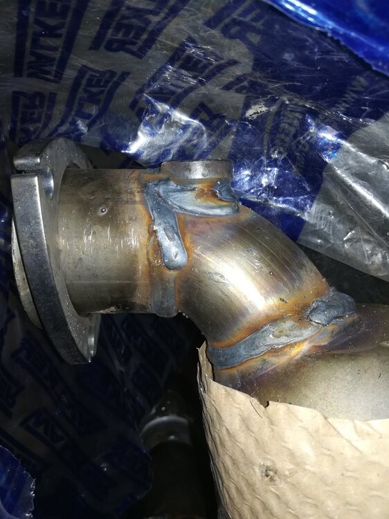

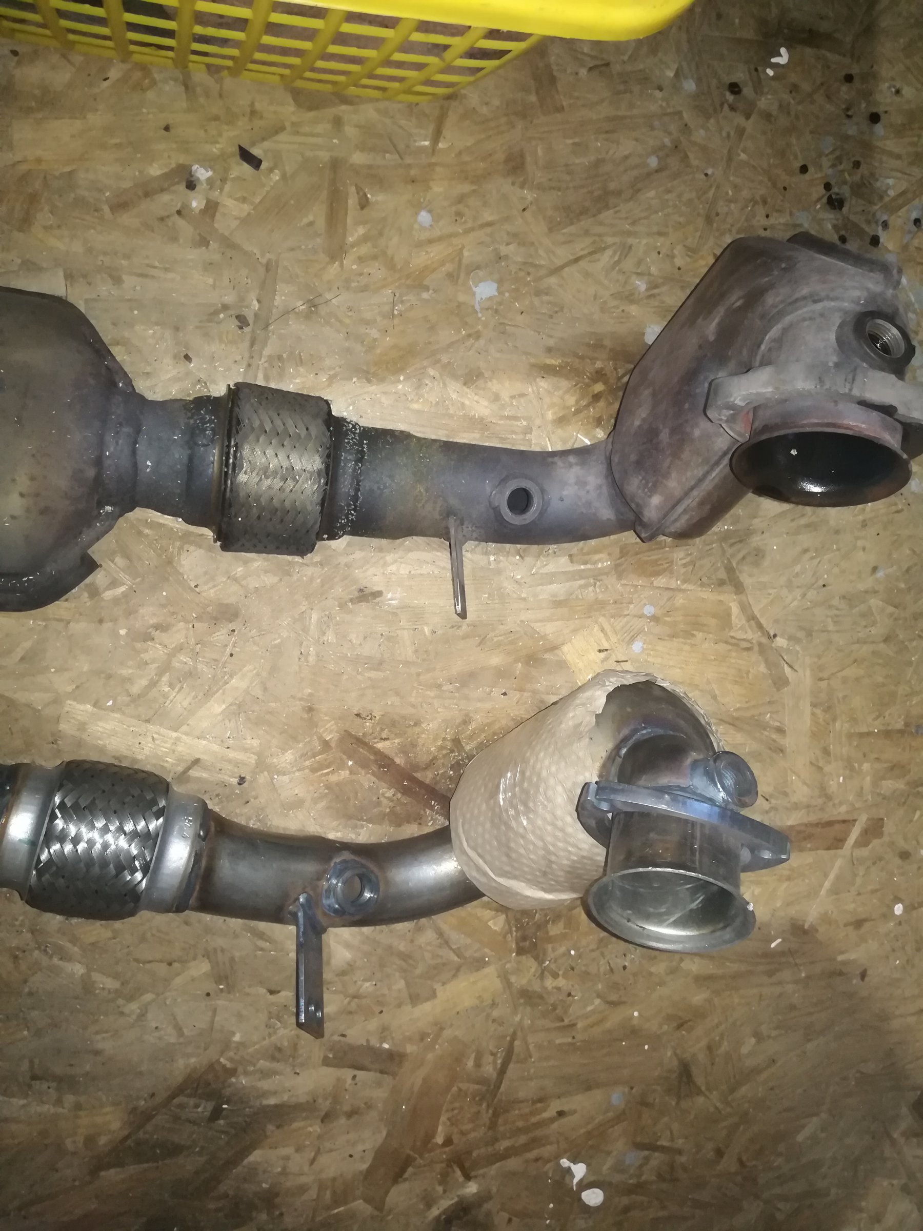

Bei neuen aber auch. Anbei Bilder eines Walker-Kats (und wenn man die Bilder vergleicht, mit Kats anderer Hersteller, fallen die alle aus der gleichen Schweißlehre). Dieser Aftermarket-Kat hat Rohrdurchmesser, die unter einen 901 Sauger gehören, nicht aber unter einen leistungsgesteigerten 9-5: AD Rohr zum Vorkat beträgt 49mm. Was bleibt dann als ID? 45mm?
IMG_20191210_161836.thumb.jpg.df19d6d156eeb68a0d8275a201cc2db1.jpg IMG_20191210_161857.thumb.jpg.034ff799c7e401571aae7970feb05aad.jpg
[mention=1846]Sven[/mention] Der Innendurchmesser von 45mm erscheint ein bißchen wenig. Aber vielleicht ist der Durchlass vom Vor-Kat auch nicht größer. Und dann helfen auch keine dickeren Rohre. :smile:
Aber allein die Schweißnaht im Vorderrohr ist schon abschreckend. Qualität sieht anders aus.
Gibt es nichts anderes wie Walker am Markt??? Die Auspuffanlagen sind von der Firma ja auch nur unteres Mittelmaß, was Passform und Haltbarkeit betrifft.
[mention=1846]Sven[/mention] Der Innendurchmesser von 45mm erscheint ein bißchen wenig. Aber vielleicht ist der Durchlass vom Vor-Kat auch nicht größer. [...]
Würde die Sache nicht besser machen, zu eng ist kein dehnbarer Begriff.
Die Anlage war Mist, deswegen ging sie zurück an den Händler.
Die Anlage von Vegaz sieht, zumindest von der Zeichnung her, originaler aus. Vielleicht hat die auch vernünftige Durchmesser. Aber ich wollte nach der gemachten Erfahrung nicht noch mehr Geld für den Versand von miesen Anlagen verballern und habe übers Forum einen gebrauchten Kat gekauft, der tadellos funktioniert.
