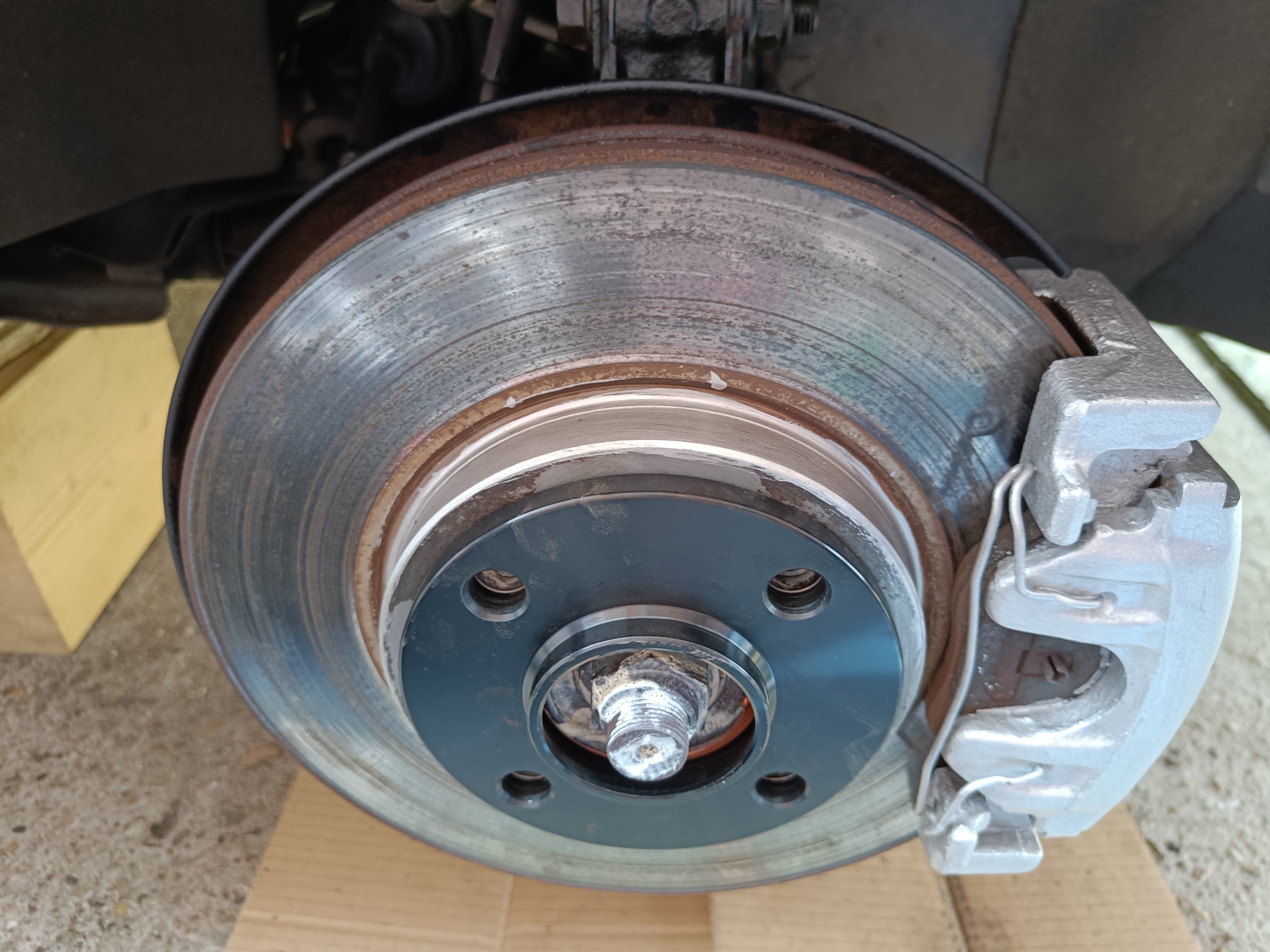

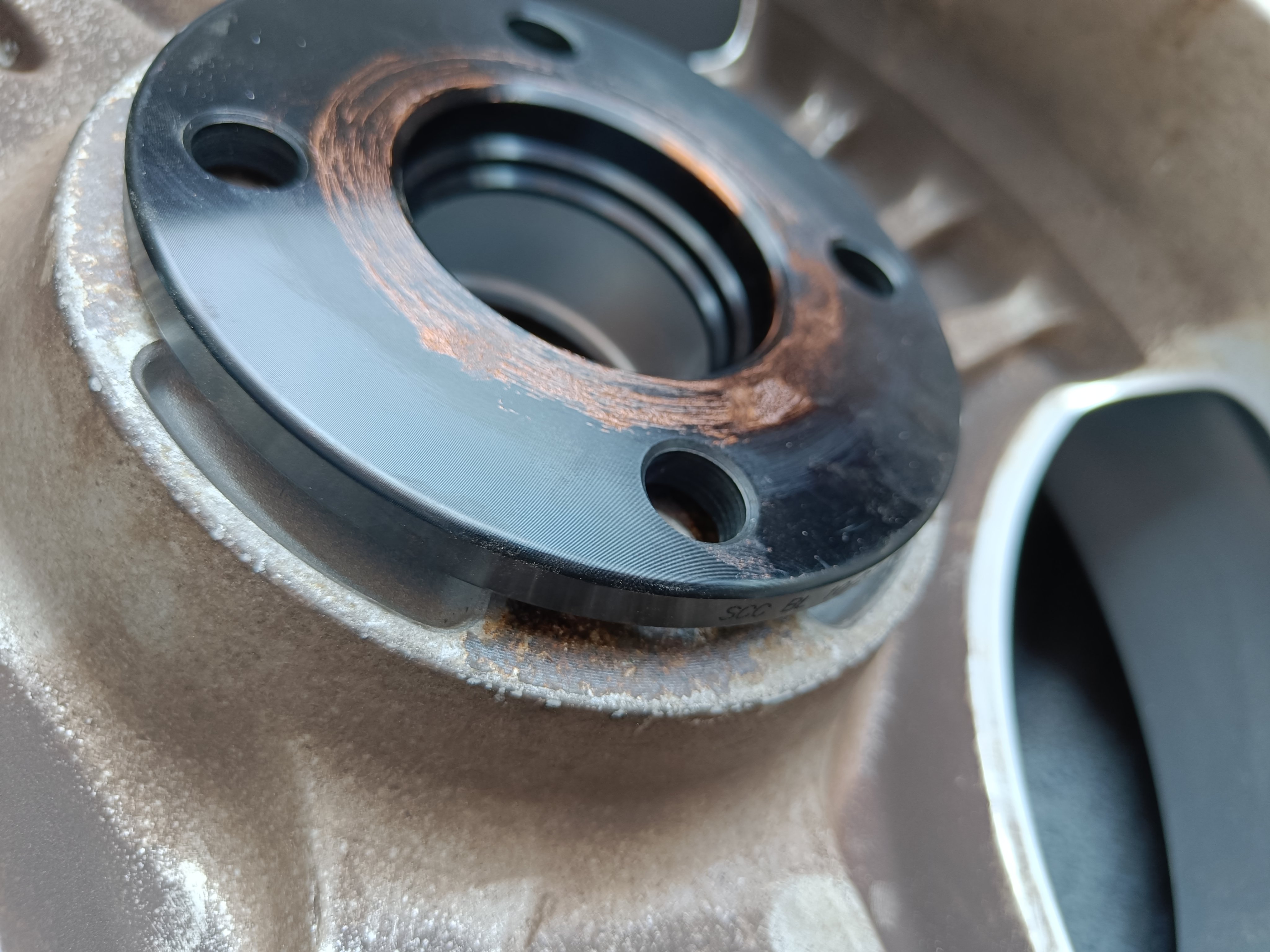

Ich glaube meine Frage war etwas unklar.
Die Scheibe ist im Außendurchmesser 15 mm kleiner als die eigtl. vorgesehene Auflagefläche, siehe Bilder.
Die Zentrierung passt.
Das hatte ich bei noch keinem Fahrzeug.
Die Auflageflächen der Felgen haben ja auch nicht alle einen identischen Durchmesser.
Die 10mm-Scheibe auf meinem 9k ist ähnlich klein, paßt damit aber (fast) genau zur verbauten Felge
An Christianes 9k entsprechen Scheibe und felge dem Seriendurchmesser seitens SAAB.
Und bei meinem 900er haben die Scheiben zwar ebenfalls den Seriendurchmesser, jedoch ist die Auflagefläche der felge nochmals deutlich größer.
Wichtig ist meines Erachtens, dass die Felge ringsum auf ausreichender Breite vollständig anliegen kann, und nicht nur auf irgendwelchen Stegen oder ähnlichem. Also einfach mal die Platte von innen an die Felge halten und sich das dort damit entstehende Tragbild ansehen.
Also nach Rücksprache mit dem TÜV ist es so definitiv nicht konform und wird so auch nicht eingetragen.
Bei 2 mm, so wie ich es auch kenne, wäre es in Ordnung.
15 mm im Durchmesser ist halt auch nicht wenig.
