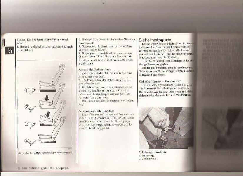

Hi Folks, die Suche hat mich leider nicht weiter gebracht. Es gab hier mal eine Grafik, die zeigt, wie man den Fahrersitz in der Höhe richtig einstellt. Ich weiss, das steht auch im Handbuch, aber das ist durch Wassereinbruch durchs Schiebedach zusammengepappt. Es gibt doch diesen Kipphebel links unter den Sitz, den kann ich auch betätigen, aber es scheint sich nur der Winkel zu verändern aber nicht die Höhe einstellen. Vielleicht muss ich auch einsteigen oder aussteigen, oder sonstwas. Und ruckeln tut der Sitz auch. Vielleicht hat ja jemand diese Grafik und mag helfen. Dank und Gruß!

Hilft das ?
[ATTACH=full]177790[/ATTACH]
Hilft das ?
Das nennen ich mal Soforthilfe. Besten Dank!

Die Schematik in der BA ist leider etwas irreführend. Es genügt bei der alten Version nicht, den Hebel vorne zu betätigen. Zur Verstellung der Neigung des Sitzes (kippen) bedarf es zusätzlich des Anhebens oder Niederdrückens der Sitzfläche selbst am hinteren Rand, um das Gestell in die hinteren beiden Rastlöcher zu lotsen. Der vordere Rasthebel hat vielmehr die Funktion, diese Position dann zu fixieren - zumindest bei der Neigung nach hinten. Auch ist die abgebildete Position in der BA dabei falsch. Die Teleskopsitze haben erstens den Nachteil, dass sich bei Erhöhung der Sitzfläche der ganze Sitz zum Lenkrad hin verschiebt, was bei größeren Fahrern schon zu Problemen mit dem Abstand (Beinfreiheit) führen kann, und zweitens, dass sich automatisch die Sitzfläche nach vorne neigt.

...............Es genügt bei der alten Version nicht, den Hebel vorne zu betätigen. Zur Verstellung der Neigung des Sitzes (kippen) bedarf es zusätzlich des Anhebens oder Niederdrückens der Sitzfläche selbst am hinteren Rand, .....................
Darauf weist die BA doch hin..............Screenshot_2020-04-30Ausstattung--SitzeinstellungSaab-Cars.png.aedd979ef375f7a4766a03ae53e32592.png
