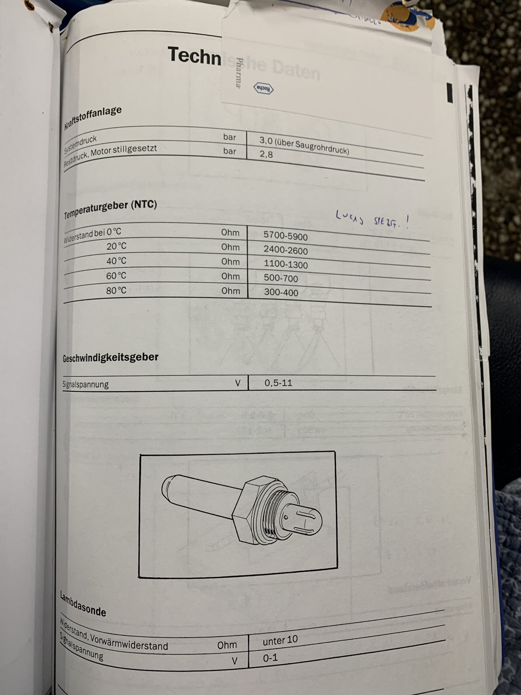

Hier einiges aus dem Lucas-Handbuch.
Für das DK-Poti gibt es keine Referenzwerte in Ohm/ausgebaut, nur Spannungen im Betrieb sind angegeben.

Die Sonde soll am schwarzen Signalkabel gegen Masse zwischen 0,3 und 0,8V regeln, schrieb Doctor-D hier Bremsen, Check Engine, etc...
Stecker zusammengesteckt lassen.
So, vielen Dank für Euren Input und dass passende Handbuch :-)

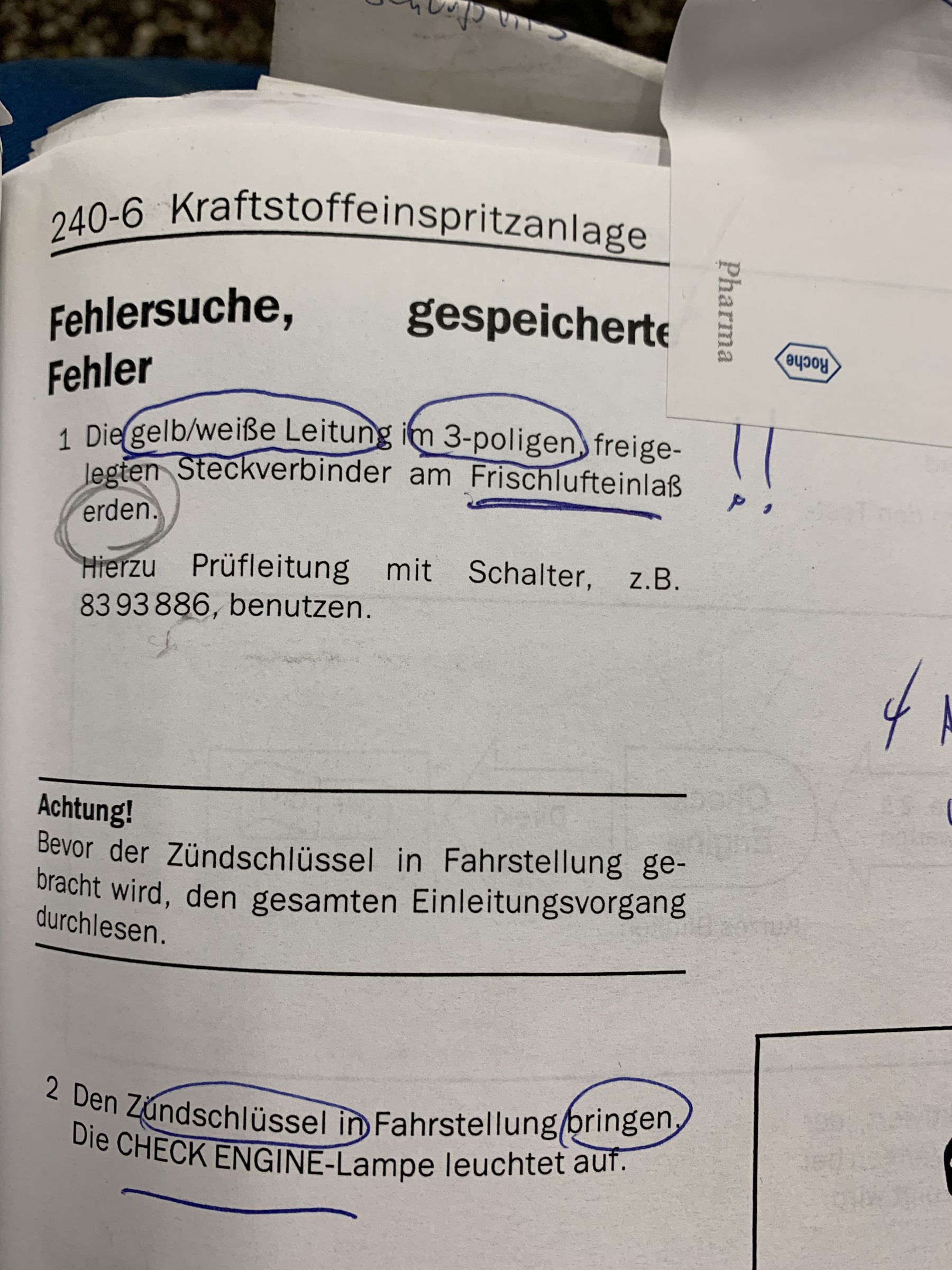

Heute Fehlerspeicher ausgelesen: Einzig der Fehler, dass das Drehzahlsignal fehlt, wurde angezeigt. Und der war nach Anlasserdrehen dann auch weg.

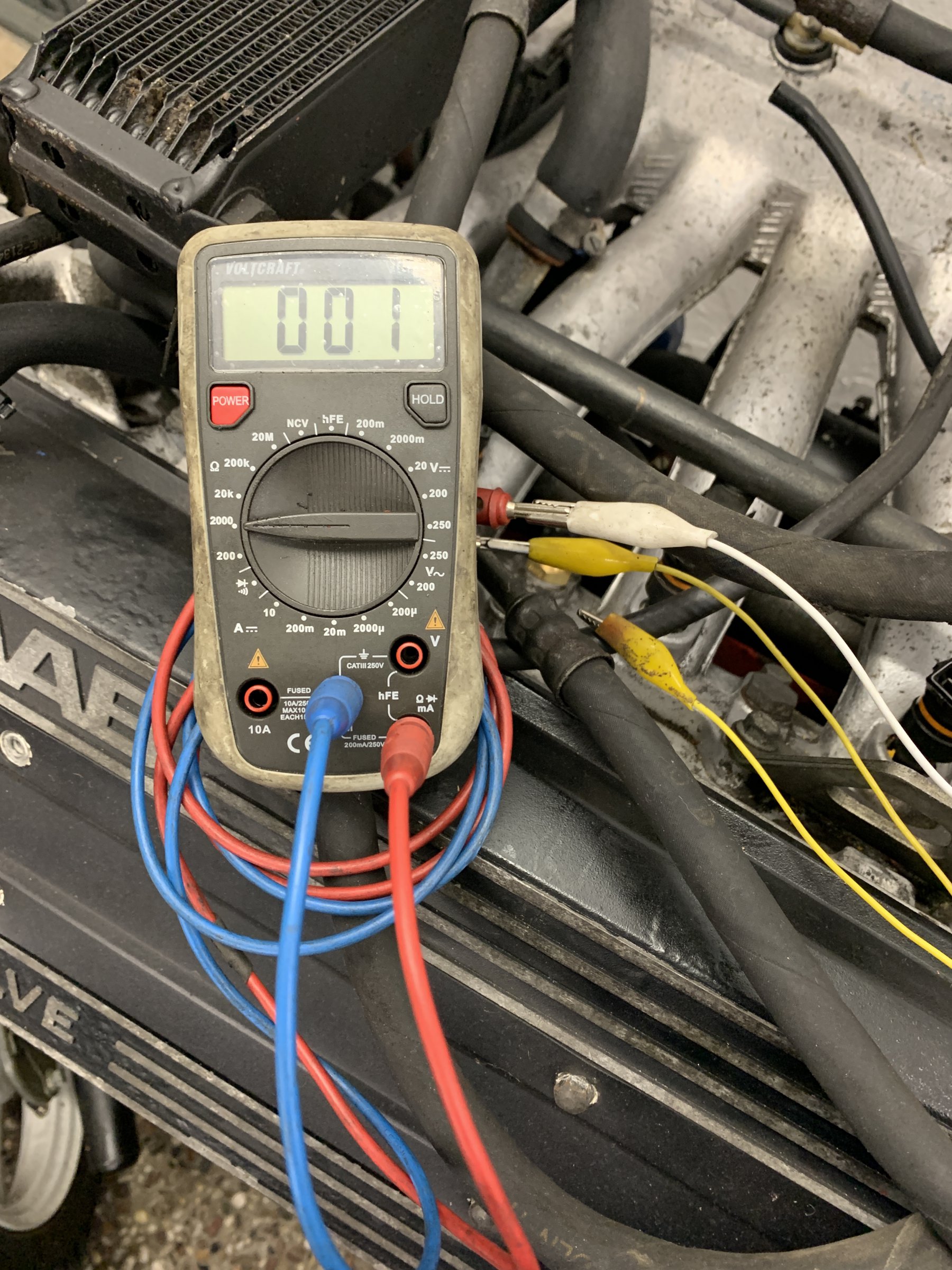

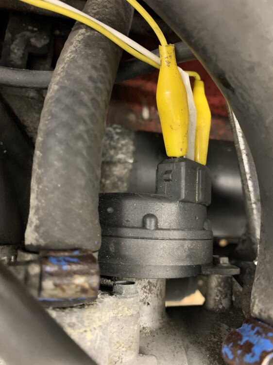

Drosselklappenpoti teste ich noch - muss mir dafür noch ein paar Kabel basteln oder ne dritte Hand wachsen lassen ;-)

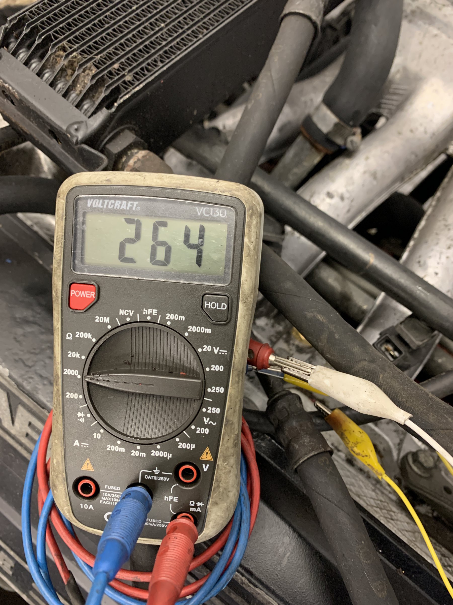

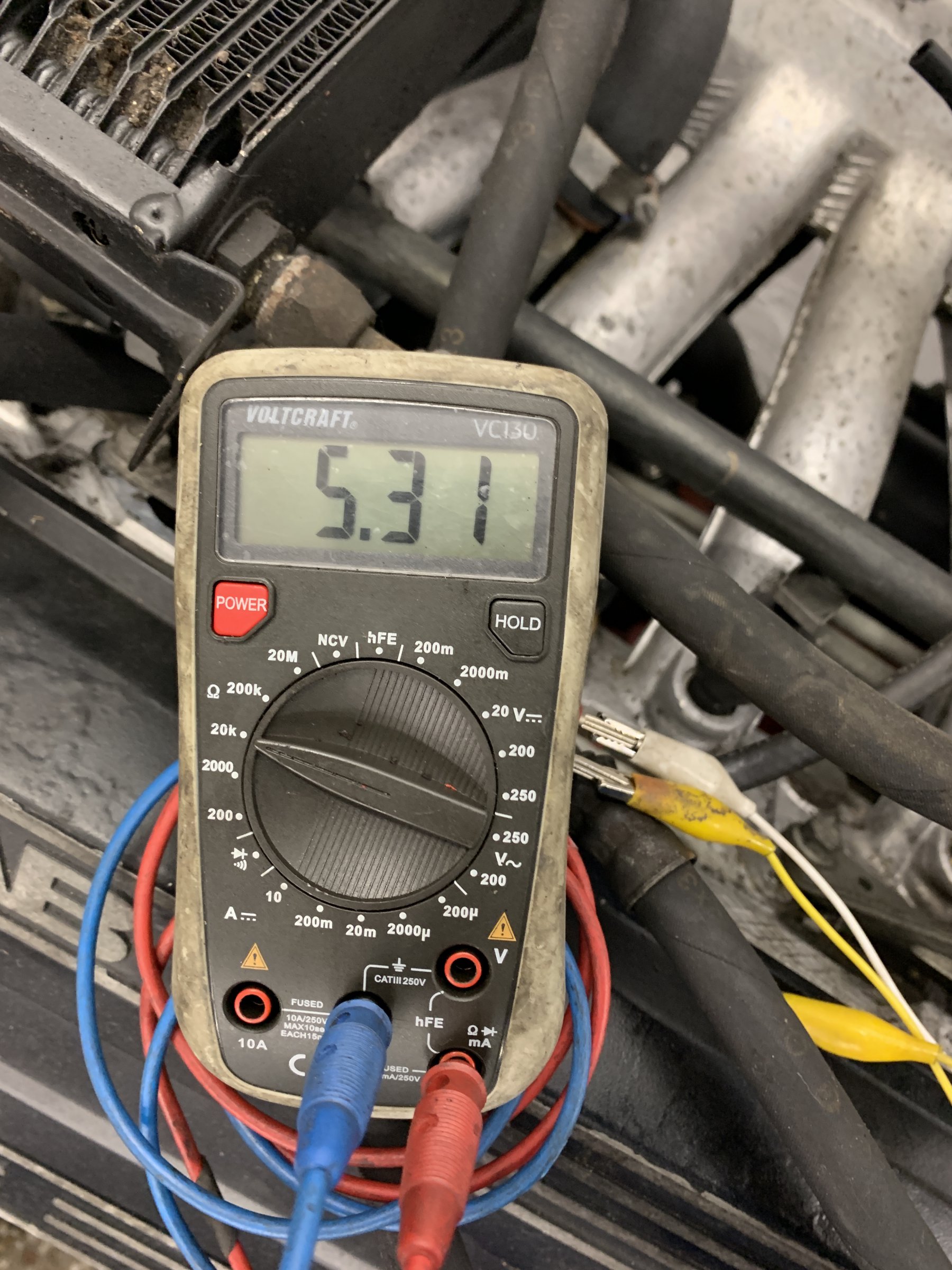

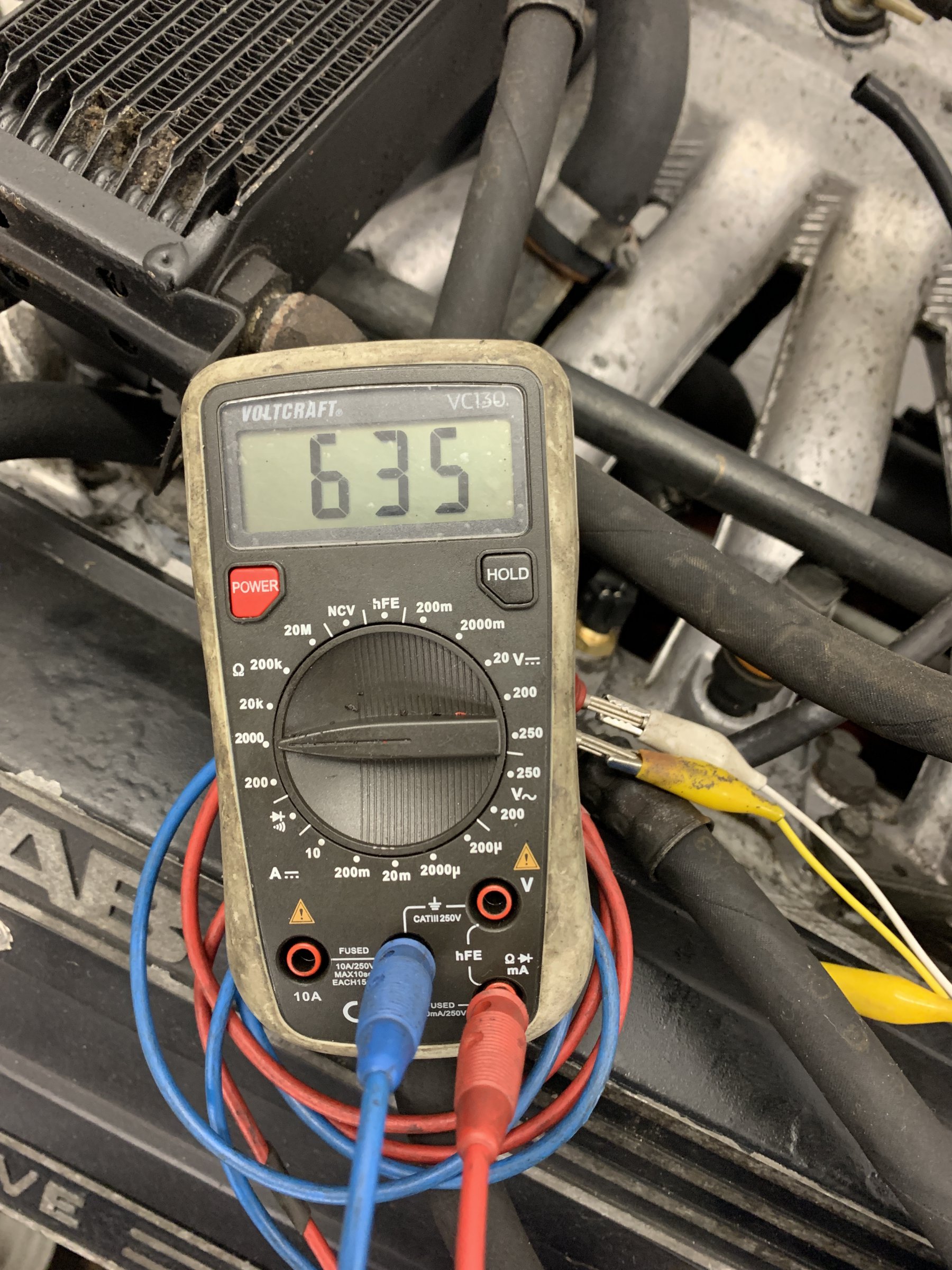

So, Widerstände der Einspritzventile, LMM, NTC (kalt), Pin 1-3 des DroKlaPotis allesamt i.O.
Vorschaltwiderstand 3,3 Ohm statt Soll 2-3. Problem? Vermutlich nicht, oder?
Werde mal die Zündspule tauschen (falls die Zündaussetzer daher kamen) und das Ding nochmal ordentlich warm fahren. Und dann auch den NTC-Wert warm einmal messen...

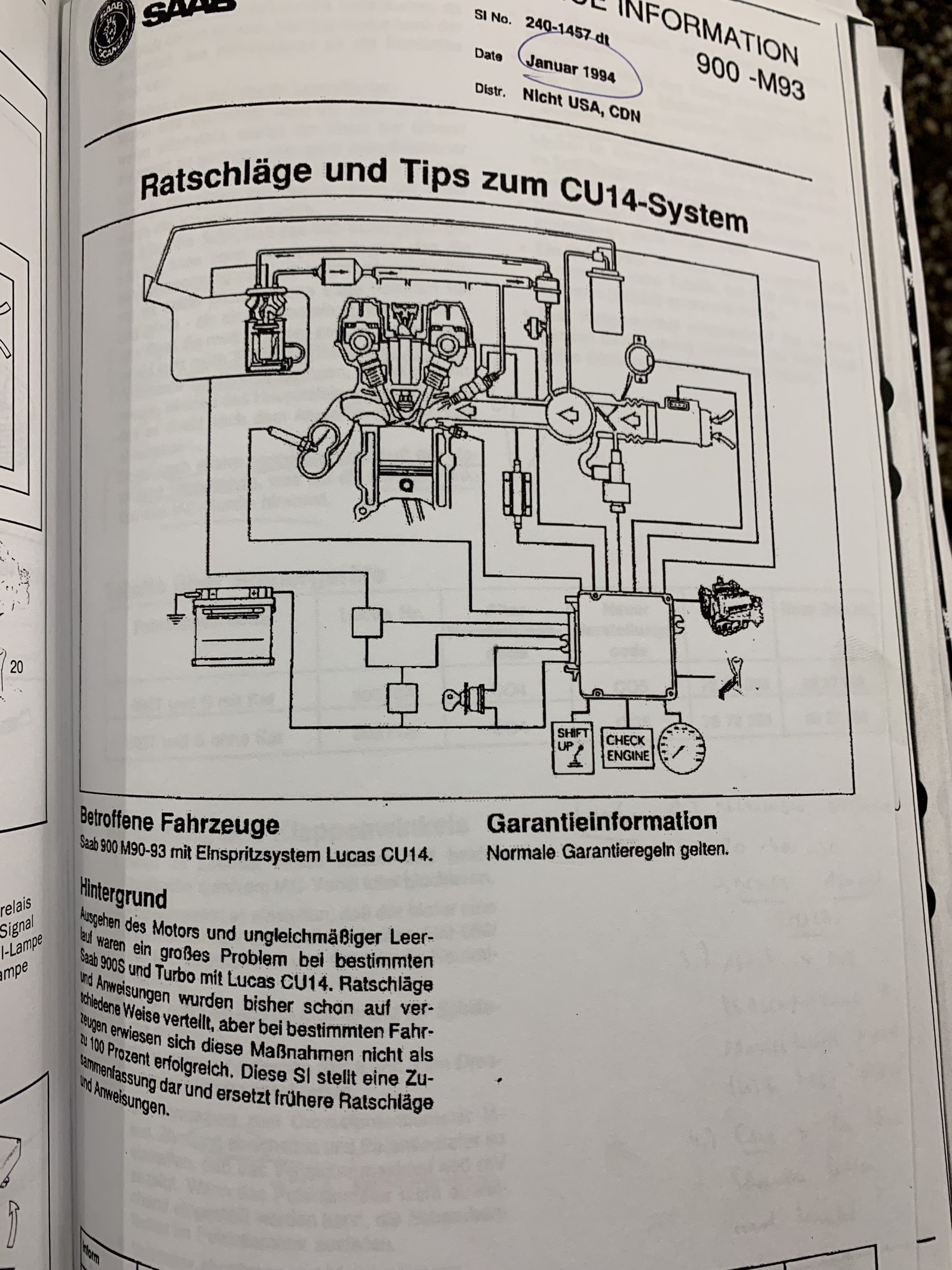

Ich hatte dir ja am Montag den Schaltplan gesendet. Da steht auch eine Fehlersuche. Guck dir das mal an.
Die CU 14 hat ja mit der Zündung nicht viel zu tun. Die Lucas-komponenten habe ich ja schon durchgesessen. Die scheinen i.O. zu sein. Nun muss der Bock erstmal anspringen...
