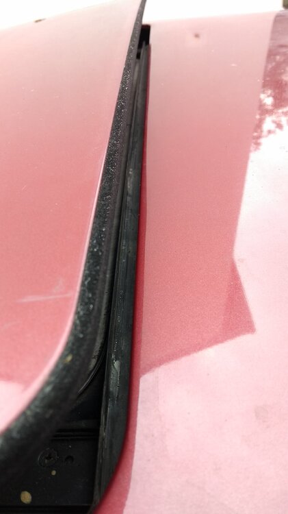

Die Gärtner unter uns mag der Regen gefreut haben, aber ich weiß jetzt, dass das Schiebedach undicht ist...
Die Abläufe sind alle frei, Dichtung ist mit Wasser/Spülmittelgemisch und Zahnbürste gereinigt, aber Wasser aufs Dach quittiert ebendieses immer noch mit Tropfen in die Handbremsmulde.
Ist diese Lücke in der Dichtung das Problem oder fällt das noch unter "normal"?
[ATTACH]180397[/ATTACH]
Eigentlich kann das nicht, auch Wasser, das auf dem Dach gar nicht bis zu dieser Lücke kommt, führt zu fleißigem Tropfen. Hmm.

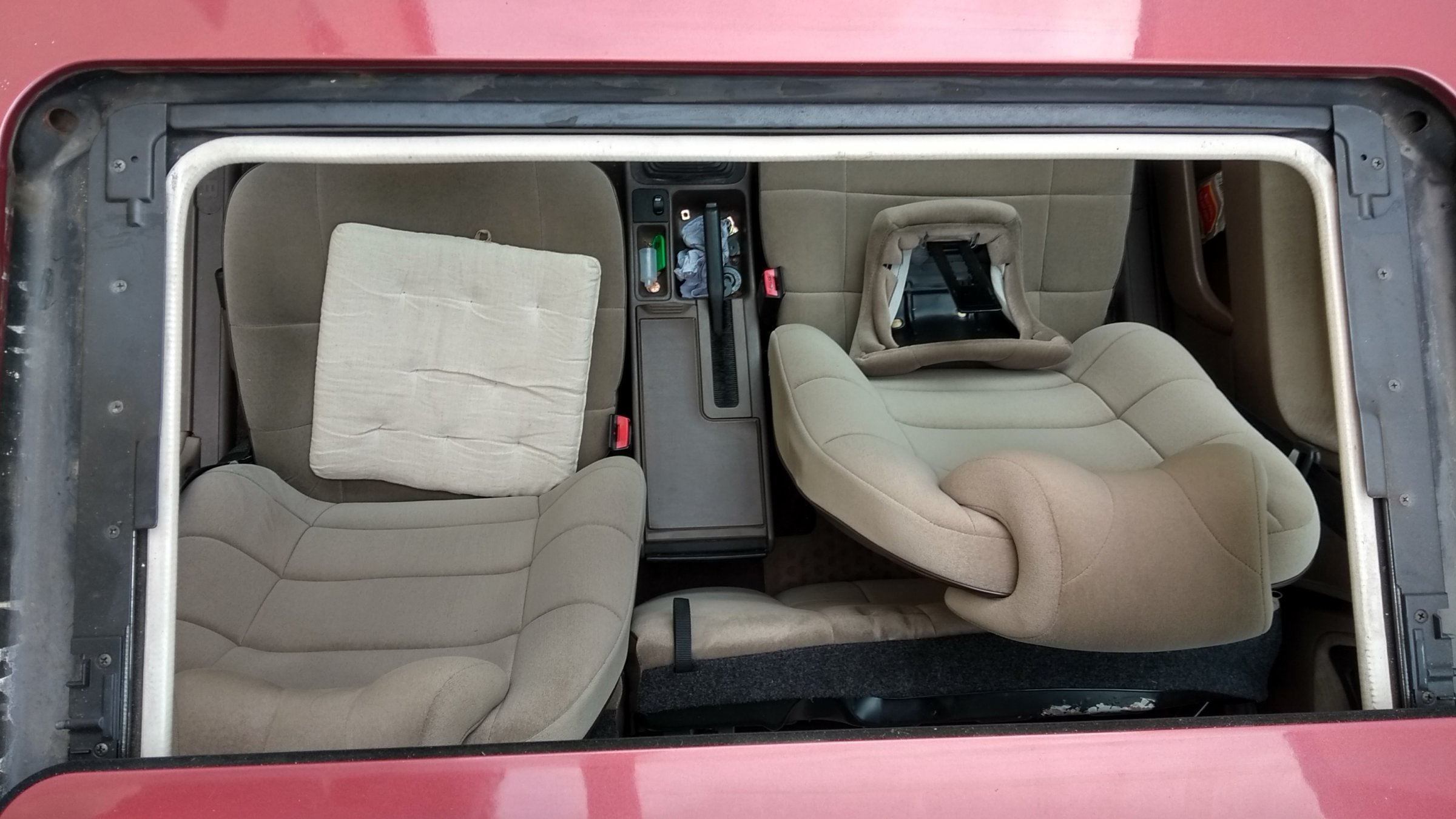

Schiebedach öffnen und von oben die Mulde inspizieren...
Erledigt. Sieht für mich gut aus... Bestenfalls Anflüge von Flugrost, aber keine werkseitig unvorhergesehenen Ablauföffnungen. Oder übersehe ich da was?
IMG_20200609_161516206_HDR.thumb.jpg.4831276e631023c03cf34d0cf497ead8.jpg IMG_20200609_162416281.thumb.jpg.596dfda1f0a5fee65345d3e3d49c6a8d.jpg
[ATTACH]180447[/ATTACH] [ATTACH]180448[/ATTACH]
Ich schätze wenn, dann wird es unter dem schwarzen Rahmen sein.
