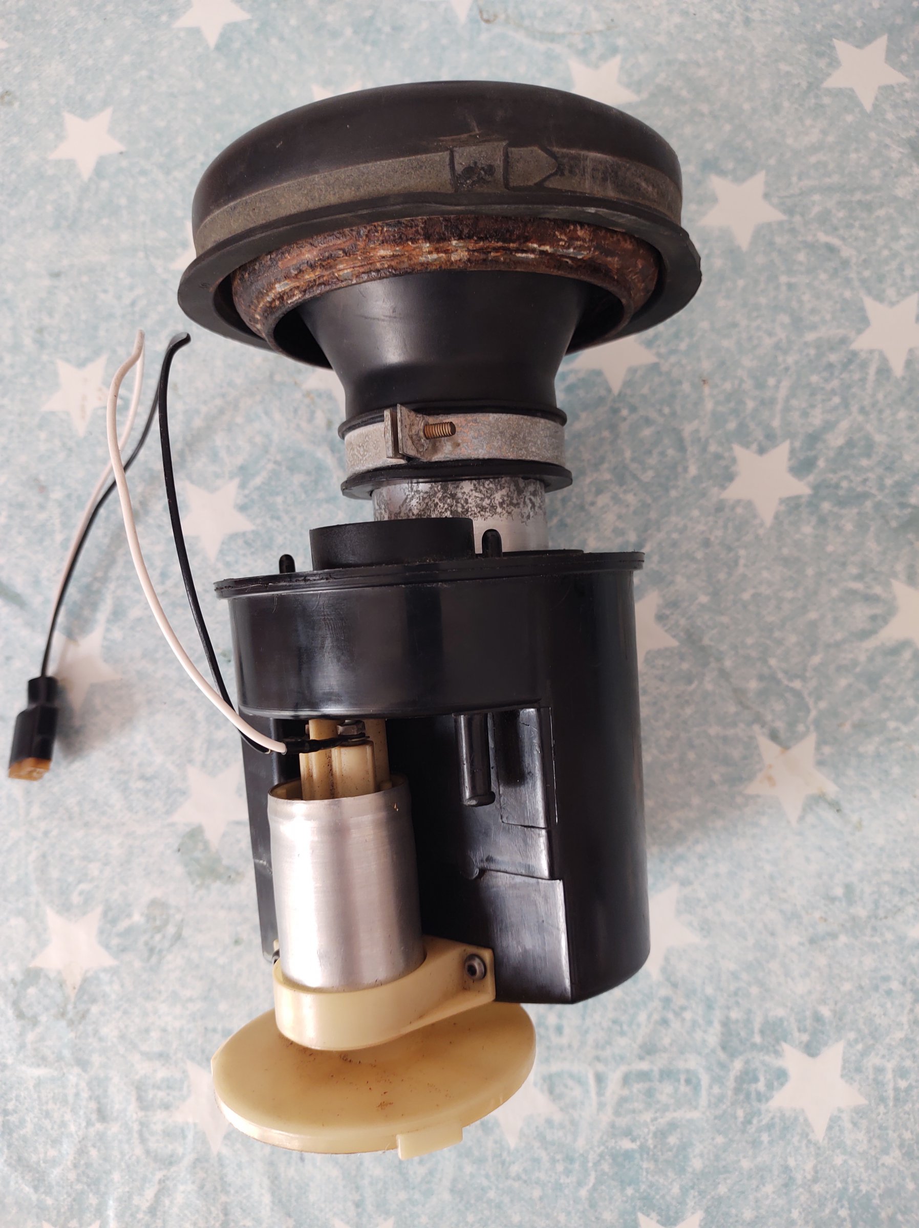

Hi Mirco, Danke, ja die kenne ich,aber ich habe eine andere Pumpe - zwar auch Bosch, aber die Pumpe sitzt in einem Topf, der über eine außen an eben jenem angebrachte Vorförderpumpe gefüllt wird.
Von dem schwarzen Nippel aus geht die Rücklaufleitung der Pumpe ab. Die Frage ist nur, wohin ;)

Hm, nächste Expertenfrage: wenn ich die Pumpe wie im DYI Handbuch beschrieben zusammensetze und dann in den Tank hänge, liegt der gelbe Filter der Vorförderpumpe fast plan (dh bis auf die paar Millimeter durch die Erhebungen im Plastikrand des Filters) auf dem Tankboden auf. Ist das in Sinne des Erfinders, dh, kann die Vorförderpumpe so überhaupt ordentlich ansaugen?
Da ist nicht viel Platz zwischen Filter und Tankboden. Das ist schon richtig so.
[mention=196]turbo9000[/mention] Danke, dann kann ich das ja beruhigt so einbauen :)

Hi Mirco, ich habe tatsächlich die Kombi 9393935 + Vor-Förderpumpe 7526163 drin, also die, die du zu brauchen vermutest, wie die "in echt" aussieht, siehst du im Bild in #111. Aber da die Systeme sehr unterschiedlich aussehen, müsste ein Blick von oben reichen - wenn du mal wieder beim Auto bist ;)
Good news first – Motor läuft jetzt auch mit Benzin :biggrin:. Tankreinigung ist durch, Benzinpumpe getauscht. Aber natürlich sind dabei neue Baustellen aufgetaucht, sonst wärs ja langweilig...
Benzinpumpe: auf der Pumpe gabs beim ersten Mal laufenlassen (ca 2 Min.) einen stetig steigenden Benzinsee. Beim zweiten Mal (ca 5 Min.) nicht. Der untere Kupferdichtring ist noch der alte, die oberen Stahlringe mit Gummiinnenring (über und unter Anschluss Kraftstoffleitung, EPC 8326704) sind neu. Woher es kam, konnte ich nicht sehen.
--> Frage 1: Ist das ein bekanntes Phänomen, dh musste der Kunststoff der Dichtringe erstmal quellen oÄ? Oder hab ich die falschen Ringe erwischt? Skan… sagt, die passen nicht zum Auto, aber die Teilenummer stimmt lt EPC. Ein nicht-Saab aber trotzdem kompetenter KFZ-Meister hat mir zum mitgebrachten Ventil und nach Sichtung der alten Ringe auch exakt die gleichen Teile wie die von Skan… in die Hand gedrückt.

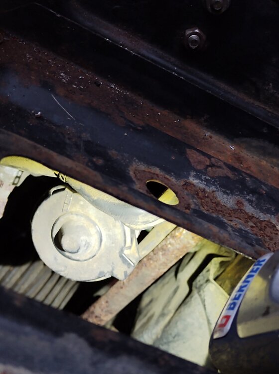

ABS: Lampe ist an. Beim zweiten Motorlauf (ca 5 Minuten, Leerlauf im Stand) stiegen von irgendwo weiter unterhalb des Benzinfilters Rauchfäden auf. Auf der Suche nach heißen Bauteilen stieß ich auf das hier:
Nach etwas googlen würde ich das jetzt mal für den Motor der ABS Einheit halten. Der war ziemlich warm – nicht so, dass man sich die Finger verbrennt, aber schon so, dass man die Finger wieder wegnimmt.
--> Frage 2: Ich fürchte mal, der E-Motor der ABS Einheit sollte nicht so heiß werden, oder?

Frage 1: Kupferdichtringe verwenden.
Frage 2: Qualmen darf die Pumpe nicht. Surrt die denn, wenn Du die Zündeung anmachst?
Grade probiert, da ist ein seeehr leises Geräusch (Rauschen/surren mit Knistern/Knacken dazwischen). Ich konnte allerdings mangels Helfer nicht den Moment des Einschaltens abhören, musste Schlüssel drehen und dann nach vorn.
Knistern ist nicht gut....es sollte ein konstantes Surren sein...
Verd... Außer Horchen kann man vermutlich im eingebauten Zustand und mit einem abgemeldeten Auto auf einer 6 m langen Auffahrt nix weiter testen, richtig?
