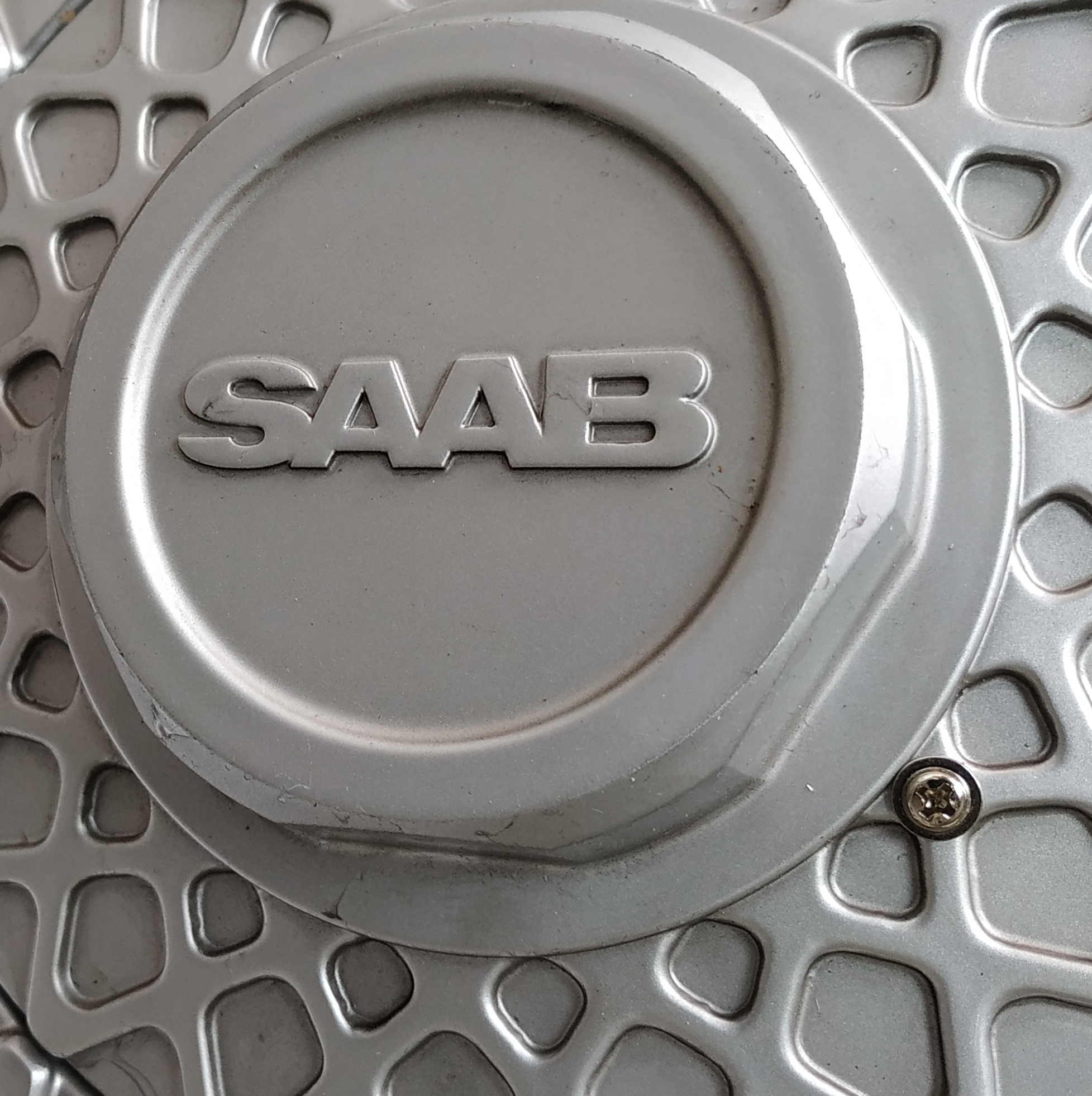

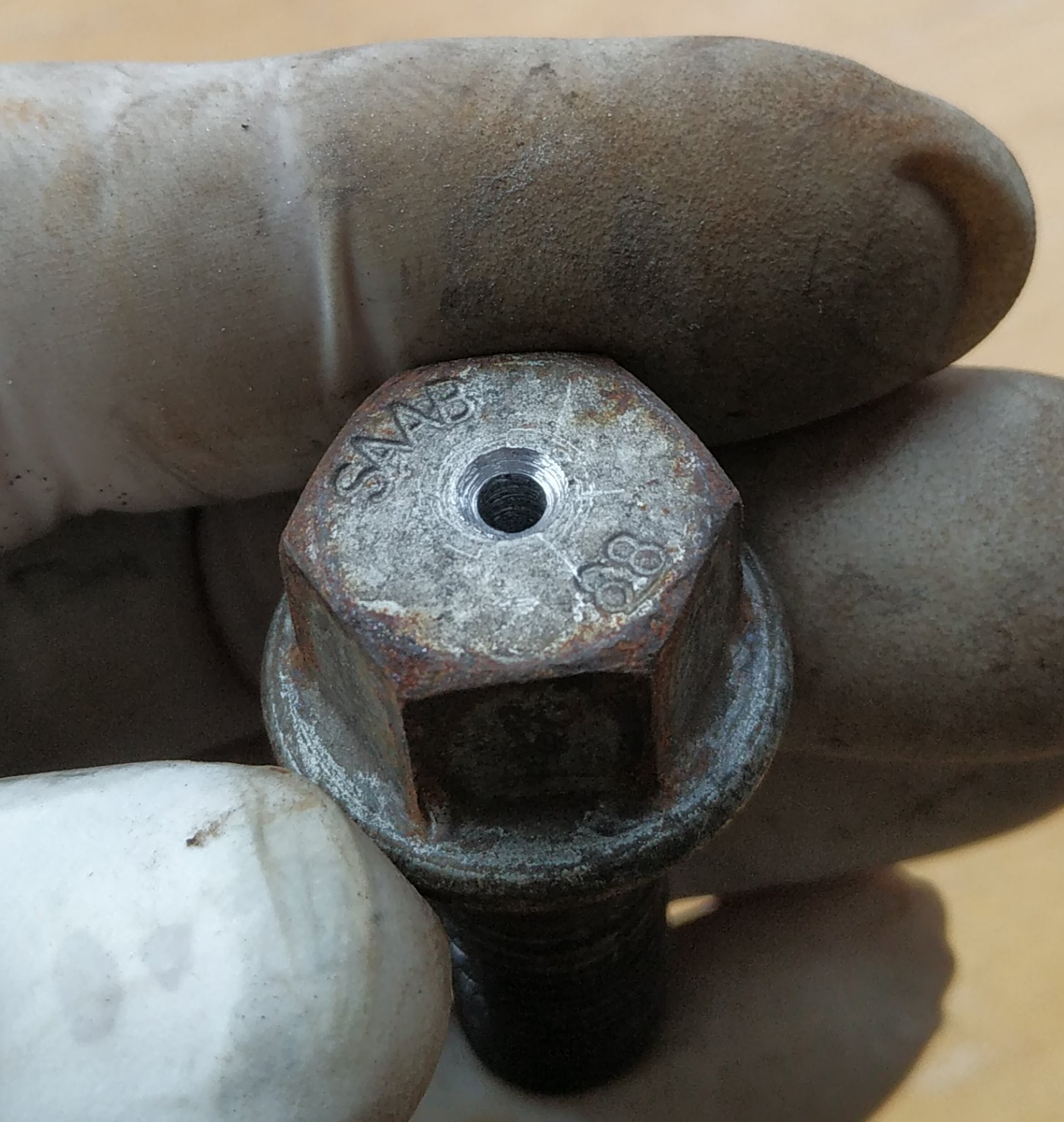

Ich habe ein bisschen nachgedacht und die Deckel der Cross Spoke gegen Verlust gesichert...
Ich habe in eine Radschraube ein M4 Gewinde (ca 15mm tief) geschnitten. Der Radbolzen hat dadurch kein Problem bzgl der Stabilität.
Ich habe dann mittels genauem messen die Lochposition im Deckel "gegenüber der Schraube" bestimmt und ein 4mm Loch gebohrt.
Die verwendete Schraube hat die Größe M4 x 40.
Der Deckel ist recht stabil. Wenn man die Sicherungsschraube anzieht verformt er sich nicht. Ich werde das beobachten, evtl fertige ich noch eine Hülse an um den Deckel an der Schraube zu unterstützen...
Ich denke das ganze sollte gegen einen Verlust ausreichen.

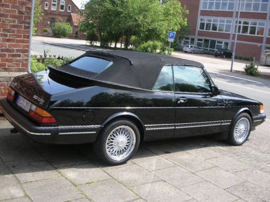

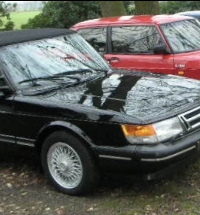

Unfassbar, wie gut die aussehen!
Ja, oder ?

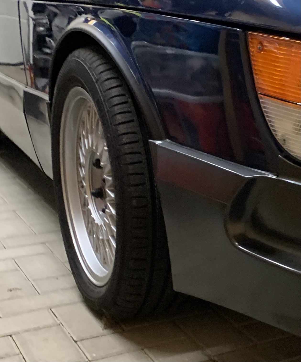

Aber nur die 16 Zoll & polierter Rand. Meine 15 Zoll im Anhang wirkten nie so ...

Ja, oder ?
Ja, m.E. nach himmelweiter Unterschied. Irgendwann muss ich mir die 16 Zöller gönnen.
Aber nur mit poliertem Rand. Habe das Cabrio damals mit den Felgen verkauft. Dann irgendwann wieder CrossSpoke besorgt. Durchlackiert, ohne Deckel. Wirkt anders.
