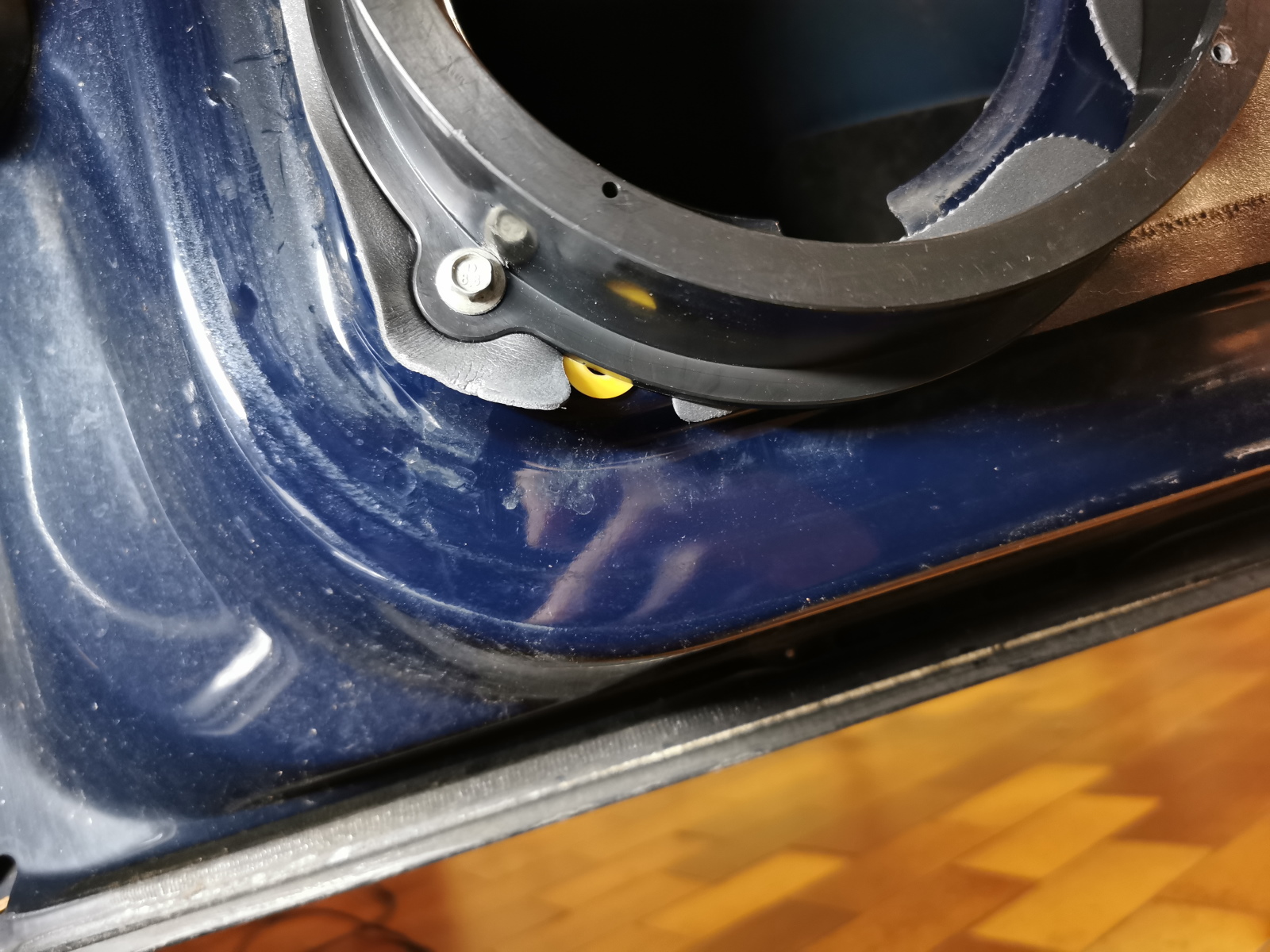

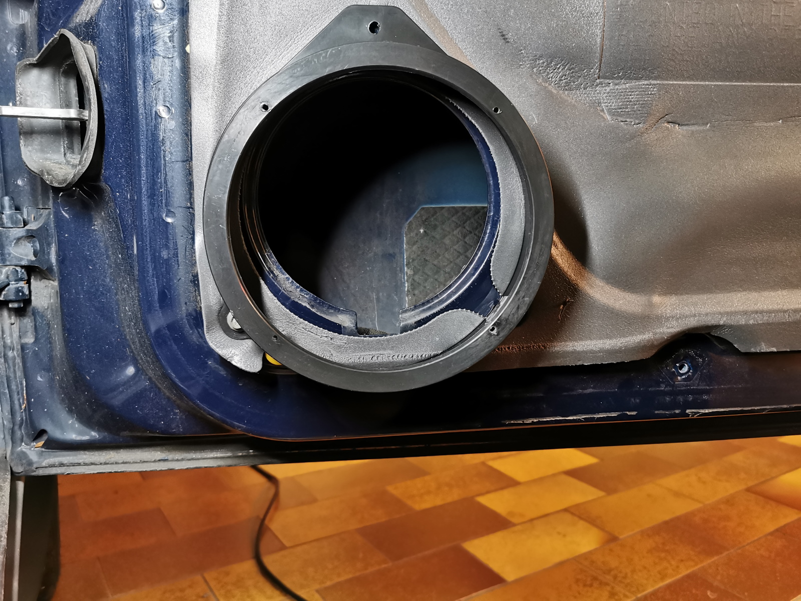

So, also die Schrauben links und rechts passen. Die obere muss ich ggf. neu ins Blech bohren, da fehlen etwa 0.5mm.

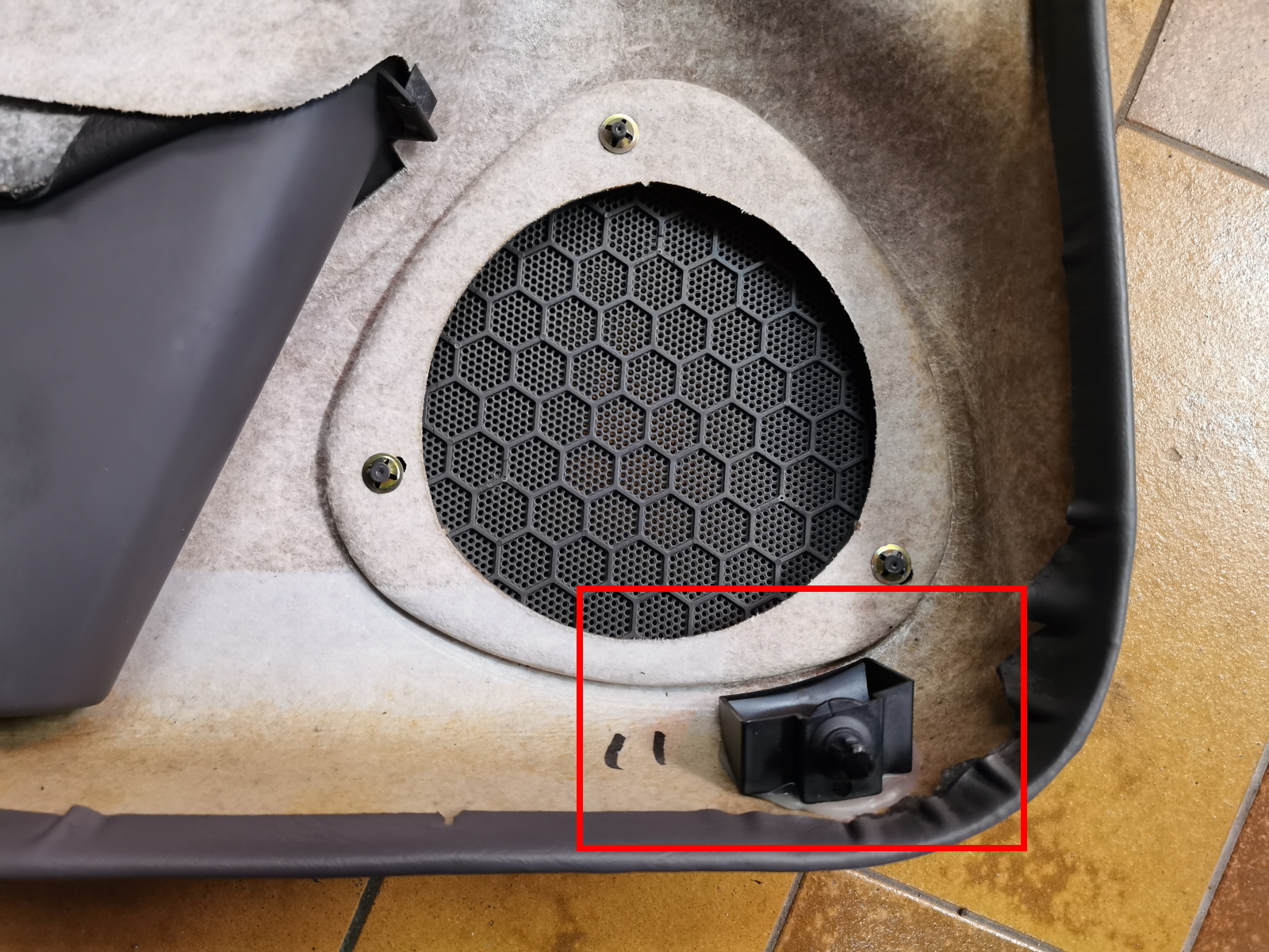

Aber wie habt ihr das mit der Türverkleidung gelöst? Der Clip samt Halterung an der rot markierten Stelle stößt gegen den Adapter unten bzw. der Adapter überdeckt ja das Loch, wo der Clip reinkommt. Ich bin audiotechnisch echt nicht gut ... :rolleyes::biggrin:

Kann es sein das Du mit dem Adapter zu tief bist? Sieht auf den Fotos aus als wäre der nicht mittig.
Das kann gut sein. Ich habe die Adapter beim Kauf mit dazu bekommen, daher bin ich mir nicht sicher... Aber dann scheint es einfach nicht der richtige Adapter zu sein :redface:
Ich glaube auch das es die falschen Adapter sind. Meine Adapter hatten an zwei von den drei Befestigungspunkten mehrere Löcher zur Auswahl
