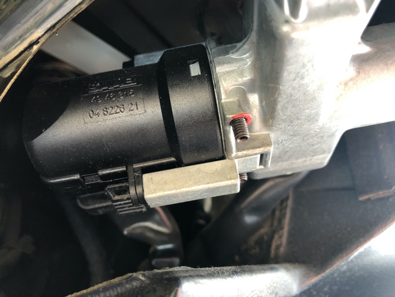

Ich tippe mal auf das Zündschloß. Müßtest du die Verkleidung abbauen um dann was sehen bzw. Messen zu können...
Also das sieht mir alles noch original, unverbastelt und in gutem Zustand aus. Da ist auch nichts locker oder wackelt. Ich habe auch den Wackelkontakt nicht durch rütteln ab Schloss beheben können.
Noch weitere Ideen?
Die Kontakte liegen innen - Du kannst von außen KEINE Aussage über die Funktionsfähiglkeit machen
Hab ich abgezogen. Sehen aus wie neu. Trotzdem Kontaktspray drauf wieder zusammen gesteckt. Beim Zünden dran gewackelt. Nix.
Nicht die Kontakte des Steckers, sondern die Kontakte im Inneren dieses Zündschloss Schalters. Wie zuvor hier auch schon gesagt: kann man von außen nicht beurteilen
Der Fehler muss im Zündschloss liegen. Klemme 15 bekommt keinen Kontakt, Klemme 50 schon.

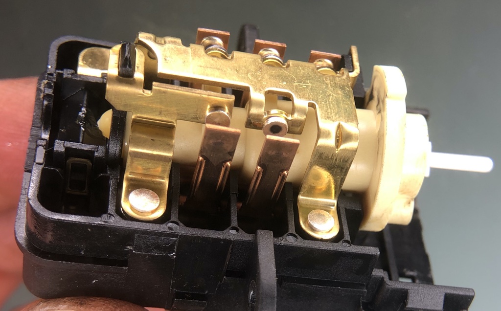

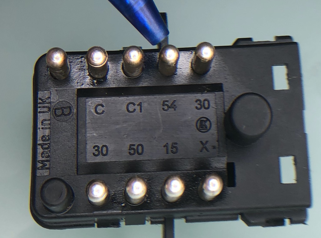

Ich habe den Zündschloßschalter jetzt geöffnet und mir alles angeschaut. Wie man hier sieht ist der Kontakt 54 stark verkokelt. Alle anderen Kontakte sehen eigentlich gut aus.
Ich hätte gehofft, dass es bei der 15 ist. Ich habe jetzt aber einfach mal alle Kontakte sauber geschliffen und mit Kontaktspray benetzt. Alles wieder eingebaut.
Spannung...
Funktioniert :top:
Danke! Daß ihr so hartnäckig darauf hingewiesen habt, nicht nur den Stecker sondern den Schalter genau zu inspizieren.
Spannung...
Funktioniert :top:
Spannung...
Funktioniert :top:

Dann hoffe mal das die Kontakte aus vollmaterial sind sonst funktioniert das nicht lange.
Aus Vollmaterial sind die Kontakte zwar schon, aber die oxidieren halt recht schnell, wenn die Kontaktbeschichtung weggeschliffen ist. Und Kontaktspray gehört da schon gar nicht hin, das ist keine Dauerlösung :mad:. Fehlfunktionen werden sich mit Sicherheit bald wieder einstellen (diesmal an anderer Stelle), denn diese empfindlichen Kontakte darf man höchstens mit Polierleinwand behandeln. Besser wäre gewesen, wenn der TE nur den einen verkokelten Kontakt bearbeitet und die anderen belassen hätte.
Ich würde mir schon mal einen neuen Schalter zulegen, wobei aber diese Nachbauten ja nicht viel taugen, wie ich selber schon erfahren durfte...:mad: Besser, der TE besorgt sich einen guten gebrauchten Original-Schalter.
Das meinte ich mit Vollmaterial
