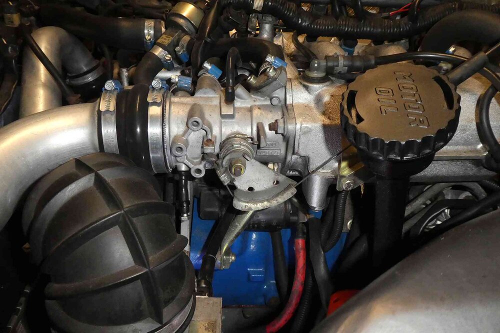

Könnte mir den eventuell jemand sagen wo genau der Anlasser sitzt ?
Schau mal auf der linken Fahrzeugseite unter die silberne Ansaugspinne.
Da wo auf dem Bild das dicke rote Kabel hinführt.
Aber wenn Du so fragst, bitte klemme die Batterie ab bevor da mit irgendwelchem Werkzeug rumhantiert wird.
Dieses dicke rote Kabel geht direkt, ohne Sicherung(!), an den Pluspol.
